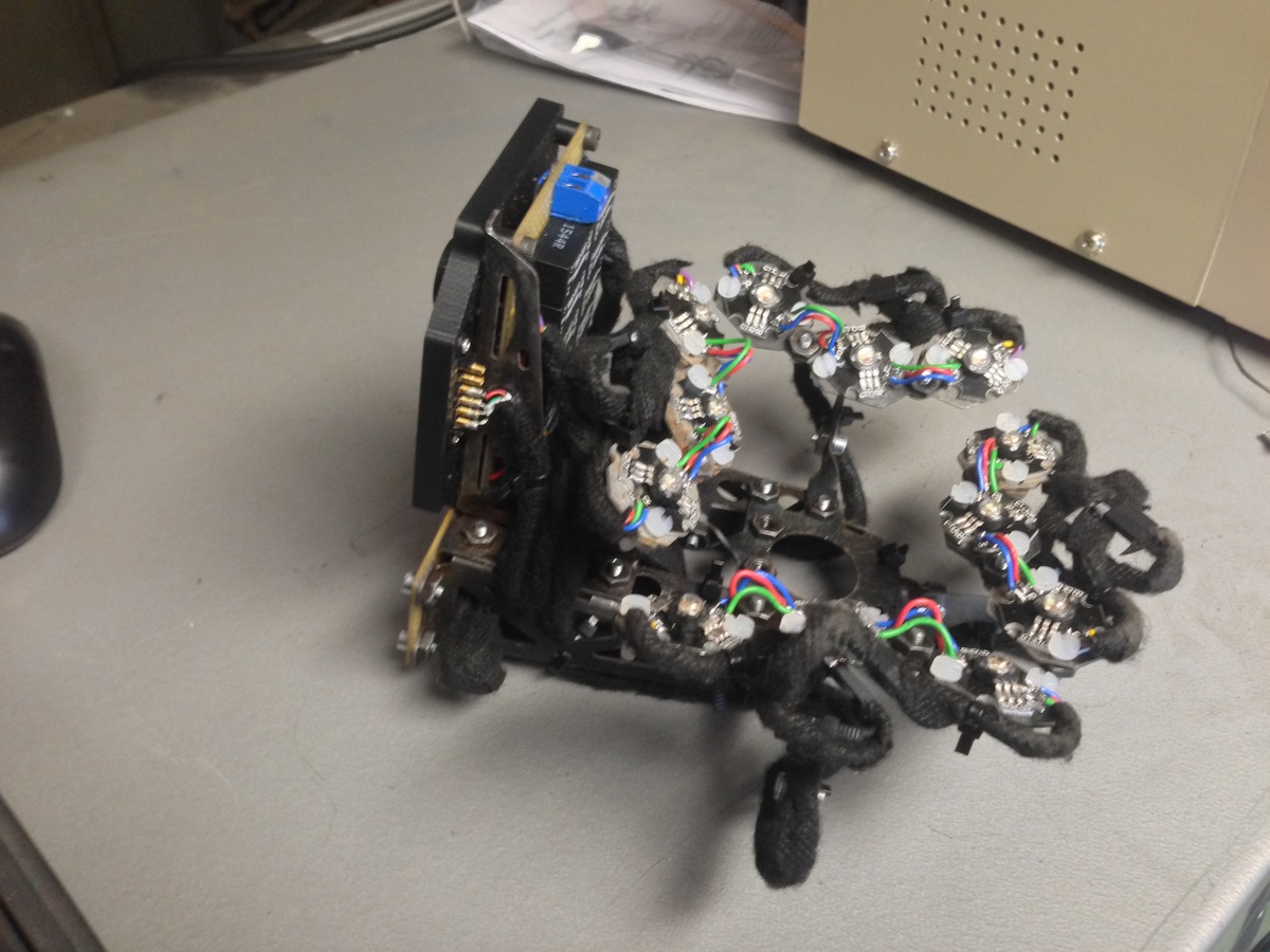

Hallo Leute, In meiner Bachelorarbeit entwickle ich ein Werkzeugmodul für die visuelle Überwachung der Qualität von Leiterbahnen in der additiven Fertigung. In dem Verfahren wird ein Bauteil im Pulverbett mittels des Pulver-Binder 3D-Druck Verfahrens schichtweise hergestellt. An den Orten, an denen Leiterbahnen oder elektrische Bauteile platziert werden sollen wird mittels eines Saugers eine Kavität hergestellt. Für die elektrischen Leiterbahnen wird mittels eines Dispensers eine Epoxy-Silberpartikel-Paste abgelegt. Mein Modul soll anschließen Bilder aufnehmen die dann von einem Algorithmus auf Fehlerstellen (Lücken oder Ausbuchtungen) untersucht werden. Damit man sich ungefähr vorstellen kann wie das Gerät aussieht hab ich ein Bild davon angehängt (Achtung, es liegt auf dem Kopf, die LEDs schauen natürlich im Anwendungsfall nach unten) An jedem der vier Arme befinden sich je 3 3 Watt RGB LEDs (https://www.highlight-led.de/highpower-led-3w-rgb-auf-pcb-rot-gruen-blau.html) in Serie geschaltet. Angesteuert werden diese durch Meanwell Ldd 350-L KSQ. Ich habe jeweils das Datenblatt mit angehängt und auf dem Schaltplan seht ihr wie die LEDs verschalten habe. Mein Problem ist nun folgendes: Innerhalb kürzester Zeit verabschieden sich einzelne LEDs im Gehäuse der RGB-LED womit das ganze RGB-Paket unbrauchbar wird und ausgetauscht werden muss. So zerschießt es mal den blauen Kanal, mal den grünen oder Roten, mal gibt es nen Kurzschluss über die Diode, mal sperrt sie sich komplett. Andere LEDs überleben ohne Probleme (bis jetzt...) Spannungsspitzen durchs einschalten des Labornetzteils kann ich ausschließen, da ich den maximalen strom eingestellt habe und zum "einschalten der LEDs" nur den Spannungsregler hochdrehe. Liegt das an einer schlechten Verarbeitung der LEDs? Oder ist der LED-Treiber der Übeltäter? Sollte ich evtl. einen wählen der weniger strom liefert? z.B. 250 mA? Habt ihr ne Idee was das sein kann?
Hast Du für das Foto extra die Kühlkörper abgeschraubt oder wird die Apparatur in einem Windkanal betrieben? Letzteres vermutlich nicht wenns um Pulverdruck geht. Also zeig doch mal die Kühlkörper.
Hassi schrieb: > Habt ihr ne Idee was das sein kann? Fehlende Kühlung. Das Datenblatt der LED ist ein schlechter Witz. Aber zumindest eine Angabe steht drin: die maximale Sperrschichttemperatur der LED mit 120°C. Real hätte ich noch erwartet, ein Diagramm mit der erlaubten Verlustleistung über die Temperatur der Alu-Platine zu sehen. Gibts aber nicht. Apropos Alu-Platine. Warum denkst du wohl, ist die aus Alu? Und warum hat sie eine blanke, plane Rückseite? Kann es vielleicht sein, daß man die an einen Kühlkörper schrauben muß?
Mit der Kühlung auf dem Foto können die bestenfalls mit 700mW betrieben werden. Wenn die Lichtintensität also nicht so relevant ist, drossel die LEDs doch mal auf 20%
Hassi schrieb: > Für die > elektrischen Leiterbahnen wird mittels eines Dispensers eine > Epoxy-Silberpartikel-Paste abgelegt. Wie hochohmig sind die denn? Evtl. heizen sie den Aufbau noch zusätzlich auf, während gewöhnliche metallische Leiter, vorzugsweise Kupfer, eher die Verlustwärme der Halbleiter abführen.
Hassi schrieb: > Liegt das an einer schlechten Verarbeitung der LEDs? > Oder ist der LED-Treiber der Übeltäter? An der Temperatur kann es nicht liegen, die habe ich nie gemessen. :-( Hast du die LED-Platinen während des Betriebs mal angefasst?
Hassi schrieb: > Liegt das an einer schlechten Verarbeitung der LEDs? > Oder ist der LED-Treiber der Übeltäter? > Sollte ich evtl. einen wählen der weniger strom liefert? z.B. 250 mA? > Habt ihr ne Idee was das sein kann? Es gibt leider durchaus recht viele LEDs die schlecht verarbeitet sind. Zum einen werden die Bonddrähte nur schlecht angepunktet und zum anderen werden fehlerhafte LED-Chips verwendet die irgendwann ausfallen. Es ist möglich dass du in gutem Glauben ein normales Produkt zu erstehen eigentlich ein minderwertiges Produkt bekommen hast ... das kann man nicht mal am Preis fest machen weil die Müll-Produzenten ihren Müll für den gleichen Preis verkaufen, gerade damit es keinen Unterschied gibt der sichtbar ist. Wie ist das eigentlich mit der Wärme ... sind deine LEDs die ganze Zeit aktiv oder werden sie nur dann aktiviert wenn das Foto gemacht wird? Die LEDs sollten nicht wärmer als 50°C werden damit sie lange halten. Aber selbst LEDs die 70°C warm werden können ein paar tausend Betriebsstunden lang betrieben werden. (wenn es nicht gerade Ausschussware ist)

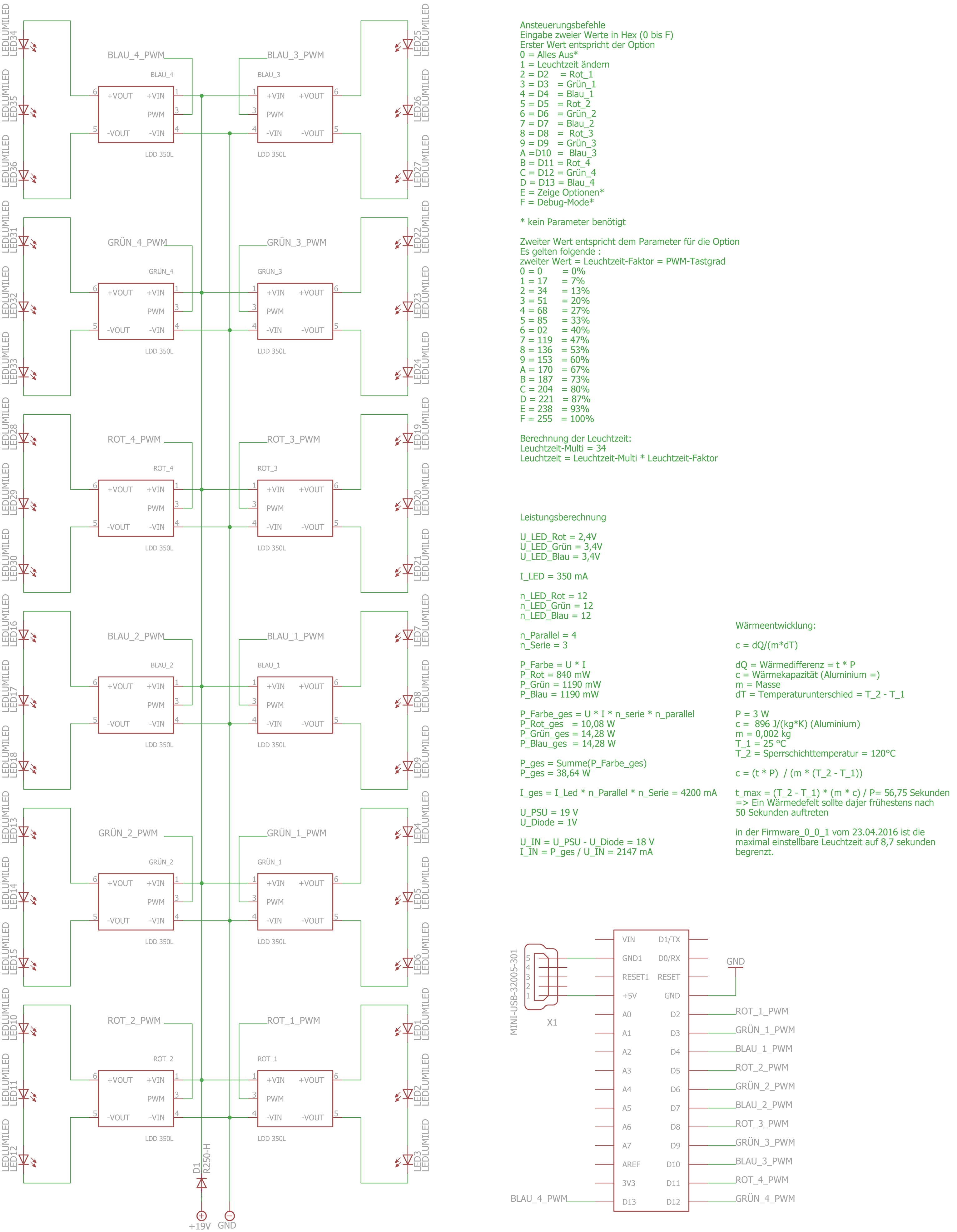

Danke für die Antworten, das Thema Temperatur hab ich noch mal genau betrachtet! Da die LEDs nur für die Zeit einer Aufnahme leuchten sollen ist die Zeit die diese am Stück leuchten sehr kurz (unter einer Sekunde mit Vor- und Nachlauf). Mir ist schon klar dass diese LEDs für den Dauerbetrieb gekühlt werden müssen. Die Aluminiumplatine sollte aber für so kurze Zeiträume als Kühlkörper ausreichend sein. Habe das kurz Überschlagen und komme auf bei einer Dauerbelastung einer LED und der Star-Platine auf etwa eine Minute bis die Sperrschichttemperatur erreicht wird. [T2 = dQ/(m*c)+T1 -> T2 = (t*P)/(m*c)+T1 -> 117°C = (55s*3W)/(0,002kg*896J/kg*K)+25°C] Ich habe es gerade nochmal getestet: Volle Leistung und die Rückseite der LED wird nach etwa 25 Sekunden noch angenehm abzufassen. Ich schließe somit eine generelles Temperaturproblem aus. Die Ausfälle der LEDs passieren auch nicht erst nach etlichen Sekunden sondern innerhalb der ersten ein, zwei Sekunden.

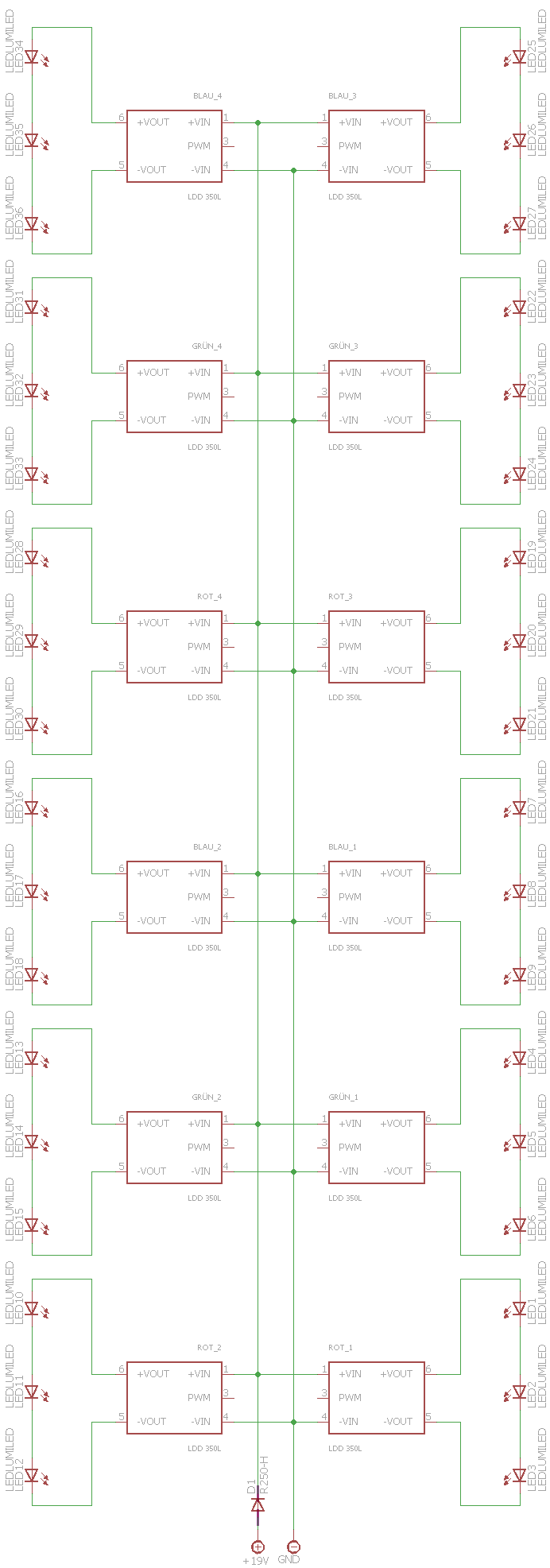

Schaltest Du die LED´s gleichzeitig mit der KSQ ein oder ist die KSQ schon vorher in Betrieb und Du schaltest die LED´s dazu? PS: Die Frage ist wichtig.

Die 350mA Konstantstrom sind "absolute Maximum Rating" pro LED-Chip. Darüber darf es nicht sein aber das wird der 350mA-Treiber wohl nicht garantieren. Generell hält man von den Maximalwerten einen gewissen Abstand ein - bei LED ist das auch schon wegen Effizienz und Lichtqualität meistens sinnvoll. Die letzten paar mA durchzujagen, bringt nicht wirklich was.
Thomas B. schrieb: > Schaltest Du die LED´s gleichzeitig mit der KSQ ein oder ist die KSQ > schon vorher in Betrieb und Du schaltest die LED´s dazu? > > PS: > Die Frage ist wichtig. Wenn der Schaltplan so stimmt, dann wird wohl die Stromversorgung der KSQ geschaltet. Die LEDs sind fest mit ihnen verbunden. Aber für bemerkenswert halte ich die Tatsache dass die LEDs mit 350mA genau an den "Absolute Ratings" betrieben werden. Ein sehr häufiges Verfahren hier, dass schon aus allgemeinen Überlegungen heraus, vermieden werden sollte. Das sind, wie der Name schon sagt: absolute Maxima, die schmale Grenzlinie zwischen geht noch knapp (und wie lange weiß niemand) und geht nicht mehr. Also ich würde weniger Strom, höchstens ein Drittel des Maximalstromes, nehmen.
Aber die KSQ arbeitet erst ab 9V korrekt. Ich würde das Labornetzteil auf Nennspannung einstellen, und die KSQ samt LED´s einschalten. Das langsam hochfahren halte ich für keine gute Idee. Staubfänger schrieb: > Aber für bemerkenswert halte ich die Tatsache dass die LEDs mit 350mA > genau an den "Absolute Ratings" betrieben werden. Das geht eigentlich, aber verringert natürlich die Lebenserwartung. Aber er schrieb ja, dass sie innerhalb der ersten Sekunden sterben :) Gruß Thomas

Hassi schrieb: > Habe das kurz Überschlagen und komme auf bei einer Dauerbelastung einer > LED und der Star-Platine auf etwa eine Minute bis die > Sperrschichttemperatur erreicht wird. > [T2 = dQ/(m*c)+T1 -> T2 = (t*P)/(m*c)+T1 -> 117°C = > (55s*3W)/(0,002kg*896J/kg*K)+25°C] Damit hast du ausgerechnet, wann die Aluplatte auf 117°C aufgeheizt wäre. Das Silizium ist dann aber schon längst kaputt, weil es deutlich heißer ist als die Aluplatine. Wie schon geschrieben wurde ist das Datenblatt deiner LED leider nicht sehr aussagekräftig, wie groß der thermische Widerstand zwischen Silizium und Aluplatine ist. Die 350mA sind jedenfalls nur erlaubt, solange die Aluplatte bei 25°C ist (auch wenn Ta normalerweise die Umgebungstemperatur bezeichnet: in dem Datenblatt ist damit ziemlich sicher die Platinentemperatur gemeint). Hassi schrieb: > Die Ausfälle der LEDs passieren auch nicht erst nach etlichen Sekunden > sondern innerhalb der ersten ein, zwei Sekunden. Na denn würde ich der Sicherheit halber mal einen Shunt einschleifen und per Oszi nachmessen, ob auch wirklich nie mehr als der gewünschte Strom fließt. Wenn der Strom passt, dann ist es halt doch so, dass die LEDs zu heiß werden.
Hassi schrieb: > Spannungsspitzen durchs einschalten des Labornetzteils kann ich > ausschließen, da ich den maximalen strom eingestellt habe und zum > "einschalten der LEDs" nur den Spannungsregler hochdrehe. Und mit welchem Wert fängst du dabei an? Bei Spannungen unterhalb von 9V wird die KSQ außerhalb ihrer Spezifikation betrieben, d.h. das Verhalten ist unbestimmt

mhh, das mit dem Strom hab ich wirklich nicht bedacht MIST Ich hab die KSQs nach den Angaben auf der Webseite bestellt und hab gedacht wenn die mit 350 mA getestet werden sollte das so passen. @Wolfgang, ich schalte das alles zusammen ein, so wie im Datenblatt angegeben. würde es generell Sinn machen an jedem KSQ-Ausgang einen Kondensator zur Glättung und Spitzen abfedern einzubauen? Zum Thema Wärme: angenommen ich würde einen Kühlkörper anbringen würde sich doch wieder erst der Chip, dann die Aluminium-Grundplatte und der Kühlkörper erwärmen. Bis sich der Kühler erwärmt hat der Chip ja trotzdem wieder die 'tödliche' Temperatur, oder nicht? Wie gesagt, das mit der Wärme wird wohl stimmen, ich kann mir aber nicht erklären wie mehr Thermische Masse bei gleicher Wärmekapazität die Wärme schneller abführen soll. Die LEDs sind mit der Platine verlötet (nicht nur die Beinchen, auch der 'Rumpf' der LED) Ich werde mich jetzt nach einer alternativen Ansteuerung mit geringerem Strom umsehen.
Hassi schrieb: > ... > > Zum Thema Wärme: > angenommen ich würde einen Kühlkörper anbringen würde sich doch wieder > erst der Chip, dann die Aluminium-Grundplatte und der Kühlkörper > erwärmen. Bis sich der Kühler erwärmt hat der Chip ja trotzdem wieder > die 'tödliche' Temperatur, oder nicht? > ... Wenn der Kühlkörper ausreichend dimensioniert ist: Nicht. man Temperaturgradient
benutze zum schalten der LED nicht die Versorgungsspannung sondern dem mit PWM gekennzeichneten Eingang damit kann man schon mal ein Überschwingen des Stromes verhindern und wenn man es auf die spitze treiben will mit einem echten PWM Signal auch noch die Helligkeit beeinflussen (wohl eher nur für Einrichtzwecke um die Fotos nicht zu verfälschen)

Hallo, ich hab die gleichen KSQ bei mir im Einsatz und die haben einen extra Schalteingang zum ein und ausschalten. Spannung immer ein und wegschalten mögen die nicht so richtig. Versuch mal die KSQ gesteuert über PWM, bzw. das Remote ON/OFF ein und aus zu schalten, dann sollten die LEDs länger leben. Alex
Hassi schrieb: > mhh, das mit dem Strom hab ich wirklich nicht bedacht *MIST* > würde es generell Sinn machen an jedem KSQ-Ausgang einen Kondensator zur > Glättung und Spitzen abfedern einzubauen? Schalte Widerstände parallel zu den Dioden, die zwacken Dir das "zuviel" an Strom der KSQs ab.
Wie bedienst Du denn den PWM-Eingang der KSQs? Sterben die LEDs weiterhin wenn Du da nur so auf z.B. max. 80% gehst? LEDs können meist für sehr kurze Zeit (=PWM-Puls) einen etwas höheren Strom ab. Das wird z.B. beim Multiplexing von LED-Anzeigen etc. ausgenutzt. Oder werden die PWMs gar nicht genutzt wie in Deinem Schaltplan? Wenn letzteres - warum dann überhaupt RGB-LEDs und nicht weiße?
Danke für die Antworten. Die Probleme mit den sterbenden LEDs hatte ich wenn ich auf jeden fall zu Testzwecken den PWM-Eingang offen gelassen und dann den Strom eingeschaltet habe. Die PWM-Eingänge werden über einen µC angesteuert und da ist mir das Problem noch nicht aufgefallen. Solange der nicht über eine Serielle Schnittstelle den Befehl bekommt einem bestimmten LED-Treiber mit einen bestimmten Tastgrad ein zu schalten bleiben die Dunkel. So kann ich frei mischen welche Farbe die Beleuchtung haben soll. @Gerald B., Ich komme evtl. auf dein Angebot zurück. :)
