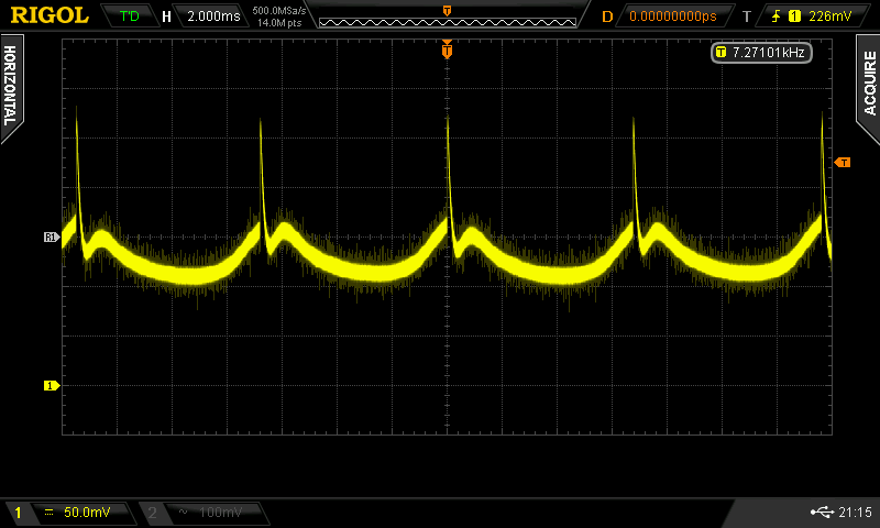

Leon S. schrieb: > Nun sind aber 14,4V > zu viel für meine 3 Lüfter, Dann schalte die Akkus doch parallel. Mit 7,2V laufen die Lüfter auch. Nur nicht so schnell, dafür aber leiser und viel länger. Ausserdem vermeidest du damit weitgehend das Problem, dass die schwächsten Zellen am Ende der Entladung umgepolt werden, was ihren frühen Tod bedeuten kann. Der obigen Berechnung des Vorschaltwiderstandes würde ich nicht über den Weg trauen. Das sind keine Glühlampen, sondern elektronisch kommutierte Motore, die den Strom impulsartig aufnehmen und auch sonst kein ohmsches Verhalten zeigen.

Ich denke so wirklich kritisch ist das alles nicht mit den Lüftern. Und ein Schaltregler ist für ein erstes Projekt dann vielleicht doch ne Nummer zu groß. Ist doch gut, wenn er erst mal versucht ein paar Widerstände zu berechnen. Danach kann es weiter gehen. Anbei übrigens mal die Spannung über 1R in Reihe zu einem 12V 0,14A Lüfter aus der Resteschublade (also 1mV entspricht 1mA).

Nö, groß wird der Unterschied nicht sein. Am Linearregler oder Widerstand werden ja ca. 16% der Gesamtleistung umgesetzt. So unglaublich viel besser wird es mit einem Schaltregler auch nicht werden. Was noch gegen den Widerstand spricht ist das nicht-Ohm'sche Verhalten der Lüfter.

Leon S. schrieb: > Was meint ihr den mit dem nicht Ohmschen verhalten? Der Lüfter verhält sich nicht wie ein Widerstand. Der Strom durch den Lüfter ist also nicht proportional zur Spannung.
