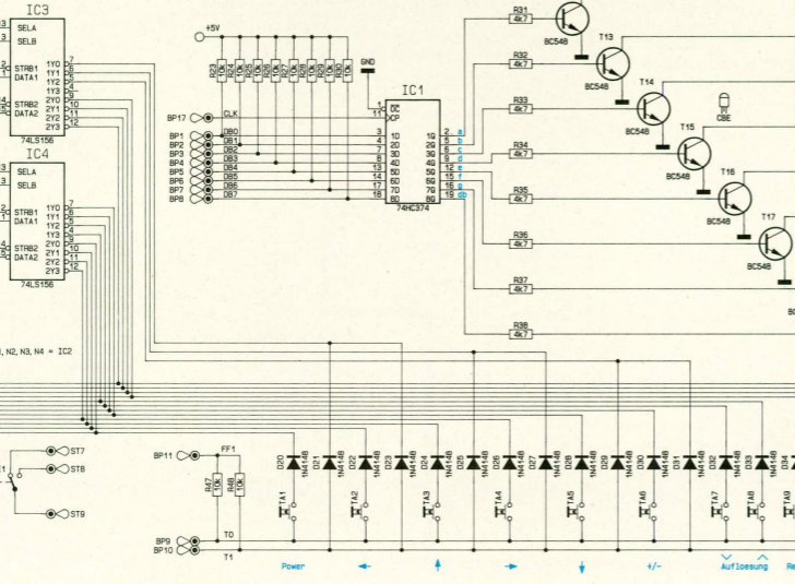

Ich versuche nun die serielle Schnittstele zum laufen zu bringen.
Hat jemand Informationen darüber wie die Schnittstelle (RS232)
konfiguriert werden kann.
Die Baudrate kann über Jumper eingestellt werden.
Der Rest kann angeblich über Dioden im Gerät eingestellt werden.
Leider sagt die Dokumentation nichts darüber aus wie das gehen soll.
Die besagten Dioden sind bei mir alle bestückt.

von D_Duck (Gast)
Hallo Dieter,
das ist sehr interessant.
Wenn alle Geräte der 7000er-Serie ähnlich aufgebaut sind könnte das
passen.
Ich habe mal den Schaltplanausschnitt mit den Dioden angehängt.
Eventuell kannst du mal vergleichen ob das beim DMM7002 auch so
aussieht.
Die Dioden zur Entkopplung der Tasten sind jeweils blau beschriftet. Bei
den Dioden zur Konfiguration (D23,D25,D27,D29,D31) der Schnittstelle
fehlt die Beschriftung.
Vielen Dank schon mal.
Tom
von Dieter W. (dds5)
Im DMM7002 ist die Beschaltung ähnlich, die 6 Strobes sind aber
gleichzeitig auch die Displaystrobes.
Im PNT7001 allerdings ist es wirklich exakt identisch.

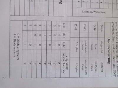

D_Duck schrieb:
> Das heißt aber auch das ELV generell keine Informationen darüber in den
> Bau-/Bedienungsanleitungen preis gibt, welche Diode wofür zuständig ist.
Das kann man nicht generell sagen, siehe anhängende Ausschnitte.
von D_Duck (Gast)
Ok, das wär ja genau die Information die ich für den FZ7001 bräuchte.
Ich denke ich versuche es mal damit.
Ich frage mich nur warum es so schwierig ist diese Angaben für den
FZ7001 zu bekommen.
Viele Grüße
Tom

von D_Duck (Gast)
es hat dann doch noch geklappt mit der Komunikation :-)
Der Trick dabei ist, man muss den Zähler mit einer bestimmten
Zeichenfolge in den Remote-Modus versetzen.
Beim FZ7001 ist das in Hex 0x01,0x32,0x30.
Die Schnittstellenparameter entsprechen den Einstellungen in Dieters
vorausgehendem Post (8N2).
Wie bin ich drauf gekommen ?
Ich habe auch noch die beiliegende Diskette (5 1/4 Zoll) mit der
Software wiedergefunden.
Nach ein wenig imrpovisieren konnte ich die Dateien auch lesen.
Die Software selber bekam aber auf einem alten Windows XP Rechner keine
Vebindung mit dem FZ7001, sondern gab nur eine Fehlermeldung raus.
Ich habe dann mal den beiliegenden Pascal-Code analysiert und den
entscheidenden Hinweis erhalten.
Dann kleines python-Skript geschrieben und Messung automatisiert.
Funktioniert wunderbar bis auf gelegentliche Übertragungsfehler.
Vielen Dank an alle die geholfen haben.
