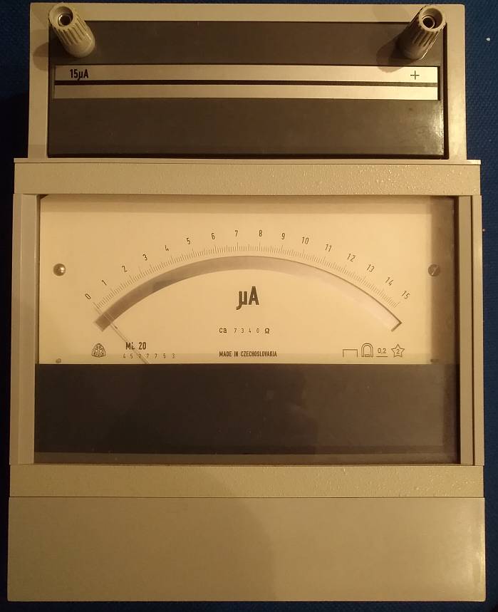

In den Multimetern der 70er Jahre mit Vollausschlag <=50µA
waren Spannbandmeßwerke praktisch die Regel. Wenn man sein
Meßgerät nicht gerade vom Tisch geworfen hat, waren die
auch recht robust.
von Holm T. (Gast)
VEB Meßtechnik Mellenbach DDR, UNI10 ..10µA Vollausschlag, 100kOhm/V.
Gruß,
Holm
von Harald W. (wilhelms)
Ein Multimeter aus "westlicher" Produktion mit 100kOhm/V habe ich
auch. Das hat mal um die 100DM gekostet. Der Nachteil ist, das
es aufgrund der starken Dämpfung mehrere Sekunden braucht, bis es
den Endwert erreicht.
