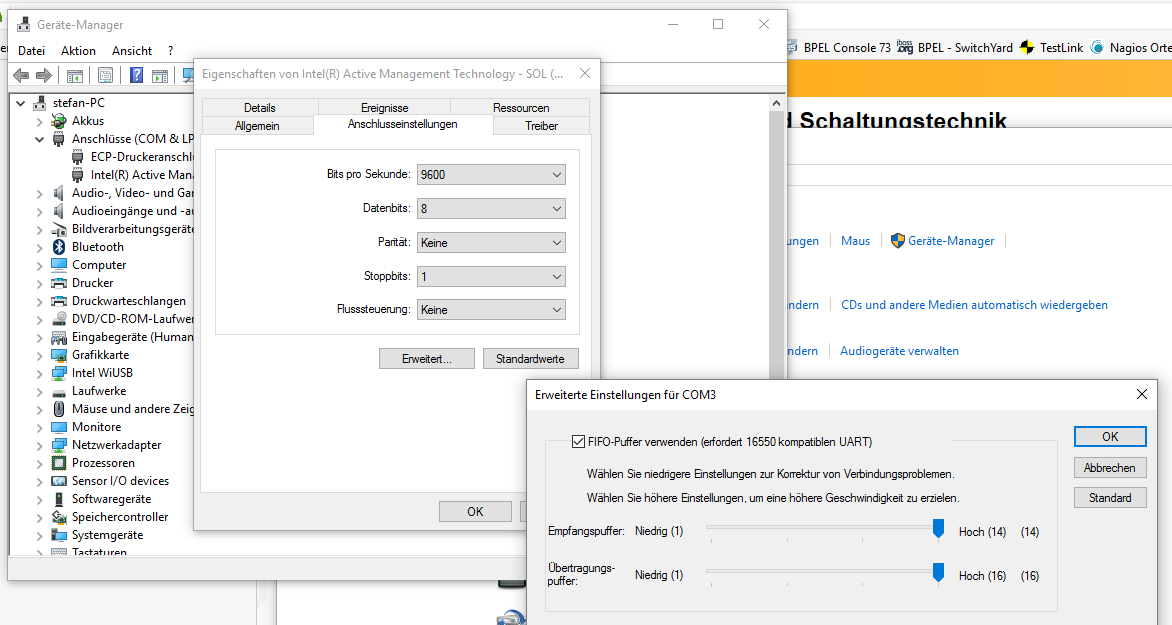

In der Systemsteuerung gibt es dazu eine "Erweiterte"
Einstellmöglichkeit. Siehe angehängter Screenshot.
Ich schätze aber, dass das nicht auf DOS Programme wirkt. Die gehen ja
nicht über den Windows Treiber sondern sprechen den UART Chip über seine
Register an. Wenn Windows bzw. VmWare diese emuliert, dann sicher auch
das Verhalten, dass der Fifo standardmäßig deaktiviert ist.

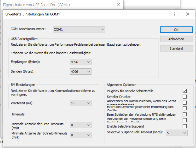

Hallo Stefan Us erstmal Danke für deinen Screenshot. Genau diese Einstellmöglichkeit habe ich gesucht... nur leider sieht die bei mir etwas anders aus! (siehe Anhang) hier hab ich auch mal etwas an den Werten rum gestellt... leider ohne Erfolg... so nen Haken setzen (Fifo verwenden) kann ich leider nicht... Ich nehme an, da das hier keine echte serielle Schnittstelle ist, sondern ein USB to seriell Adapter! Und wie gesagt.. mit DOSBox geht's leider auch nicht....

Richtig, Deine Serielle scheint über einen USB-Chip angebunden zu sein. Probier mal, die Paketgrößen auf Minimum und die Wartezeit auf 1-2 ms zu stellen. Dann werden die Daten schneller gesendet und nicht erst gesammelt.
Das hab ich schon ausprobiert... hat leider nichts genützt :-(
