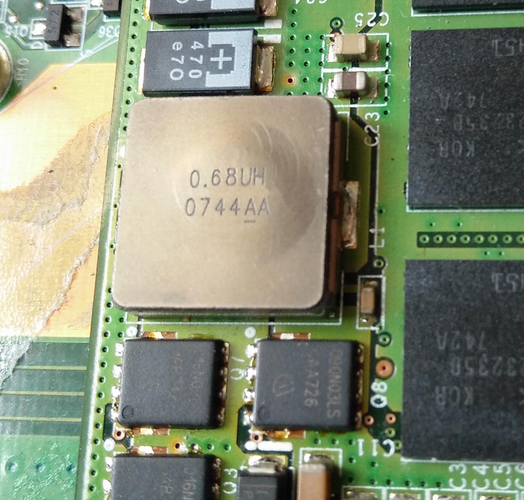

Hallo! Ich bräuchte einen Ersatz, für die im Bild zu sehende Spule. Es handelt sich um eine von 2 Spulen einer Nvidia 8800m GTX Grafikkarte. Auf der Spule steht folgendes: 0.68 UH 0744AA Die Maße der Spule sind ca.: 12.5 x 12.5 x 3 mm Eine Spule mit dieser Bezeichnung kann ich leider nicht finden. Würde als Ersatz auch folgende Spule funktionieren? http://at.farnell.com/wurth-elektronik/744313068/leist-induktivit-t-0-68uh-20-13/dp/2211627RL Hat jemand Erfahrung mit solchen Leistungs Induktivitäten auf Grafikkarten? Mfg
Wie kommst du darauf, dass die Spulen kaputt sind? Den Ersatz kannst du ja mal ausprobieren, Induktivität stimmt.
Bin mir ziemlich sicher dass die Spule kaputt ist, weil sie etwas aufgebläht ist und einen feinen Riss in der Oberfläche hat. Danke!

Wenn die Spule wirklich über den Jordan sein sollte, dann ist definitiv noch mehr kaputt. Probieren kannst du es. Aber beim Ablöten der alten Spule darauf achten, das der Thermische Stress für den Rest der Platine nicht zu hoch wird. Wozu gehört die Spule denn? Unten sieht man ja Leistungsmosfets,könnte also ein Schaltnetzteil sein?
Chris L. schrieb: > Wenn die Spule wirklich über den Jordan sein sollte, dann ist definitiv > noch mehr kaputt. ACK > Wozu gehört die Spule denn? Unten sieht man ja Leistungsmosfets,könnte > also ein Schaltnetzteil sein? Die Wahrscheinlichkeit ist gross. Dann sollte man als erstes die Ausgangsspannung dieses Netzteils messen. Man kann auch testen, ob die Grafikkarte wieder funktioniert, wenn man die Spannung z.B. aus einem Labornetzteil fremdeinspeist.

Die Spannung wird 0,irgendwas V und zig Ampere sein, nichts für übliche Labornetzteile. Ob MOSFETs Vollschluss haben (bevorzugte Art des Abgangs) kann man auch im eingelöteten Zustand prüfen. Wenn der Händler allerdings hier Chips getauscht hat könnte auch beim BGA-Löten etwas schief gelaufen sein und Kurzschlüsse verursachen.
*.* schrieb: > und zig Ampere Und den muss die Spule abkönnen, ohne in die Sättigung zu fahren! D.h., den sollte man wissen. Ich würde mal bei Würth schauen. Allerdings würde ich ebenfalls vermuten, dass da noch mehr im Argen liegt und gar keine Energie mehr in diese Karte stecken, sondern eine neue besorgen. Gruß Jobst
Abgesehen davon, dass ich kein Netzteil besitze, welches bei 1.2V 20 A liefern kann, gibt es hier ja auch noch ein anderes Problem. Die GPU wird ja dynamisch getaktet und wird dementsprechend auch mit in einer variablen Spannung betrieben, die wohl durch Ansteuerung der Leistungs MOS eingestellt wird. Sollte ich eine falsche Spannung eistellen kommt es wohl zu einem Kreisstrom der vermutich nicht sehr gesund ist. Hab mir mal eine Spule von Würth bestellt welche ähnliche Maße wie das Original hat. Hoffe die hat dann auch ähnliche Charakteristika was den Strom angeht. Eine neue Karte gibts für das Notebook aufgrund des Alters (7 Jahre) leider nicht mehr.

Athlon N. schrieb: > Hab mir mal eine Spule von Würth bestellt welche ähnliche Maße wie das > Original hat. Hoffe die hat dann auch ähnliche Charakteristika was den > Strom angeht. Wie gut, dass die nur eine Spule und ein Kernmaterial haben. Die wird bestimmt passen! :-D Also - mechanisch bestimmt! Großartig! Gruß Jobst
Die Spule hat vom Wert 0,68 µH (Mikro Henry). Man könnte auch ein alternatives Bauteil in anderer Bauform probieren. Ist da links im Bild was ausgelaufen?
Andreas M. schrieb: > Die Spule hat vom Wert 0,68 µH (Mikro Henry). Ach. Und welchen Strom verkraftet sie? Wie viel Energie kann der Kern aufnehmen? Bei welchen Frequenzen? Innenwiderstand? ... Ihr schafft das schon ... Gruß Jobst
