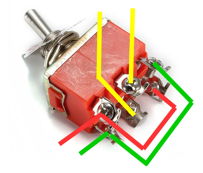

Hallo Weis jemand wie diese art von schalter heißen, welche durch Knopfdruck oder durch drehen egal + und - vertauschen am Ausgang ? Um zb Motoren in die andere Richtung drehen zu lassen. Suche zurzeit welche für DC 24 volt und (spitze) 20-30A. DANKE
DAVID -. schrieb: > Weis jemand wie diese art von schalter heißen, welche durch Knopfdruck > oder durch drehen egal + und - vertauschen am Ausgang ? Meinst du Kreuzschalter?
NE mehr so was nur nicht als Taster sondern als schalter. http://www.ebay.de/itm/Auto-Fensterheber-Taster-Schalter-Wippschalter-Scheibenheber-5-polig-Universal-/321713495908?hash=item4ae79e5f64:g:fC8AAOSwBahVHSWV Bei Kreuzschalter lande ich nur bei den Großen schaltern sein es noch nicht ganz zu sein.
Hm, meinte ich doch... ebay 321917208477 hat sogar noch eine Aus-Position.

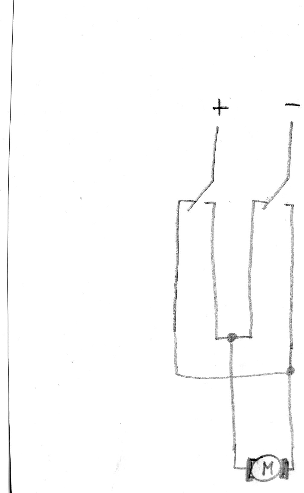

Ehm kann ich grade nicht nach vollziehen wie ich das verkabeln sollte.
2 pol. Umachalter mit Mittelstellung hat auch eine 0-Position...
Achso so den motor in die mitte setzten und ausen die drähte vertauschen jeweils? hmm ja das könnte gehen. DANKE ich versuche es mal.
