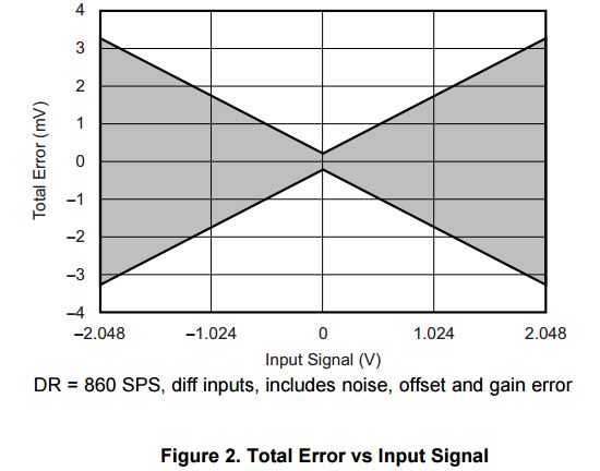

ich habe eine Frage die sich auf folgenden 16-Bit-ADC bezieht:
http://www.ti.com/lit/ds/symlink/ads1118.pdf
Im Datenblatt habe ich die Grafik gefunden (siehe Bild). Die Grafik
bezieht sich auf einen Messbereich von +/- 2,048V.
Verstehe ich es richtig, dass der ADC bei einem maximalen Eingangssignal
um mehr als 50 LSB (3mV/ULSB) daneben liegen kann? Das ULSB habe ich zu
62,5 µV ausgerechnet (4,096V / 2^16).
Ich habe relativ wenig Erfahrung mit ADCs aber ist das nicht ganz schön
viel? Immerhin wird dieser ADC mit "precision" beworben.
Ich freue mich auf Eure Gedanken.
Viele Grüße
von Georg G. (df2au)
Es ist der typische Fehler, nicht der maximale. Und die Temperatur
spielt zusätzlich hinein. 16Bit sind schon recht anspruchsvoll.
von Lurchi (Gast)
So wie es aussieht ist der größte Teil des Fehlers im Diagramm der Gain
Fehler. "precision" sagt auch nur aus, das die Drift, insbesondere vom
Offset relativ kleine ist.
von Seppel (Gast)
Okay, also mit anderen Worten: Ja der ADC kann durchaus 50 LSB neben dem
tatsächlichen Messwert liegen. Das ist enttäuschend ^^

Seppel schrieb:
> Inwiefern sind 16 Bit anspruchsvoll?
So sauber musst du deine Signale erstmal hin bekommen. Das ist immerhin
eine Dynamik von 96dB.
Auflösung und Genauigkeit sind zwei Paar Schuhe. Für die meisten
Anwendungen sind Stetigkeit und keine fehlenden Codes wichtiger.

von Arc N. (arc)
Nicht wirklich. Zumindest nicht bei einem ADC der zwar Referenz und PGA
eingebaut hat, aber keine Befehle zur internen oder externen Offset- und
Gain-Kalibrierung kennt und keine Pins zum Abgreifen der internen
Referenz hat mit welchen mit etwas externer Schaltung sowas möglich
wäre. Ebenso fehlt die Möglichkeit die Betriebsspannung als
Referenzspannung zu verwenden...
Kommt drauf an. Bspw. ob 16-Bit bei +-10V Eingang oder bei +-1 mV
erreicht werden sollen, in welcher Umgebung die Schaltung läuft, wie
gestört das Eingangssignal selbst ist usw. usf.

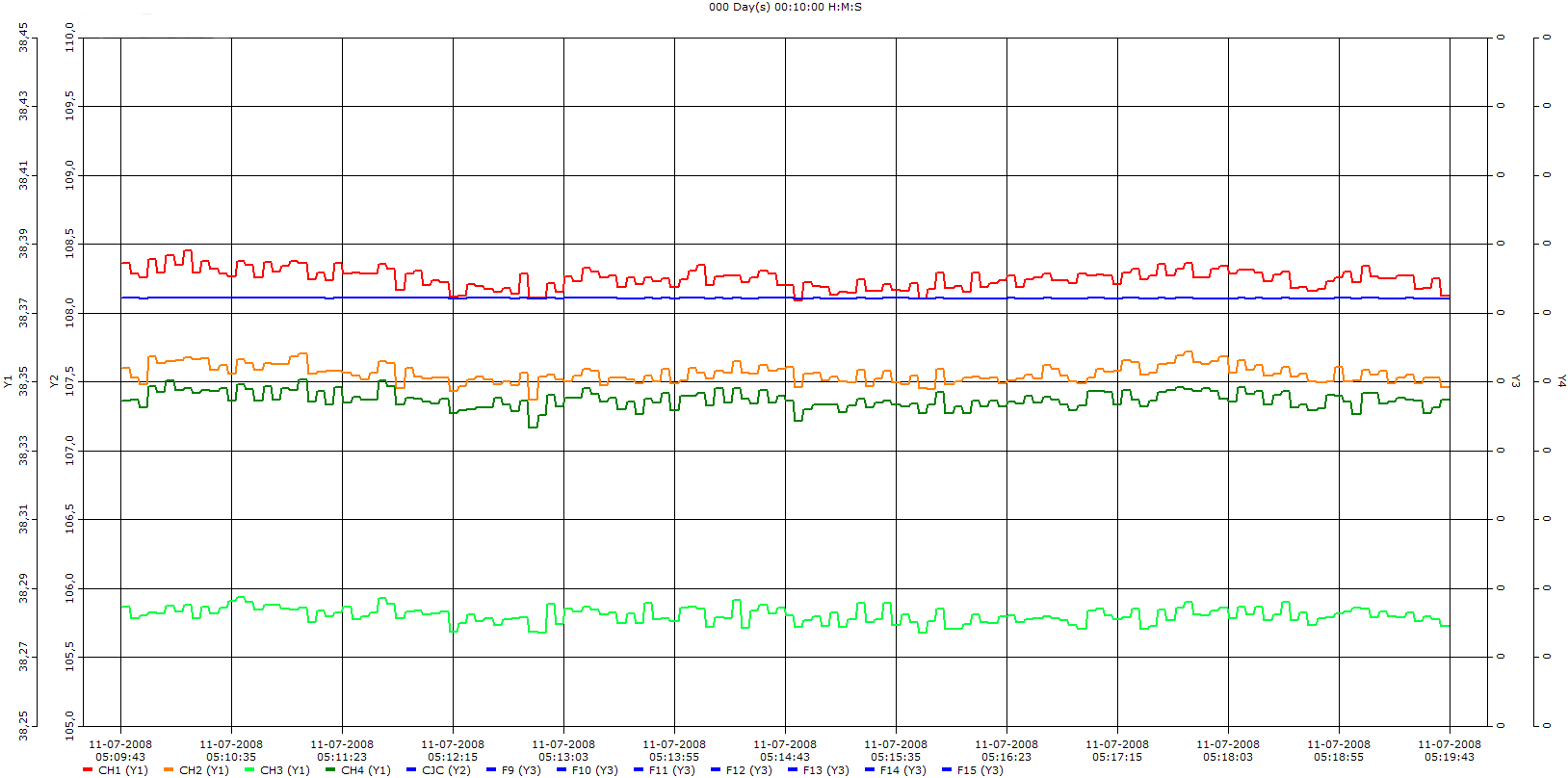

von Arc N. (arc)
Oh D. schrieb:
>>Ebenso fehlt die Möglichkeit die Betriebsspannung als Referenzspannung zu
> verwenden...
> Bei einem 16bit Wandler ist die Betriebsspannung nie (!) stabil genug.
Kommt auf den Wandler und die Betriebsspannung an. Einige haben ein
ausreichendes PSRR und eine Referenzspannung auch als Betriebsspannung
zu nehmen ist nicht so ungewöhnlich
> Ich habe Anwendungen, bei denen muss die Temperatur auf das Milikelvin
> stabil sein, ob die tatsaechliche Temperatur nun 28.1234, oder 27.1234
> ist, ist egal. Dass der gesammte zu stabilisierende Aufbau dann auf
> derselben Temperatur ist, ist der eher schwierige Teil.
Der mechanische Aufbau wird schon bei 0.1 K Auflösung, je nach
Gegebenheiten, schwierig. Nicht nur der des zu messenden Systems, auch
der des Messsystems insb. wenn nur Thermoelemente in Frage kommen.
Harald W. schrieb:
>> stabil sein,
> Da wirst Du aber wohl hoffentlich PT-Sensoren nehmen
> und keine Thermoelemente.
Siehe Anhang...

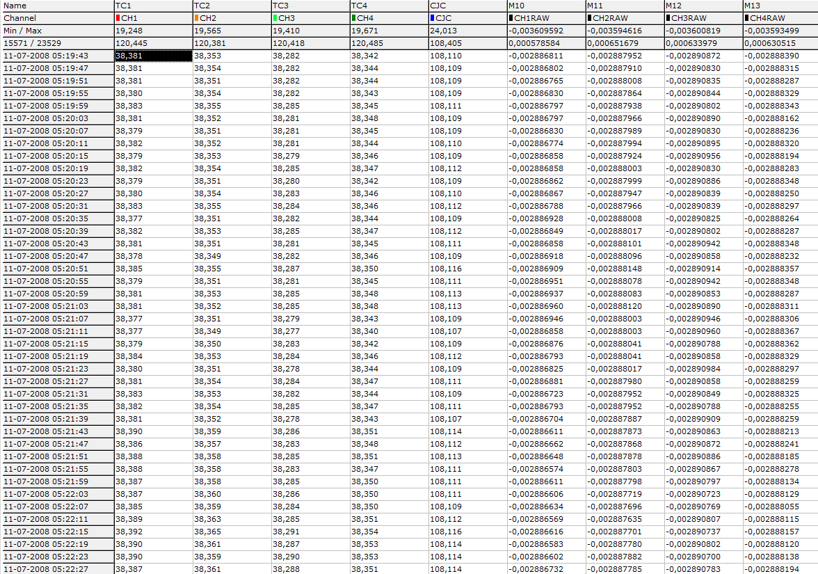

Das waren "normale" Thermoelemente Typ K (CH1 - CH4).
ADC war ein AD7794
Werte für den 10 Minuten Ausschnitt:
          CH1      CH2      CH3      CH4      CJC       CH1RAW        CH2RAW        CH3RAW        CH4RAW
Mean      38.3800  38.3523  38.2820  38.3447  108.1097  -0.002886849  -0.002887982  -0.002890855  -0.002888291
Min       38.3740  38.3450  38.2770  38.3360  108.1050  -0.002887050  -0.002888150  -0.002891010  -0.002888490
Max       38.3880  38.3590  38.2870  38.3510  108.1150  -0.002886660  -0.002887740  -0.002890710  -0.002888070
StdDev     0.0028   0.0025   0.0022   0.0025    0.0020   0.000000081   0.000000082   0.000000063   0.000000072
Mean-Min   0.0060   0.0073   0.0050   0.0087    0.0047   0.000000201   0.000000168   0.000000155   0.000000199
Mean-Max  -0.0080  -0.0067  -0.0050  -0.0063   -0.0053  -0.000000189  -0.000000242  -0.000000145  -0.000000221
