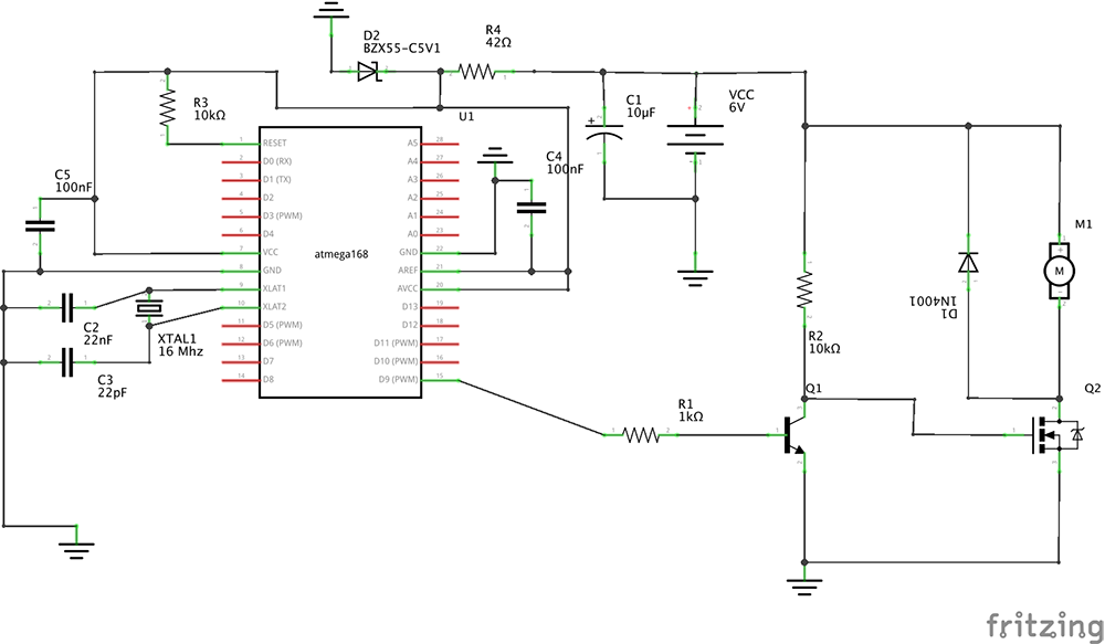

Hallo Gemeinde, im Anhang der Schaltplan, wie ich es bisher zusammen gesteckt habe. LG
#4590710
Bist du sicher, das das mit D2 da oben so stimmt? was soll sie denn deiner Meinung nach machen?
#4590721
Ich geh mal davon aus: D2 ist deine 5,5V Diode und soll eine Z-Diode sein?! Dann schau mal hier nach https://de.wikipedia.org/wiki/Z-Diode Hans
Hans M. schrieb: > Ich geh mal davon aus: D2 ist deine 5,5V Diode und soll eine Z-Diode > sein?! Genau > Dann schau mal hier nach https://de.wikipedia.org/wiki/Z-Diode Wo genau? :-/
#4590740
Martin M. schrieb: >> Dann schau mal hier nach https://de.wikipedia.org/wiki/Z-Diode > > Wo genau? :-/ Dein Ernst? :-S Wenn dich die Funktionsweise nicht interessiert und du sie nur 'anwenden/benutzen' willst: VIELEICHT unter 5 Anwendung ?!
AVCC hängt direkt an 6V und ist damit an der Grenze des erlaubten. Weiterhin ist dann besonders schlecht, das Vcc davon um 0,7V abweicht, erlaubt sind aber höchstens 0,3V. Den kurzgeschlossenen Kondensator an den AVCC und AREF Pins ignorieren wir mal. Nur noch die Anmerkung, das es sinnlos ist, AREF an die Betriebsspannung anzuschliessen, sondern höchstens an einen 100nF gegen Masse. Auch ist C1 um den Faktor 10-100 zu klein.
Martin M. schrieb: > Hallo Gemeinde, im Anhang der Schaltplan, wie ich es bisher zusammen > gesteckt habe. dazu wurde ja schon einiges geschrieben, brauche ich nicht wiederholen, aber deine 6V können auch Martin M. schrieb: > Alles hängt an 4x AA-Batterien. bei Alkaline (ich nehme an du verwendest keine Zink-Kohle Batterien) durchaus bis zu 7,2V werden wenn sie frisch sind und rel. unbelastet. also alles in allem solltest du dir Grundlagen aneignen. An Stelle der D2 wäre ein low drop Regler empfehlenswert, Z-Diode gerade so verschaltet in Durchlassrichtung widerspricht dem typischen Anwendungsfall einer Z-Diode.
Aber bei 6V funktioniert es zufällig sogar halbwegs :-)
Die Art der Spannungsverteilung hat bei mir bewirkt, dass sich die Mundwinkel in Richtung Ohren bewegt haben... Übrigens kannst Du mir C4 zukommen lassen? Du brauchst ihn ja doch nicht.
Sebastian S. schrieb: > Übrigens kannst Du mir C4 zukommen lassen? Hier steht, wie du dir selber C4 basteln kannst, falls der TE ihn doch noch sinnvoll verbaut :-) http://www.thenakedscientists.com/forum/index.php?topic=21667.0
#4591484
Sebastian S. schrieb: > Übrigens kannst Du mir C4 zukommen lassen? > Du brauchst ihn ja doch nicht. Da ist es wohl besser, dem Atmel Datenblatt zu folgen und ARef vernünftig zu beschalten. ;-) AVCC hat da nichts dran zu suchen
#4591495
D2 gehört auf jeden Fall weg. Man kann versuchen, die Versorgungsspannung mittels Diode und Kondensator zu puffern, aber nicht so. Ich denke, wenn du die anderen Fehler korrigiert hast, wird es schon laufen, ohne extra Puffer.
Stefan U. schrieb: > D2 gehört auf jeden Fall weg. nicht zwingend vor allem wenn er bei 6-7,2 V bleibt ohne Regler, dann fehlen min. noch 2-3 Dioden. PS. Ich hoffe die Spannungsabfälle werden richtig im Müll getrennt.
Joachim B. schrieb: > Ich hoffe die Spannungsabfälle werden richtig im Müll getrennt. Du meinst, nach "positiv" und "negativ" in die rote Tonne und die blaue Tonne?

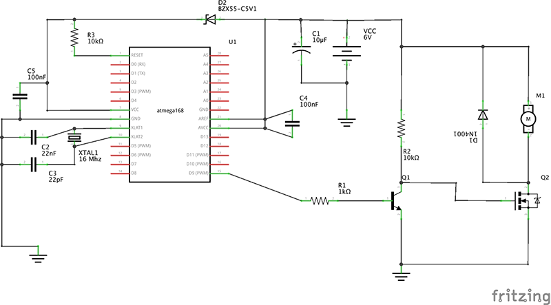

Guten Morgen Zusammen, danke für den Hinweis mit der Diode. Im Nachhinein ist mir auch aufgefallen, dass das ja garnicht funktionieren kann. Prinzipiell ist es aber schon möglich, damit die Spannung zu begrenzen, oder? Ich hab den Schaltplan jetzt noch mal angepasst, könnte das so funktionieren? LG, Martin PS: C4 hatte ich nur falsch gezeichnet, dass die mit GND verbunden werden muss, wusste ich :)
Q2 könnte man auch direkt mit dem Controller ansteuern. Mus natürlich ein Logic-Level-Typ sein.
Mit C2=22nF sollte der Quarz nicht schwingen. Vermutlich sind die Fuses noch auf 8MHz intern RC.
Martin M. schrieb: > Prinzipiell ist es aber schon möglich, damit die Spannung zu begrenzen, > oder? Die Diode verheizt halt die ganze Zeit Energie. Je weniger der µC braucht, desto mehr frisst die Diode. ARef sollte immer noch nicht an Vcc oder AVcc, sondern nur mit dem Kondensator nach Masse.
Martin M. schrieb: > Ich hab den Schaltplan jetzt noch mal angepasst, könnte das so > funktionieren? wie kommst du darauf? Du sollst nicht raten du sollst Grundlagen lernen, lesen und verstehen was hier geschrieben wurde! Ich bin sicher das hier und anderswo schon mal erklärt wurde das man AREF nicht an Spannung legt, es sei den man will eine externe abweichende Spannung einkoppeln, aber VCC mit Sicherheit nicht! Wie kommst du bei R4 auf 42Ohm? (rechne mal nach wieviel der arme µC dann Strom ziehen darf wenn er arbeiten soll) Die häufigste Antwort ist zwar 42 aber das ist ein Witz aus einem Film, die Universalantwort auf alle Fragen der Menschheit. Wenn man AREF oder AVCC Kondensator spendiert, dann doch jedem einen weil die ja wie gesagt nicht zusammengeschaltet werden. Dein C1 ist auch etwas dünne um dickere Motorströme zu puffern. Wozu der FET aus deinen Mignon AA kannst du eh nur so viel Strom ziehen das es direkt für einen Kleinsignaltransistor reicht, max 1A und dann kann der Motor auch gleich R2 ersetzen.

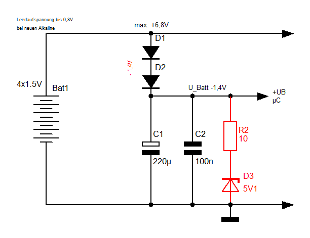

Joachim B. schrieb: > Dein C1 ist auch etwas dünne um dickere Motorströme zu puffern. Bin auch deiner Meinung. Wobei ich der Zenerspannung (5V1) auch einen kleinen Elko spendieren würde. Wie war das Ganze aufgebaut? Steckbrett?
Moin, C1 ist auch eigentlich 100uF, hab ich falsch beschriftet. Bisher ist das ganze nur aufm Steckbrett. Da der Mikrocontroller die meiste Zeit eh im Sleep-Mode ist, wäre es schön etwas zu haben, was nicht permanent Strom verbrät.
Martin M. schrieb: > Da der Mikrocontroller die meiste Zeit eh im Sleep-Mode ist, wäre es > schön etwas zu haben, was nicht permanent Strom verbrät. Dann doch lieber ein VLP-Regler. ED: Oder Spannungsregler ganz weglassen und über Diode entkoppeln.
Thomas B. schrieb: > Oder Spannungsregler ganz weglassen und > über Diode entkoppeln. wie genau würde das aussehen?
Könnte man so machen. Muss man aber nicht :) Vielleicht reicht auch nur die Diode D1. Man müsste nachmessen wie sich die Leerlaufspannung verhält. Die Zenerdiode soll nur die Leerlausspannung begrenzen. Edit: Zenerdiode vielleicht auch 5V6, oder mit Einzeldioden anpassen. Aber 1A aus 4xAA Batterien? Wie lange soll das Teil funktionieren? Hast Du mal die Spannung unter Volllast gemessen?
