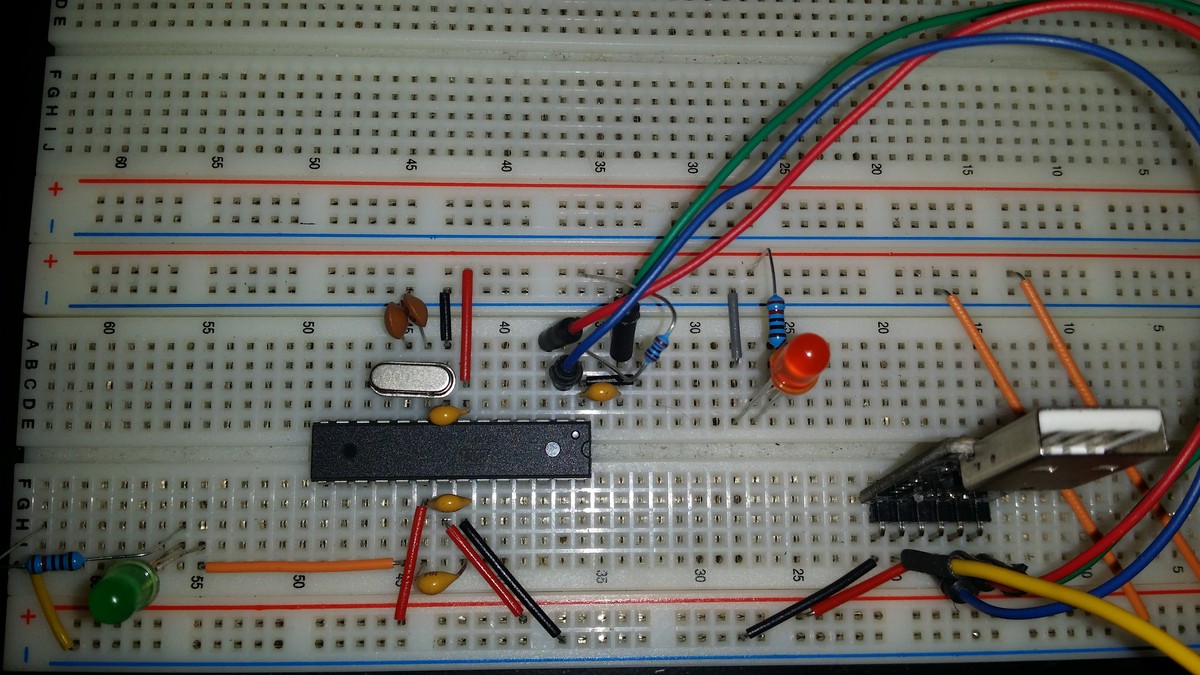

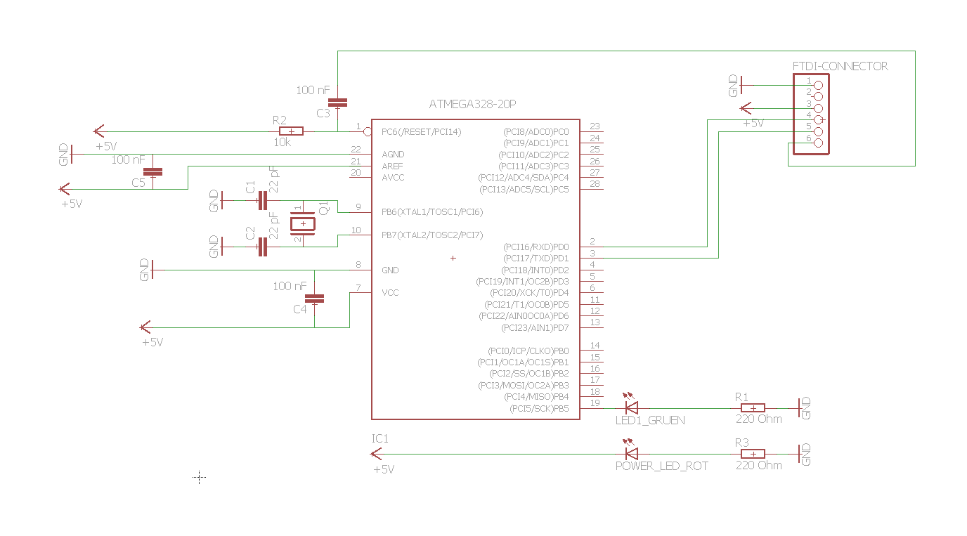

Hallo, ich spiele seit einigen Jahren mit aller art von Arduinos rum ... Unos, Megas, Nanos, Pro Minis usw.... ich wollte nun mal anfangen mir die mC einzeln zu kaufen und zu Programmieren, da es auf die Dauer wenig sinnvoll ist mit jeder Schaltung ein Pro Mini für knapp 6-12 Euro zu verballern zumal ein 328 gerade mal um die 2 euro kostet.... zu diesem Zweck haben ich mit ein AVR ISP MK II Gekauft und den Bootloader auf den mC gespielt ... das Hat auch wunderbar Funktioniert .... Verwendet habe ich den Opi_bootloader für den 328 Wenn ich den chip jetzt in ein UNO einsetze kann ich Programme Hochladen und die BI LED (13) Blinkt freudig vor sich hin .... Versuche ich jetzt aber den Chip ohne das UNO zu betreiben .. Passiert einfach nix ! ich habe dazu ein 16Mhz Quarz mit 2 22 pF Kondensatoren angeschlossen sowie ein FTDI Adapter ... Den Adapter verwende ich normalerweise um die Programme auf die Pro Minis zu laden ... Wenn ich nun versuche ein Programm hochzuladen bekomme ich von der Arduino IDE einen Fehler ... <Fehlermeldung> Arduino: 1.6.7 (Windows 10), Board: "Arduino/Genuino Uno" WARNUNG: Kategorie '' in der Bibliothek UIPEthernet ist ungültig und wird auf 'Uncategorized' festgelegt Der Sketch verwendet 1.030 Bytes (3%) des Programmspeicherplatzes. Das Maximum sind 32.256 Bytes. Globale Variablen verwenden 9 Bytes (0%) des dynamischen Speichers, 2.039 Bytes für lokale Variablen verbleiben. Das Maximum sind 2.048 Bytes. avrdude: stk500_recv(): programmer is not responding avrdude: stk500_getsync() attempt 1 of 10: not in sync: resp=0x93 avrdude: stk500_recv(): programmer is not responding avrdude: stk500_getsync() attempt 2 of 10: not in sync: resp=0x93 avrdude: stk500_recv(): programmer is not responding avrdude: stk500_getsync() attempt 3 of 10: not in sync: resp=0x93 avrdude: stk500_recv(): programmer is not responding avrdude: stk500_getsync() attempt 4 of 10: not in sync: resp=0x93 avrdude: stk500_recv(): programmer is not responding avrdude: stk500_getsync() attempt 5 of 10: not in sync: resp=0x93 avrdude: stk500_recv(): programmer is not responding avrdude: stk500_getsync() attempt 6 of 10: not in sync: resp=0x93 avrdude: stk500_recv(): programmer is not responding avrdude: stk500_getsync() attempt 7 of 10: not in sync: resp=0x93 avrdude: stk500_recv(): programmer is not responding avrdude: stk500_getsync() attempt 8 of 10: not in sync: resp=0x93 avrdude: stk500_recv(): programmer is not responding avrdude: stk500_getsync() attempt 9 of 10: not in sync: resp=0x93 avrdude: stk500_recv(): programmer is not responding avrdude: stk500_getsync() attempt 10 of 10: not in sync: resp=0x93 Problem beim Hochladen auf das Board. Hilfestellung dazu unter http://www.arduino.cc/en/Guide/Troubleshooting#upload. Dieser Report hätte mehr Informationen mit "Ausführliche Ausgabe während der Kompilierung" aktiviert in Datei > Einstellungen. </Fehlermeldung> ich denke allerdings das Grundsätzlich was schief läuft weil auch wenn ich nix Uploaden kann, müsste die LED an Pin 13 ja Blinken, so wie sie es auch beim UNO macht ... da das mein erster versuch ist, ist es schwer für mich einzuschätzen wo der fehler gesucht werden muss ... Power schein auch OK zu sein, die Rote Power LED die ich eingebaut habe leuchtet sobald der FTDI Adapter mit dem USB Port verbunden ist ... scheint also auch zu funktionieren .. Habt ihr ne Idee wie ich dem Fehler auf die Spur komme ?# lg Sascha
Hi, wenn ich das richtig Sehe, hast Du den Resetpin mit dem Widerstand auf Ground gelegt anstatt auf Plus. Gruß
Tja ... So einfach kann es sein :-) vielen Dank !

Hallo Sascha F., zwischen den Anschlüssen Vcc, Gnd und AVcc und AGnd gehört ein 100nF Kondensator. An ARef gehört nur ein 100nF Kondensator, aber keine Verbindung nach AVcc ! #Reset liegt auf Masse (Gnd) Die Verbindungen zum Quarz und den 22pF Kondensatoren ist viel zu lang !. Löte Dir bitte ein Oszillator-Steckmodul, so dass alle Anschlüsse kurz sind.

Ich würde Dir auch dazu raten, den Quarz und seine Kondensatoren direkt neben den µC zu stecken. Denn Leitungen (über 2cm) sowie die relativ hohe Kapazität des Steckbrettes sind oft Schuld, wenn der µC nicht anläuft oder eine völlig falsche Taktfrequenz hat.

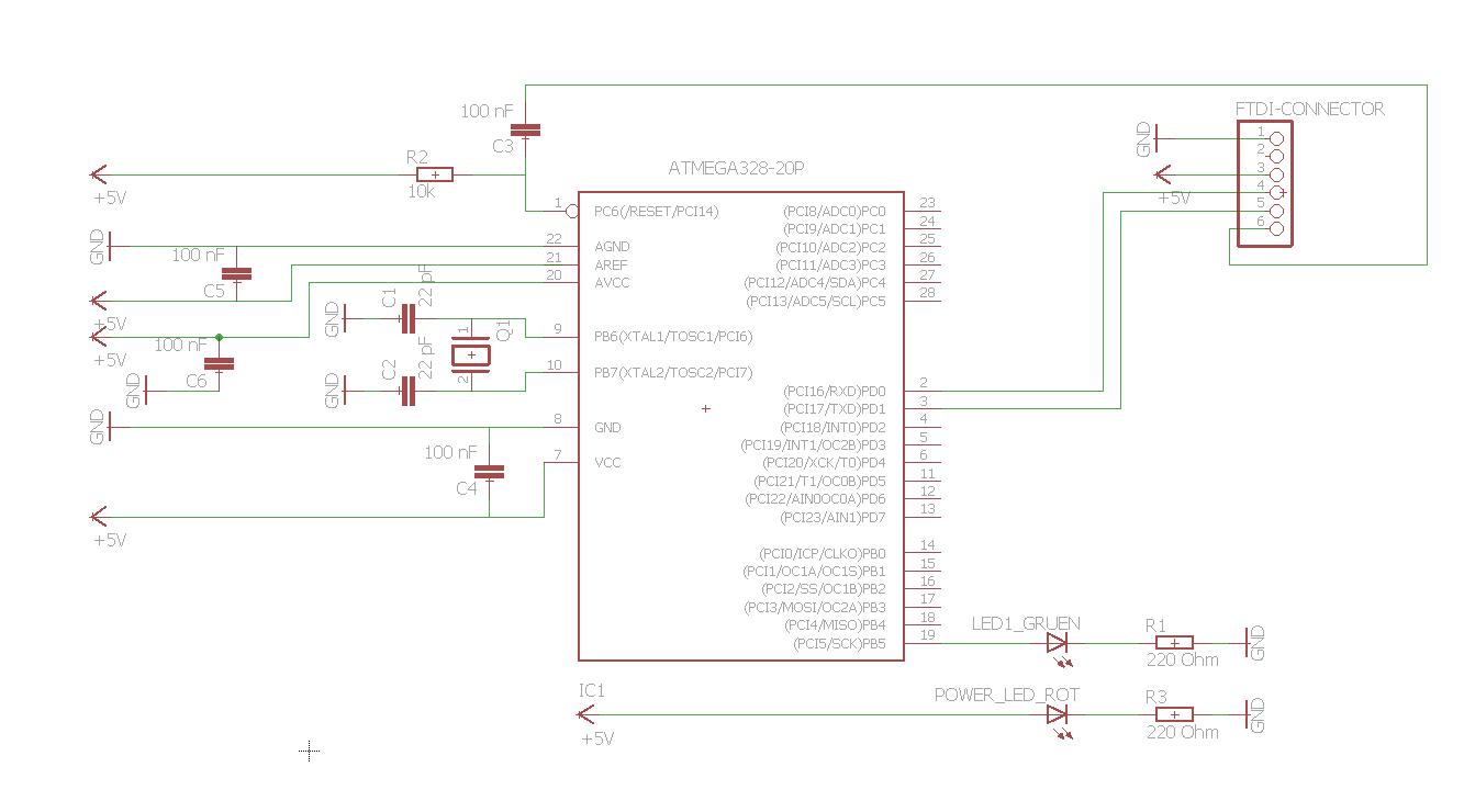

Sascha F. schrieb: > ich habe mal Versucht deine Anmerkungen umzusetzen .. Man sieht aber dein Brotbrett nicht ....
Frickelfritze schrieb: > Sascha F. schrieb: >> ich habe mal Versucht deine Anmerkungen umzusetzen .. > > Man sieht aber dein Brotbrett nicht .... ja das stimmt, ich bin von den Dingern aber kein Freund ... das war auch nur ne notlösung ... das ganze bekommt jetzt ne richtige Plaine :-) Dan wird der Quarz quasi auf den mC geklebt (bitte nicht wörtlich nehmen) und dann sollte das Passen ... ist es wirklich richtig das AVCC nicht belegt ist ?

Sascha F. schrieb: > ich habe mal Versucht deine Anmerkungen umzusetzen .. Nö haste nicht .... AVcc hängt immer noch in der Luft (nach Schaltplan) Klasse! Selbst deutliche Hinweise helfen scheinbar nichts.
#4593532
Sascha F. schrieb: > ist es wirklich richtig das AVCC nicht belegt ist ? AVcc gehört genau wie die anderen vcc Pins an +5V mit einen Abblock-C dazu.
Frickelfritze schrieb: > Sascha F. schrieb: >> ist es wirklich richtig das AVCC nicht belegt ist ? > > AVcc gehört genau wie die anderen vcc Pins an +5V mit > einen Abblock-C dazu. also auch mit einem C 100 nF gegen GND ? was genau machen die Kondensatoren eigentlich die Spannung etwas glätten ?

Hallo, Karl M. schrieb: > An ARef gehört nur ein 100nF Kondensator, aber keine Verbindung nach > AVcc ! Dies musst Du noch korrigieren und ja Atmel hat für die Beschaltung und sonstige Dinge, wie ADC,.. sogennate Application Notes veröffentlicht. Diese sollte man lesen und die Vorgaben verwenden.

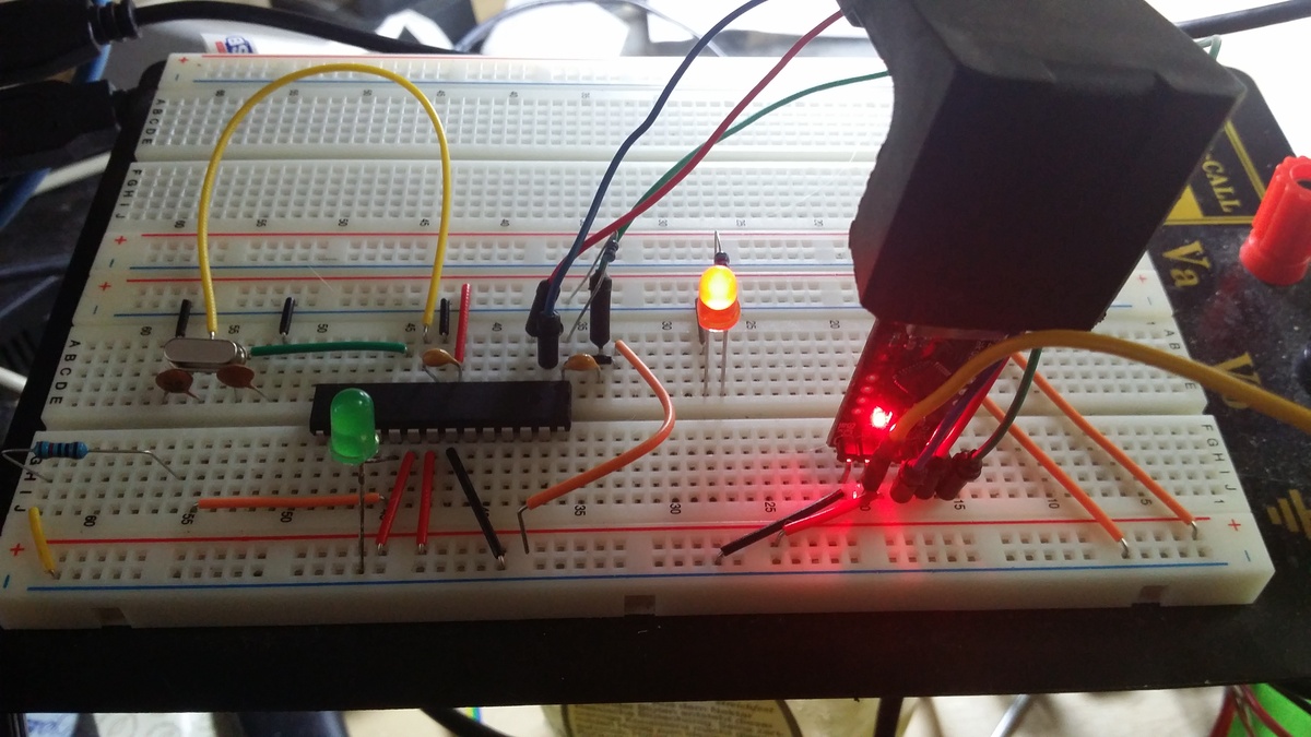

Sascha F. schrieb: > Sooo > ich habe mal Versucht deine Anmerkungen umzusetzen .. > habe ich dich da so richtig verstanden ? Die LEDs sind verpolt.
Sooo, jetzt hier nochmal das Schaltbild inkl. Brettchen !

Hallo Sascha, nee leider ist der Schatplan, nur den habe ich mir angesehen, nicht korrekt. ARef - nein nicht an - AVcc !

Sascha, will man als Referenz über AVcc = +5V verwenden, so wird noch eine Drossel 10µH zwischen Vcc und AVcc empfohlen. Da man damit dann eine C-L-C Filter aufbauen möchte, muss man noch zwei 100nF Kondensatoren C einbringen.
Karl M. schrieb: > Hallo Sascha, > > nee leider ist der Schatplan, nur den habe ich mir angesehen, nicht > korrekt. > ARef - nein nicht an - AVcc ! okay und was mache ich dan mit ARef ? lasse ich den unbelegt ? in dem Beitrag hie rim Forum Trubbelshooting steht das alle Spannungseingänge auch mit 5V verbunden sein sollten .... habe ich da was falsch verstanden ?
Karl M. schrieb: > Sascha, > > will man als Referenz über AVcc = +5V verwenden, so wird noch eine > Drossel 10µH zwischen Vcc und AVcc empfohlen. > Da man damit dann eine C-L-C Filter aufbauen möchte, muss man noch zwei > 100nF Kondensatoren C einbringen. okay das bauteil habe ich natürlich nicht rumliegen ... hast du mal einen link in dem ich mir die beschaltung ansehen kann ..? so richtig verstehen tue ich das nämlich noch nicht ...
Sascha F. schrieb: > okay und was mache ich dan mit ARef ? Aref bekommt nur einen 100nF Kondensator gegen Masse. Also einfach nur die Verbindung zu +5V an C5 kappen. Sascha F. schrieb: > okay das bauteil habe ich natürlich nicht rumliegen ... Brauchst du für den Anfang auch nicht. Dein ADC funktioniert auch ohne den Filter.

Sascha F. schrieb: > Sooo, > jetzt hier nochmal das Schaltbild inkl. Brettchen ! AREF sollte niemals an Vcc angeschlossen werden. Ein Kondensator nach GND ist OK, aber nicht eine direkte Verbindung nach Vcc. Ansonsten kann es dir passieren, dass du mit REFS0=1 und REFS1=1 in ADMUX Register Vcc mit 1.1V verbindest.
Marc V. schrieb: > Sascha F. schrieb: >> Sooo, >> jetzt hier nochmal das Schaltbild inkl. Brettchen ! > > AREF sollte niemals an Vcc angeschlossen werden. Ein Kondensator > nach GND ist OK, aber nicht eine direkte Verbindung nach Vcc. > Ansonsten kann es dir passieren, dass du mit REFS0=1 und REFS1=1 in > ADMUX Register Vcc mit 1.1V verbindest. okay habs Korrigiert sowohl in meiner Schaltung als auch auf dem Brett !
Sascha F. schrieb: > okay habs Korrigiert sowohl in meiner Schaltung als auch auf dem Brett ! Okay, jetzt kannst du auch Temperatur messen ohne einen Kurzschluss. ;-)

Sascha F. schrieb: > der Hinweis ist gut .. > der DS18B20 liegt schon neben mir :-) Willst doch wohl nicht diesen Sensor an einem analog Pin anschließen. Gruß
Fred R. schrieb: > Sascha F. schrieb: >> der Hinweis ist gut .. >> der DS18B20 liegt schon neben mir :-) > > Willst doch wohl nicht diesen Sensor an einem analog Pin anschließen. > Gruß neee nicht analog .. den wollte ich an D3 / D4 oder D5 Hängen ... an D2 Funltionert das ding zu mindest an einem Pro mini nicht, ich vermute mal das an D2 was speziell ist mit dem das OneWire Probleme hat... .
Sascha F. schrieb: > der Hinweis ist gut .. > der DS18B20 liegt schon neben mir :-) Eigentlich habe ich etwas anderes gemeint... Wenn du mit 328 internem TempSensor arbeitest, wird immer 1.1V als Referenzspannung genommen, falls 5V an AREF angeschlossen ist, gibt das einen Kurzen.
