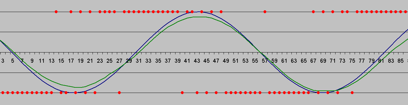

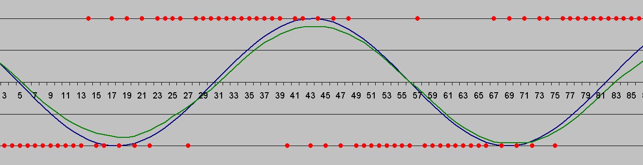

von J. S. (engineer) Benutzerseite
Detlef _. schrieb:
> Mit den Dingern
> Fledermäuse zu belauschen ist m.E. eine sehr gute Idee.
Wenn's reicht, denn die Tierchen nutzen Frequenzen bis fast zum
Dreifachen dessen, was die Mikros können.
> PDM: 'pulse density modulation', ein einfacher Tießpass reicht
> eigentlich aus. Für 60 dB SNR muß man was Schlaueres machen,
Die bekommt man bei der Konstellation der Frequenzen nicht hin. Ich
betreibe z.B. meine simplen DA-Ausgänge bei den Eval boards mit z.B.
25MHz und erreiche bei einem "normalen" 2-stufigen Analogfilter gerade
so eine erträgliche Audioqualität. Bei 1kHz sind das vielleicht 60dB
THDN, darüber defintiv weniger:
http://www.96khz.org/htm/virtualpldorgan01spartan3e.htm
Mit z.B. 100 MHz in den neueren Versionen geht es jeweils um 10dB
besser. Hier haben wir aber nur 1/25tel der Taktfrequenz, wollen jedoch
4x höherere Frequenzen abbilden. Keine Chance.
> sich bei sigma/Delta Wandlern abschauen. Wahrscheinlich sagt Knowles
> aber auch wie man ihre mics demodulieren soll. Muß man aber nochmal
> kucken.
Was man machen kann, ist die Entzerzerrung in die Filterung mit
einbauen, aber dafür benötigt man genauere Infos über das
Übertragungsverhalten,bzw man muss es ausmessen, weil ja auch das MEMS
selber bereits eine Entzerrung  Vorverzerrung vornimmt  vornehmen
kann. So oder so benötigt man schon einiges an Filterei.
> Will haben:
> Knowles mic an kleinem FPGA schiebt Fledermaus Daten in die USB
> Schnittstelle des Telephons, dort dann Frequenz/Zeit Diagramm.

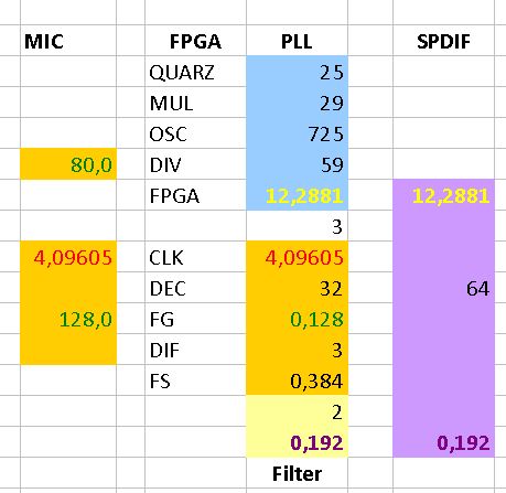

Dann vielleicht so: Wandlung auf eine Audiofrequenz und Übertragung an
einen USB-Chip. Das geht z.B. auch direkt mit Audio-Chips, die einen
digitalen Eingang verarbeiten können und S/PDIF abgeben. Dann einfach
einen externen Converter dranhängen.
Im FPGA würde ich ausgehend von der S/PDIF Frequenz das Mic mit einem
Drittel des Taktes versorgen und 32:3 dezimieren - und dann nochmal
einen Faktor 2 per DDC über einen Tiefpass. Das ergibt (exakt) 192.000.
Die 192k wären IMO die minimale Frequenz, mit der man die 80k noch
halbwegs sauber abbilden könnte. Mit einem kleinen Converter bekommt man
es auf einen Stereokanal mit 96kHz verteilt und kann es in zwei Bändern
übertragen, wenn der Converter nur 96k kann. Diese Dinge gibt es in der
Bucht zu unter 20 Euronen.
Der S/PDIF Takt liesse sich bei Bedarf aus 25 MHz erzeugen, wie ich es
schon mehrfach gepostet habe. Mit der Mimik liesse sich parallel und
Synchron auch sicher ein FDTI chip betreiben.

Zu dem Thema Sigma-Delta:
In der Grafik oben habe ich einen solchen Ausgang mal simuliert und zwar
für 80kHz optimiert (obere Grenzfrequenz).
Die grüne Kurve ist das Ergebnis einer Aufaddition von 64 Werten. Wenn
man das filtert und sampelt sollte es für einfache Zwecke reichen.

Nur weil im Excel keine Knicke sichtbar werden, heisst es nicht, dass
das ein guter Sinus ist oder wird. Wir reden hier von einem 50:1
Verhältnis. Das wird bestenfalls 8-Bit Audio. Komplexere Signalformen
möchte ich mir gar nicht vorstellen.
