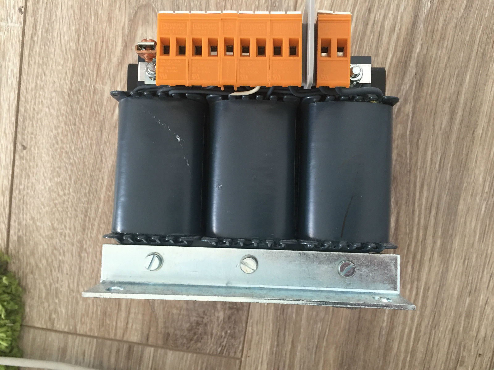

1 stk. Dreiphasen Netzgerät nach VDE 0550 T40E Hersteller: ELTRA Transformatoren Typ: DSC 0,2 Nr. 9612857 Primär 3x 400V (+-5%) Sekundär 24V DC 7,5A Gebraucht, aber voll funktionsfähig. Preis 25€ (inkl. Versand) oder Tausch gegen Arduino Raspberry Pi Audio Vorverstärker

Ich hätte da mal eine ganz allgemeine Frage... korrigiert mich wenn ich falsch liege aber müsste es nicht 3x230V heißen? Drei Phasen á 230V, oder? Nur die Zwischenspannung beträgt 400V?
tja, dann wird er wohl (siehe Anschlüsse, N fehlt) im Dreieck verschalten sein. Wäre er im Stern verschalten und ein N dabei, wären es 3x230V
Ok vielen Dank für die Antwort :) Bin mit Stern und Dreieckschaltungen noch nicht so vertraut.
