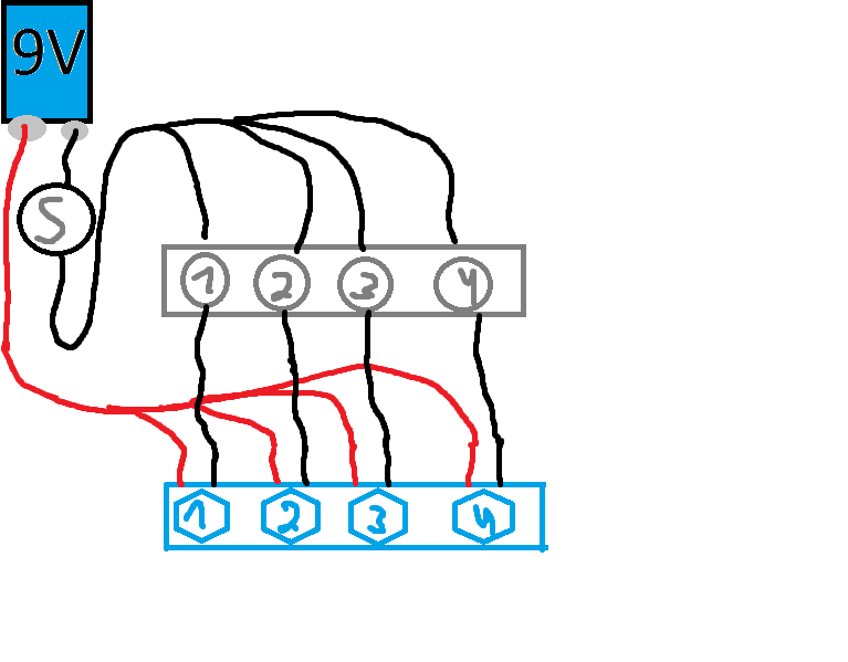

ich würde für Silvester gerne einen elektrischen Fernzünder bauen. Dazu
habe ich mir bereits Drucktaster, Litze, Nichromdraht und einen
Schlüsselschalter bestellt. Der Plan wäre folgender, das zwischen
Krokodilklemmen der Nichromdraht kommt, dieser durch eine 9V Batterie so
heißt glüht das die Visco anfängt zu brennen. Ich bin mir jedoch nicht
sicher wie der Schaltplan aussehen soll. Wäre es besser wenn der Zünder
mit einem Board (z.B. Arduino) gesteuert wird oder reicht es wenn ich
die Kabel so wie im Anhang gezeigt verlöte.
Legende vom Schaltplan: S Schlüsselschalter; 1-4 Drucktaster; A-D
Vorrichtung für den Nichromdraht.
Freue mich auf Antworten
Liebe Grüße
Sami
P.S.: Ersten Schaltplan bitte ignorieren, wurde versehentlich
hochgeladen.

Ein 9v Block wird wohl kaum genug Leistung haben um irgendwas zum Glühen
zu bringen?!

Ich würde 0.2mm Nichrome Draht verwenden. Nach meinen Recherchen soll
das ganz gut klappen.

Stimmt, wollte ich auch nicht unbedingt. Würde der Schaltplan so
aufgehen? Habe noch nicht viel Erfahrung mit "größeren" Schaltplänen.

Jeder kleine Junge kann dir bestätigen, dass das geht.

Spannung ist nicht das Problem - die Quelle muss auch den passenden
Strom liefern können.

Widerstand! Dein Freund ist der gute alte Kohleschichtwiderstand.
Nimm nen 1/4W 9 Ohm Widerstand und tüddel den mit nem Stück Sweißdraht
so rum, und dann tut dat!
Viel billiger als teure Zündkapseln. Nur die Verzögerung ist halt etwas
höher.

Das ist - mit Verlaub - falsch.
Versuch1:
Halte den 9V Block an Stahlwolle.
Versuch2:
Schließe eine 9V-Glühbirne (<1W) an einen 9V-Block an.
1W schafft der locker, und das reicht dick, um etwas zu entzünden.

Ja, geht schon. Eine sichere Zündung ist das aber nicht, schon gar nicht
am 31.12. wenn es draussen kalt ist und vielleicht auch noch nass.
walta
