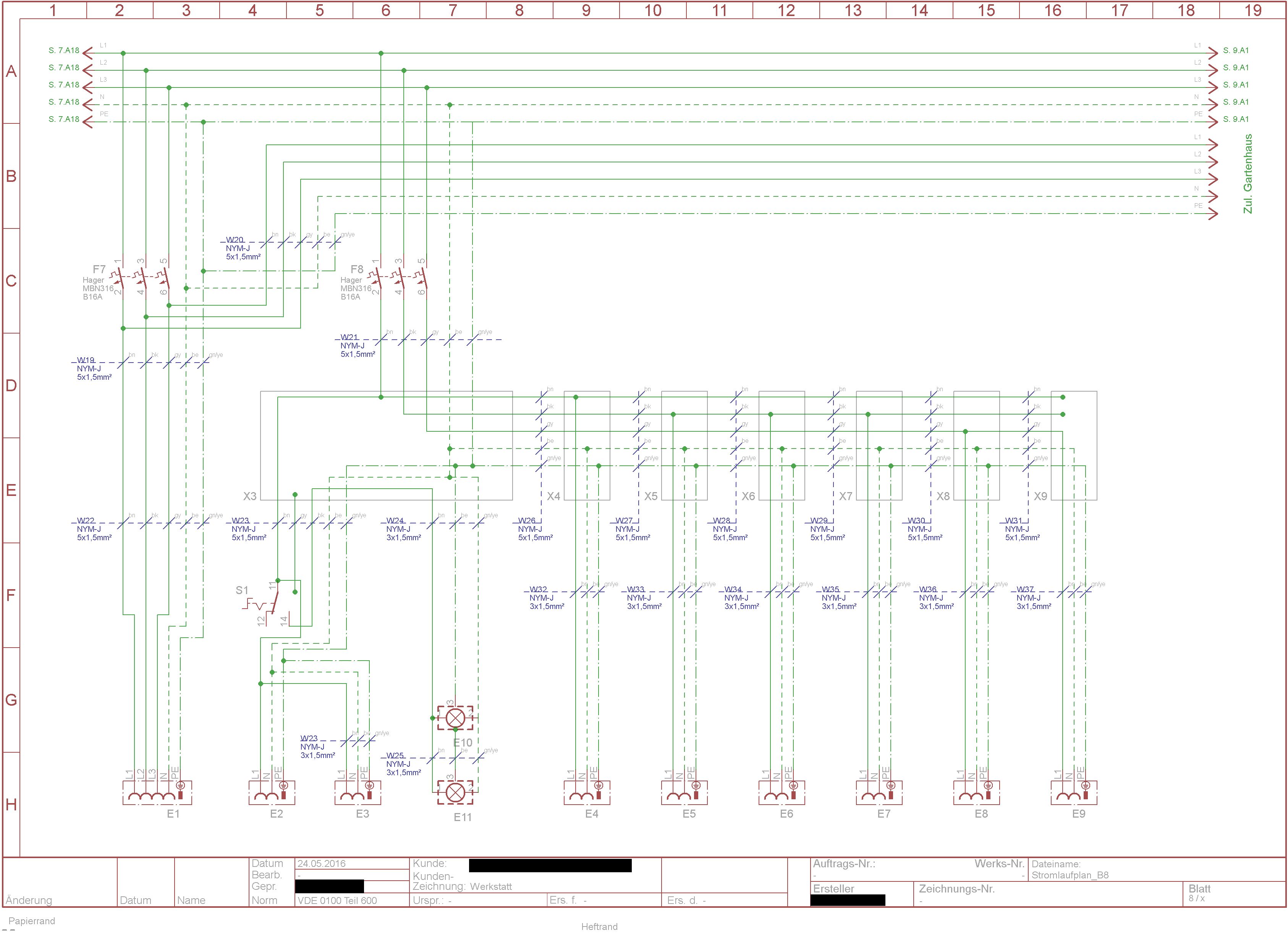

Hallo Spezialisten, Ich habe mehrere Steckdosen auf drei Stromkreise mit einem 5x1,5mm² aufgeteilt. Damit der N nicht Überlastet wird, habe ich auch den über einen 16A LSS geführt. Siehe Schaltplan. Ist das so Zulässig? MfG 0x4E

0x4E schrieb: > Ich habe mehrere Steckdosen auf drei Stromkreise mit einem 5x1,5mm² > aufgeteilt. Damit der N nicht Überlastet wird, habe ich auch den über > einen 16A LSS geführt. Siehe Schaltplan. Ist das so Zulässig? OH MEIN GOTT!! 1. Nie mehrere Kreise in einem Kabel! Wenn du einen 3fach LS benutzt der alle 3 Phasen unterbricht dann gilt das als ein Kreis. 2. Wenn die 3 Steckdosen an verschiedene Phasen angeschlossen sind KANN der Neutralleiter nicht überlastet werden! 3. NIE!!! den Nulleiter wegschalten wenn die Phasen anliegen! Zerschossene Geräte durch Nullpunktverschiebung wären das Ergebnis! LASS DAS JEMAND MACHEN DER AHNUNG DAVON HAT!

0x4E schrieb: > Oder sehe ich das falsch. Ja, gänzlich! Nimm den Schutzschalter aus dem N und gut ist es.
0x4E schrieb: > Oder sehe ich das falsch. JA! Du hast das Prinzip von Dreiphasen-Wechselstrom nicht mal ansatzweise begriffen! Wenn auf allen drei Phasen genau 16A AC@50Hz fliessen dann flissen auf dem Neutralleiter GENAU 0 (NULL) AMPER!
Martin K. schrieb: > Nimm den Schutzschalter aus dem N und gut ist es. Ist aber immer noch nicht VDE konform... Max M. schrieb: > Wenn auf allen drei Phasen genau 16A AC@50Hz fliessen dann flissen auf > dem Neutralleiter GENAU 0 (NULL) AMPER! und was ist mit ungleichartiger, unsymetrischer Last?
Verstörte Mietze schrieb: > und was ist mit ungleichartiger, unsymetrischer Last? Dann werden es maximal 16 A. Nämlich genau dann, wenn nur auf einer der Phasen Strom fließt. Alles andere lässt den Rest-Strom auf N sinken.
Verstörte Mietze schrieb: > was ist mit ungleichartiger, unsymetrischer Last? Solange du nicht irgendwelche riesigen induktiven/kapazitiven Lasten drann hängst kann der Strom im Neutralleiter nicht über dem Bemessungstrom in Aussenleitern liegen! Oder warum werden überall Kabell verkauft bei denen der Neutralleiter den gleichen @uerschnitt hat wie die Aussenleiter?
JJ schrieb: > Dann werden es maximal 16 A. > Nämlich genau dann, wenn nur auf einer der Phasen Strom fließt Oder wenn auf zwei Phasen genau 16A fliessen! (Vektoradition ist ja sowas von Rocketsience!)
Max M. schrieb: > OH MEIN GOTT!! Hier sind ja mal Fachleute am Werk. 0x4E schrieb: > Oder sehe ich das falsch. Zunächst ein Null-leiter wird nie einzeln (ohne Phase) abgeschaltet. Chriss X. schrieb: > Du denkst WIRKLICH, Du überlastest den N mit 3x16 A ??? > > Falls ja, FINGER WEG !!! und lasse einen Profi rann... Hier hat Chris recht. 3 Pasig mit 16 A wird der maximale Stom des Null-Leitest 16 Ampere betragen. genau dann wenn du Einphasig voll belastest, jede Last auf anderen Phasen entlastet den Null. Trotz alledem gilt Eine Leitung - Ein Stromkreis (auch wenn 3 Phasig. Herd; CEE; Nahtspeicher; usw...) Es mag vieleicht ja zulässig sein (siehe CEE Schuko Adapter) Problematisch bleibt es auf jeden Fall
Verstörte Mietze schrieb: > Martin K. schrieb: >> Nimm den Schutzschalter aus dem N und gut ist es. > > Ist aber immer noch nicht VDE konform... Wenn ich einen 3-poligen LSS nehme, darf ich die 3 Phasen auch in eine Abzweigdose führen. Der LSS im N ist raus. Ist es so zulässig?

Aber die Gefahr von zerschossenen Geräten bei einer Neutralleiterunterbrechung bleibt! Schön ist anders. Ich würd sowas nicht abnehmen!
Ok. Danke Euch. Wenn der Meister mir deswegen die Anlage nicht abnimmt, klemm ich ich alles auf einen 1-poligen Automaten.
Da finden sich sicher noch genug andere Gründe: keine Selektivität, kein RCD und die Lampen sind auch falsch angeklemmt.
0x4E schrieb: > klemm ich ich alles auf einen 1-poligen Automaten. Wenn du mit 1x16A auskommst ist das die sauberste Lösung! Den Mist hat der gebaut der das 5x1,5 Kabel verlegt hat statt 3St. 3x1,5.
Max M. schrieb: > Aber die Gefahr von zerschossenen Geräten bei einer > Neutralleiterunterbrechung bleibt! Ja Max du hast Recht. Funktioniern tusts, bedenklich bleibts! Umd deswegen schrieb ich: noch n Gast schrieb: > Machen würde ich das so aber nicht. Kupfer ist teuer, Ein Haus ist teurer. Deswegen ändere das noch. Es ist lästig wenn man keine Idee hat warum die LS raus sind. Im Übrigen kann ich bei denem Schaltplan noch keinen RCD (FI) erkennen. Der ist vorgeschieben bei durch -fachfremde Personen anschließbare Stromkreise-.
Stimmt die Lampe im Plan falsch angeklemmt. Danke für den Hinweis. Aber physisch ist sie natürlich richtig angeklemmt. Und der RCD ist auf einer anderen Seite des Plans.

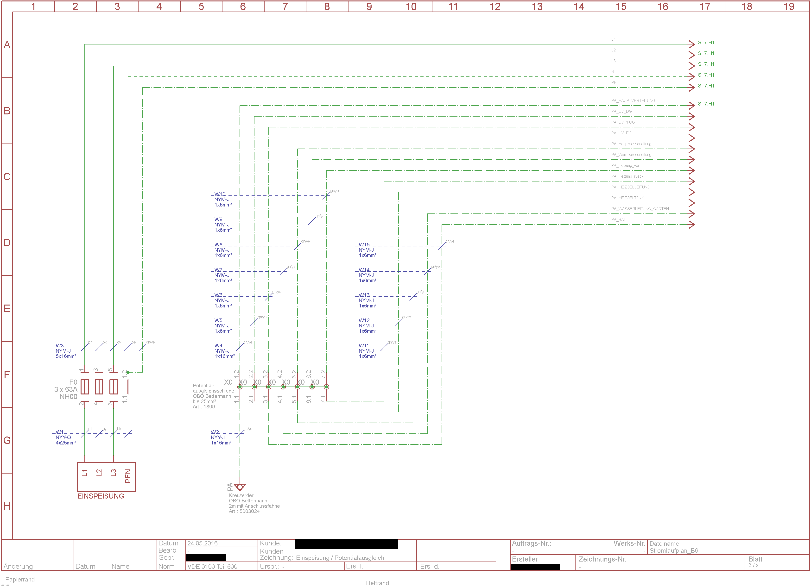

0x4E schrieb: > Findet Ihr sonst noch Fehler? Hast du wirklich noch leitfähige Wasserleitungen? ein PE macht beim Kunststoff keinen sinn mehr. Selbst Heizung ist mittlerweile fast nur noch Verbundrohr. Auch eine extra PA für jede Unterverteilung ist meines wissen nicht notwendig, stört aber auch nicht.
Peter II schrieb: > Hast du wirklich noch leitfähige Wasserleitungen? ein PE macht beim > Kunststoff keinen sinn mehr. Selbst Heizung ist mittlerweile fast nur > noch Verbundrohr. > > Auch eine extra PA für jede Unterverteilung ist meines wissen nicht > notwendig, stört aber auch nicht. Ja das Haus ist BJ. 1963. Leider. Und mit PA´s hab ich nicht gespart. Die PA´s für jede UV schaden nicht und sind auch nur je ein NYM-J 1x6.
0x4E schrieb: > Und mit PA´s hab ich nicht gespart. > Die PA´s für jede UV schaden nicht und sind auch nur je ein NYM-J 1x6. du hast doch schon 5x6², damit hast du doch schon ein extra PE?
Peter II schrieb: > du hast doch schon 5x6², damit hast du doch schon ein extra PE? Stimmt. Hätt ich mir sparen können. Aber wenn jemand genau den blauen und den grün/gelben durchbohrt? :-)))))))) Späßle.. :-)
Als kleine Anmerkung: 16 A sind heute nicht mehr zulässig bei Verlegeart A und B. Lediglich Verlegeart C lässt das noch zu. Sonst nur 13 A.
Dmmiph schrieb: > Als kleine Anmerkung: 16 A sind heute nicht mehr zulässig bei Verlegeart > A und B. Lediglich Verlegeart C lässt das noch zu. Sonst nur 13 A. Danke für den Hinweis. Ist Verlegeart B2 und die Umgebungstemperatur ist nie über 25°C ( gut gekühlter Keller ). Dann darf man meines Wissens auch bei 3 belasteten Adern mit 16A absichern.?.?
