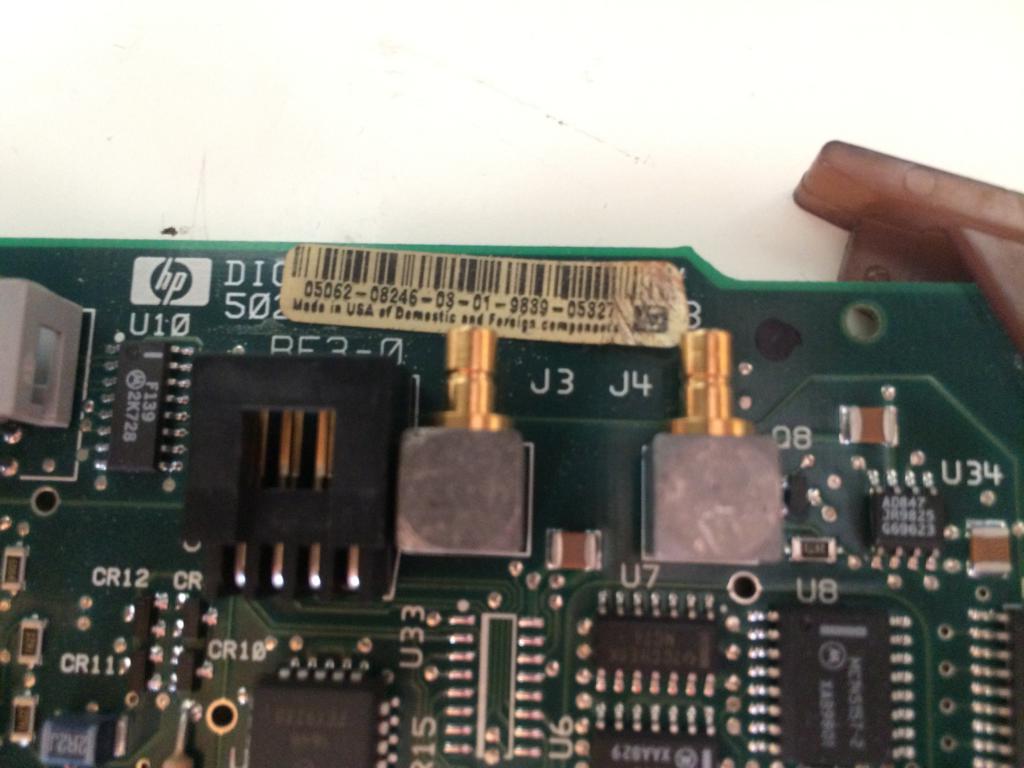

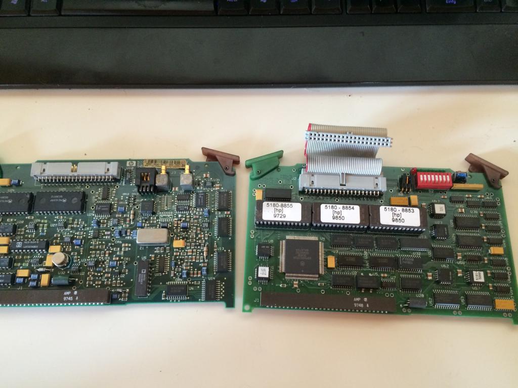

Hallo, Stimmt das war der FastADC. Die Karten müssten irgendwas mit GSM zu tun haben. Unter einem Aufkleber steht auch noch : Dig. Demod DWN CONV Hab mal ein paar Fotos angehangen. Wenn ich noch heute dazu komme steck ich die Karten mal in ein Gerät und schaue als welche Opt sie sich meldet.

Hab sie Eben mal in ein 8594E gesteckt. Sie meldet sich als : Option 151 DD/FADC Und Option 163 DDFW (dig demod firmware??) Bei analyzer Mode erscheint zusätzlich noch GSM900 Grüße
ah, ok... dazu gibts noch eine Speicherkarte, wo SW drauf ist, kann mich da an die CDMA Version erinnern. kannst dir ja nen Preis überlegen, ist halt bei mir eher die "Sammelwut" als unbedingt zu brauchen
