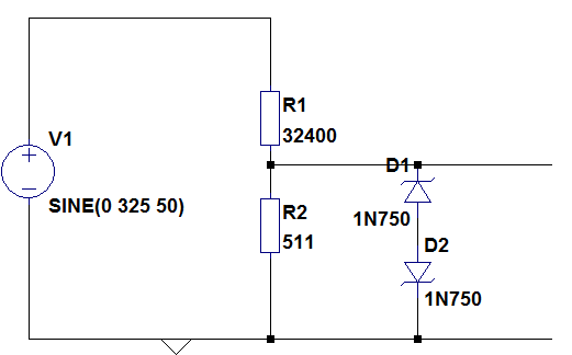

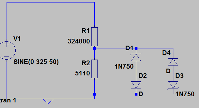

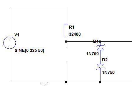

Hallo, ich habe eine Frage. Im Anhang sind zwei Schaltungen. Bei einer Spannung von 325V sollen (max) an R1 320V und an R2 5V abfallen. Wenn R2 ausfällt soll die Spannung über R1 weiterhin nur 320V betragen und über der offenen Klemme bzw. da wo die Dioden sind nur 5V. Die Zenerdioden begrenzen die Spannung für diesen Fall. Aber die Zenerdioden bräuchten ja eigentlich einen Mindeststrom. Wenn ich nun durch die hohen Widerstände nur einen Strom von 1 mA erhalte, reicht das nicht zum Betreiben der Zenderdioden. Wenn ich etwa 10mA möchte , müsste ich die Widerstände geringer Wählen . Dadurch wäre die Leistung bei R1 bei 1 W. Ist das nicht zu viel? Es gibt ja Widerstände die das aushalten. Man könnte aber auch eine Zenerdiode auswählen, die minimal nur 1mA benötigt. Gibt es sowas eigentlich? http://www.mouser.com/ds/2/68/cmdz5l1-36l-21290.pdf Vielen Dank
ella schrieb: >Wenn ich etwa 10mA möchte , müsste ich die Widerstände geringer Wählen . >Dadurch wäre die Leistung bei R1 bei 1 W. Ich bekomme bei 320V * 10mA = 3.2W heraus. >Aber die Zenerdioden bräuchten ja eigentlich einen Mindeststrom. Die brauchen keinen Mindeststrom, die Frage ist wieviel Strom benötigt der Verbraucher, der die Stabilisierte Spannung bekommt?
1.Netzteile ohne galvanische Trennung sind meist eine gefährliche Angelegenheit. Man sollte wissen was man tut. 2.Wenn ich bei 325V einen Rv von 325k habe, fließt 1 mA. Ganz so einfach ist es aber nicht, da nicht jeder Widerstand diese hohe Spannung verträgt! Deine Z-Dioden für 320V wirst Du wohl aus einigen in Reihe realisieren wollen um die Spannung+Verlustleistung besser zu verteilen. http://www.elektronik-kompendium.de/sites/bau/0201211.htm
oszi40 schrieb: >Deine Z-Dioden für 320V wirst Du wohl aus einigen in Reihe realisieren >wollen um die Spannung+Verlustleistung besser zu verteilen. Ich habe das so verstanden, daß er eine Stabilisierte Spannung von 5V haben möchte.
Ja stimmt 3,2 W entschuldigung. Aber die Zenerdiode muss doch im Arbeitsbereich arbeiten. Also der Strom bei der Durchbruchspannung ist dann etwa 10% des maximal zulässigen. Nun angeschlossen ist ein hochohmiger AD Wandler. Wie groß der Strom da sein soll kann ich gar nicht sagen! Vielen Dank für die Antwort!
oszi40 schrieb: > Deine Z-Dioden für 320V Die 320V kriegen die doch nie ab..... 5V, mehr ist nicht. ella schrieb: > Nun angeschlossen ist ein hochohmiger AD Wandler. Was soll der denn Wandeln? Und vor allen dingen wohin liefern? Ich meine nur: Wegen der fehlenden galvanischen Trennung....
Ja über den Zenerdioden soll sich max. eine Spannung von 5 V einstellen.
Ah die galvanische Trennung habe ich noch nicht betrachtet. Da hab ich noch keine Idee welche Arten es gibt. Der AD-Wandler soll sozusagen den Momentanwert der Wechselspannung messen.
ella schrieb: >Aber die Zenerdiode muss doch im Arbeitsbereich arbeiten. Also der Strom >bei der Durchbruchspannung ist dann etwa 10% des maximal zulässigen. Der Strom durch den Vorwiderstand muß mindestens so groß sein, wie der Verbraucher haben will. Man macht ihn zur Sicherheit etwas größer.
ella schrieb: > Ah die galvanische Trennung habe ich noch nicht betrachtet. Da hab > ich noch keine Idee welche Arten es gibt. Der AD-Wandler soll sozusagen > den Momentanwert der Wechselspannung messen. Dann benötigast Du in erster Linie einen Spannungsteiler. Auf jeden Fall musst Du dir ernsthafte Gedanken bezüglich galvanischer Trennung machen.

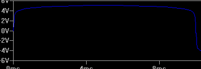

ella schrieb: >Der AD-Wandler soll sozusagen den >Momentanwert der Wechselspannung messen. Durch die Begrenzung hast du dann aber fast eine Rechteckspannung, also kein Sinus mehr.

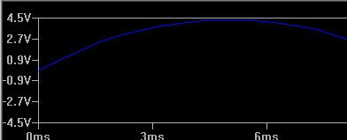

Ah, doch nicht, das Bild was in dem Simulationsfenster war und aussieht wie ein Rechteck, stammt noch von der Simulation als R2 weggefallen ist. Im Anhang befindet sich das Bild wenn R2 noch vorhanden ist.
Günter Lenz schrieb: > ella schrieb: >>Aber die Zenerdioden bräuchten ja eigentlich einen Mindeststrom. > > Die brauchen keinen Mindeststrom... Natürlich brauchen Zenerdioden einen Mindeststrom. Wie soll sich sonst die Zenerspannung aufbauen? Die für die Diode angegebene Zenerspannung trifft für einen definierten Strombereich zu. -> siehe Datenblatt.

ella schrieb: > Aber die Zenerdiode muss doch im Arbeitsbereich arbeiten. Also der Strom > bei der Durchbruchspannung ist dann etwa 10% des maximal zulässigen. Da hast Du nicht ganz unrecht. Wenn der Strom durch die Z-Dioden zu gering ist, verschlechtern sich deren Regeleigenschaften. Übrigens schaltet man zur Begrenzung von Werchselspannung zwei Z-Dioden in Reihe. Unabhängig davon sind vermutlich Z-Dioden sowieso die falsche Lösung für Dein unbekanntes Problem.
Ich vermute jetzt mal, daß das gar keine Spannungsstabilisierung werden soll, sondern ein Überspannunsschutz für den Eingang des AD-Wandlers. In diesem Fall fließt im Normalfall gar kein Strom durch die Z-Dioden. Aber da wäre vielleicht eine sogenannte Klemmschaltung besser. Also zwei Dioden in Sperrrichtung, eine vom Eingang nach Masse und eine vom Eingang zur +Betriebsspannung des AD-Wandlers.
Günter Lenz schrieb: > Ich vermute jetzt mal, daß das gar keine Spannungsstabilisierung > werden soll, sondern ein Überspannunsschutz für den Eingang > des AD-Wandlers. In diesem Fall fließt im Normalfall gar kein > Strom durch die Z-Dioden. Aber da wäre vielleicht eine > sogenannte Klemmschaltung besser. Also zwei Dioden in Sperrrichtung, > eine vom Eingang nach Masse und eine vom Eingang zur +Betriebsspannung > des AD-Wandlers. Ja genau. Bitte um Entschuldigung dass ich mich nicht richtig bei der Aufgabenstellung konzentriert habe! Dafür habe ich ja auch bis jetzt keine Lösung für mein Problem :D Welche Zenerdioden machen denn dann Sinn? 3,3 V könnte ich ja zum Beispiel wählen... Ja an dem AD Wandler darf dann sicherlich auch keine negative Spannung anliegen. Vielen Dank!

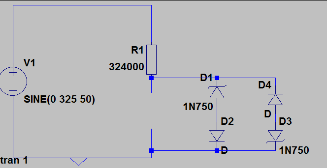

Es sollten zur Stabilisierung 5 mA durch die Zenerdiode mit 3v3 fließen. Anscheinend teilt der Spannungsteiler dann nicht mehr auf 320 und 5 V auf. Eine galvanische Trennung könnte man mit Optokopplern durchführen. Aber es gibt ja anscheinend noch andere Methoden.
ella schrieb: > Es sollten zur Stabilisierung 5 mA durch die Zenerdiode mit 3v3 fließen. > Anscheinend teilt der Spannungsteiler dann nicht mehr auf 320 und 5 V > auf. Naja. Du kannst nicht 2 Bauteile parallel haben und erwarten dass beide die Spannung so regeln wie es dir passt. Entweder du nimmst den Spannungsteiler und klemmst bei Überspannung gegen ein Potential (google nach overvoltage clamp), oder du nimmst eine Zenerdiode mit Vorwiderstand welcher dann die Überspannung aushalten muss.
