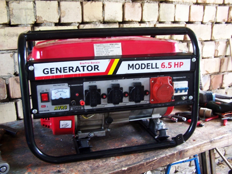

von Old P. (Gast)
Hallo Männers,
Seit ca. 4-5 Jahren steht dieses Aggregat für Notfälle in der Garage.
Notfälle gibbet hier eigentlich kaum noch, aber als Stromversorgung für
kleinere Openair-Veranstaltungen hat das Teil schon gute Dienste
geleistet.
Insgesamt aber sicher nicht länger als ein paar Dutzend Stunden
gelaufen.
Dann hat sich mein Sohn die Gurke (ja, Chinamopped) ausgeliehen und kam
mit hängender Hose zurück: "Nix Strom mehr..." Oha! Kurzer Test:
Spannung geht bis etwa 20V hoch, aber Null Leistung. Himmelsakra....
aber auch!
Nach kurzem Verhirnen war klar, kann nur die Erregerspannung gaga sein
(Restremanenz lässt etwas Spannung aufbauen). Frage: Kohlen oder
Wicklung?

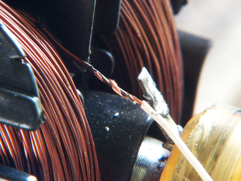

Gestern dann bei schönem Wetter die Gurke draußen auf einen Tisch
gewuppt. Zunächst das übliche Ärgern über Chinaweichblech und
Chinaschrauben, aber irgendwann war ich drin.

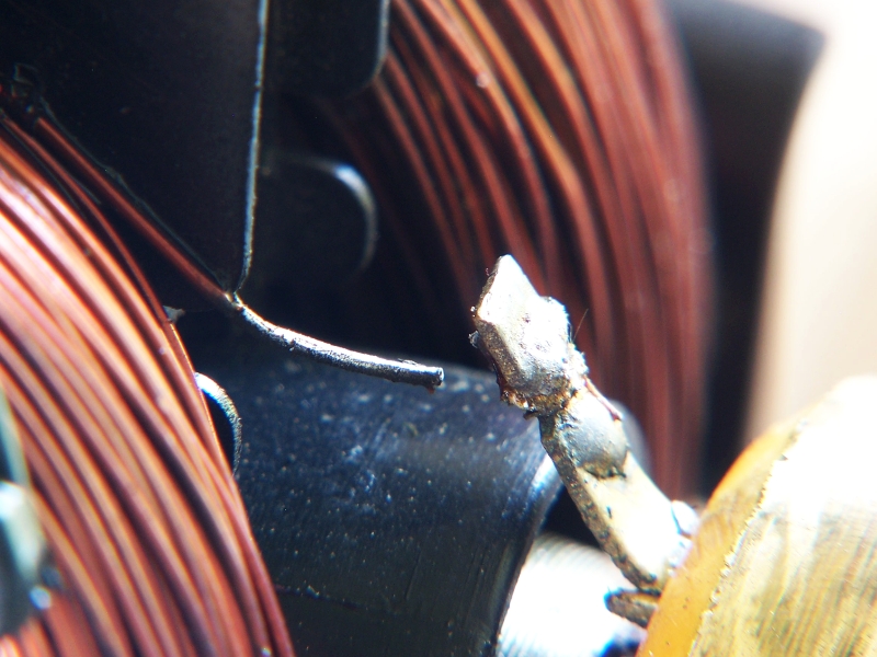

Die Kohlen sind noch wie neu, die Schleifringe auch, also Wicklung
messen: 20 Megaohm sind wohl zu viel, muss ich den Bruch suchen. Aha, da
isser ja...! Lötzeug rausgesucht und Draht angelötet, sollte ja gehen.
Denkste Ich stell mich an wie ein Lötanfänger, nüscht hält.
Watn dat?
Der Draht wird doch nicht....? <kopfkratz> Doch, es ist Aludraht!
Irgendwann habe ich auf einer "Messe" mal Alulötzeugs mitgenommen, doch
das ist ganz tief in den Katakomben meiner "Ordnung" verlustig gegangen.
Kurz: Es ist unauffindbar.
Wat nu?

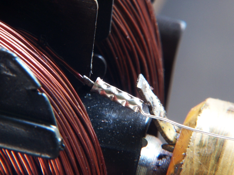

Also muss ich crimpen, mal sehen was geht. Geht sogar sehr gut, man hat
aber nur einen Versuch! Das Aluzeugs bricht relativ schnell!
Danach etwas Schrumpfschlauch drüber, wegen Fliehkraft und so noch eine
Schnurbindung angebracht, so sollte die Kiste wieder laufen.
Ein intensiver Test mit Schweißtrafo und großer Flex lief
vielversprechend, Langzeittest steht noch aus. Ins Feld werde ich den
zwar wieder mitnehmen, doch einer in Reserve muss dabei sein.
Old-Papa

Und ja, die Frage bleibt, hält das mit dem Gecrimpe? Klar ist mehr
Gewicht, daher auch die Bindung. Der Vorschlag mit der Lüsterklemme war
wohl eher als Scherz gemeint ;-)
Neues Alulot kaufen geht zwar auch, doch es war mal wieder Sonntag...
Doch bevor ich das mache, kommt eine neue Wicklung mit Kupfer drauf. Das
ist ja bei dem einfachen Anker kein Problem. Aber erstmal abwarten ;-)
Solche Crimpereien habe ich schon mehrfach gemacht (alte Schweißtrafos),
die schweißen noch heute. Natürlich nicht mit Kombizange, eine Knipex
wirkt Wunder.
Old-Papa

> Da der Draht abgebrochen ist, ist er ja nun zu kurz. Also muss man sich
> was einfallen lassen um die Lücke zu schließen.
Der war ab Werk schon zu kurz! Der Kollege Chinamann (oder -frau) hat
den beim Umwickeln der Anschlüsse halt gespannt bzw. die Anschlussfahnen
nach hinten gezogen. Dadurch ist er ja auch gerissen!

Und Ja, ich habe die andere Seite auch gleich gemacht, dadurch habe ich
ja gemerkt, dass der Draht mit heftiger Vorspannung an die Lötfahnen
gelötet war.
Ich habe auch gleich die ganze Verdrahtung vom "Schaltkasten" umgebaut.
Da waren chinaüblich nur schlecht (bröcklig) verzinnte Aderenden drin,
jetzt überall Aderendhülsen!

Ich verstehe die mit vielen Bildern eingangs vorgestellte Problemlösung
auch keineswegs so, daß sie nun den Anspruch hätte, die bestmögliche zu
sein.
Sondern eher dahingehend, daß Verbesserungs-Vorschläge durchaus
erwünscht sind.
Insbesonders dann, wenn sogar in Erwägung gezogen wird, rigorose
Verbesserungen, z.B. durch Umwickeln, erreichen zu wollen.

Wie sieht das mit dem abgebrochenen Draht aus, der (ursprünglich) mit
der Anschlußfahne verlötet war?
Ich kann nicht genau erkennen, ob er dort, wo er aus der Wicklung heraus
(in Richtung Fahne) geführt ist, an/in dem schwarzen Kunststoffteil
festgesetzt ist.
Ist/war er festgesetzt bzw. kannst Du ihn dort evtl. festsetzen?
3) Mit dem gecrimpten Teil hast Du mehr Masse eingebracht, die Du dann
festgesetzt hast.
Könnte halten, kann aber auch wieder brechen. ;)
Sollte es wieder brechen:
Setz dann erneut eine Crimpung, die Du am Kunststoffteil (wo der Draht
herauskommt) festsetzen kannst.
Und wickle dann im Übergangs-Bereich von dort zur Anschlußfahne eine
Wendel(korkenzieherartig; etwa Durchmesser eines Fingers), die Du nur
unten im Wellenbereich des Läufers festsetzt.
So kurios es klingen mag:
Solche Wendeln "schlucken" (auch bei Cu) Vibrationen ohne
Ermüdungsbrüche "weg". :)
Wird übrigens auch in anderen Bereichen praktiziert:
- Kältetechnik
- Diesel-Einspritzleitungen
- Bremsleitungen
Oft sind das auch nur halbe Wendeln oder Verwindungen, deren Zweck auf
Anhieb nicht ohne weiteres erkennbar ist.

das Muster auf den Schleifringen hat mich auch irritiert. Vibrationen
könnte stimmen. Ich hatte zunächst vermutet, Kollege Chinadreher hätte
die Ringe nur grob gedrechselt ;-)
Im Übrigen habe ich zum Crimpen dann nicht die im Bild sichtbare Litze
verwendet, sondern starren Draht (etwa 0,5mm Kupfer, verz.). Sieht man
auch im anderen Bild.
Die Originaldrähte waren im Kunststoffteil etwas festgesetzt, das sah
aber nur nach Restwärme vom Löten aus. Jetzt habe ich mit festem
(echtem) Zwirn gebunden und erst danach verlötet. Das sollte Vibrationen
und Fliehkräfte zumindest besser schlucken als der gespannte Draht
vorher. Bei 3000U/Min ist das ja noch ein gemütliches Kullern, Anker von
normalen Elektrowerkzeugen drehen das Zehnfache ;-)
Old-Papa

von Old P. (Gast)
Hat funktioniert! Große Flex schluckt beim Anlauf etwa 1500Watt, dann
parellel einen Schweißtrafo (Eigenbau aus den 80ern, knapp 2000Watt),
die Leistung brach kurz ein, der  Motor machte Backen, die Anzeige ging
aber wieder auf knapp 400Volt hoch. Das alles nur für kurze Zeit, mal
sehen, was später ist.
Old-Papa
von L. H. (holzkopf)
Old P. schrieb:
> Hmmm,
Chinadreher-"Drechselei" scheidet aus, weil man dann Drechselspuren auf
der vollen Breite des Schleifringes sehen müßte. ;)
Gerade sah ich mir dazu nochmal das Bild 2 an.
Und denke, da wird noch etwas ganz anderes auf Dich zukommen.
Weil die Chinesen das noch derber treiben, als man es überhaupt für
möglich hält. :D
Schau Dir die "Schleifringe" bitte mal genauer an.
Das sind gar keine Schleifringe, wie sie üblicherweise verwendet werden.
Sondern die Chinesen haben saukalt dünnwandige Messinghülsen auf ein
Kunststoff-Trägerteil einfach aufgepreßt oder die Hülsen mit Kunststoff
ausgegossen.
Was das dann bzgl. Standzeit und mangelhafter Wärmeabfuhr der
Reibungswärme
Kohle/Schleifring nach sich zieht, siehst Du in den nachfolgenden
Bildern:
Da sind bereits "Material-Ausfransungen" an den Hülsen sowie typische
"Brandspuren" erkennbar.
Viel/lange Freude wirst Du mit den Schleifringen eher nicht haben.
Naja - irgendwoher müssen die Kosteneinsparungen ja immer kommen.
Am besten zu Lasten der Kunden.
Fördert die Umsätze. :D
von Teo D. (teoderix)
Sieht so aus als säßen sie nicht weit genug auf der Welle. Die Schleifer
schleifen daneben.
Die Ablagerungen(?) sehen auch nicht gerade gesund aus.
PS: Event. sind die ja gerutscht. Daher auch die Spannung auf dem
Draht!?
von Old P. (Gast)
Gerutscht vermute ich nicht, da ist das Kugellager im Weg.
Dünnwandig kann sein :-(

Rest vom Ring sein. Dort sieht aber alles jungfräulich aus.
Wahrscheinlich hätte er sich dann auch schon verdreht.
Ich vermute, der Kohlenhalter sitzt etwas zu tief. Der ist ein
Plastikmöppel mit nur einer Schraube ans rohe Aluteil vom hinteren
Lagerschild gespaxt.
Wenn ich den (je) nochmal aufmache, wird dort was hinterlegt.
Old-Papa

Old P. schrieb:
> Wenn das bestellte Alulot da ist und meine Versuche mit dem Löten
> klappen (habe noch eine Rolle Aluwickeldraht da) dann mach ich den
> Moppel nochmal auf.
Bzgl. Al-Lötungen bitte ich Dich darum, davon hier zu berichten. :)

Vorausgesetzt, die Al-Lötung der Wicklungs-Drähte klappt, wie gewünscht,
würde ich an Deiner Stelle den Gen. so "aufmotzen":
1) Kugel-Lager erneuern. Diese nicht irgendwo kaufen, sondern dort, wo
Du sicher sein kannst, daß sie aus deutscher Fertigung kommen.
RS-abgeschottete (spritzwassergeschützte) Kugel-Lager laufen i.d.R.
erheblich "heißer" als staubdicht (mit Metallring) abgeschottete.
Spritzwasserschutz ist z.B. bei Limas angebracht, bei Gen. braucht man
den nicht. ;)
2) Schleifringe gegen ordentliche auswechseln
3) Crimpung wieder entfernen
4) Draht im Bereich, wo er aus der Wicklung herauskommt,
auf mindestens 15 mm Länge verlöten und diese Lötstelle an dem schwarzen
Kunststoffteil (mechanisch) festsetzen.
Kannst Du auch erst dann machen, wenn der Draht mit den Schleifringen
verlötet ist.
5) Drahtführung (aus der Hauptwicklung kommend) so steil wie möglich
(ohne Wendel) erst nach unten (in Richtung Welle) führen, damit Du ihn
dort (per Schnurbindungen) festsetzen kannst.
Nicht irgendwelche Schnur verwenden.
Besorg Dir von einem E-Mot.-Instandsetzer welche.
Die gibt es rund und auch bandförmig.
Thermisch sind sie hoch belastbar, ohne daß sie "nachgeben" und man kann
sie auch noch zur Gesamtverfestigung "einlacken".
6) Draht dann wieder von unten herauf führen und an den Schleifringen
bzw. Anschlußfahnen anlöten.
Wenn möglich, auch wieder parallel anlöten; d.h. auf möglichst großer
Länge.
7) Die Hauptwicklungen würde ich zunächst nicht gegen Cu auswechseln.
Ist viel Arbeit, die Dir aber nichts bringt.
Kannst Du ja immer noch machen, wenn sie mal "durchgebrannt" sind. ;)
So weit möglich würde ich nur die Wickelköpfe abbinden und dann die
gesamten Wicklungen "einlacken".
Es gibt auch lufttrocknende Wicklungslacke.
Dauert halt nur länger, bis die sich verfestigen und dadurch die
Wicklungen insgesamt stabilisieren.
Denke, es geht hauptsächlich nur darum, die erkannten "Schwachstellen"
mit Sicherheit "auszuschalten".
Viel Erfolg dabei. :)
von Old P. (Gast)
Mach ich! (auch ohne eine Frage zu stellen, ätsch ;-)
> 1) Kugel-Lager erneuern. ...
Ich glaube das ist mit Kanonen auf Spatzen.... Zumindest derzeit nach
einigen Dutzend Betriebsstunden.
"Ordentliche" sind was? Kupfer (relativ hart) und Drehbänke sind
vorhanden, mal sehen was geht.
Das dann ja!
> verlötet ist.
15mm sind schon knapp. Die Drahtenden (zumindest das innere) sind jetzt
schon kurz. Das Äußere könnte ich fast beliebig angehen, liegt ja oben
auf ;-)
Also wie jetzt auch...
Für sowas nehm ich seit Jahrzehnten echten Zwirn (habe noch viele
Großrollen liegen). Damit binde ich auch Kabelbäume! Eine Rolle wurde
dazu in sehr warmes Bienenwachs getaucht (eher gekocht) ;-)
Also wie jetzt auch... ;-)
> Länge.
Original war um die Fahnen gewickelt...
Entweder der innere Draht ist zu kurz oder die Wicklung verschmort,
vorher natürlich nicht.
Hatte ich sogar überlegt, abbinden geht derzeit aber nicht.
Sowas habe ich schon woanders mit sehr dünnflüssigem Pur-Lack gemacht.
Danke!
Old-Papa
Old P. schrieb:
(Zum Lagerwechsel)
Mußt Du entscheiden. :)
Ich orientiere mich bei derlei an:
- vermutliche Qualität der verbauten Lager??
- bestmöglich erreichbare Vibrationsarmut des Läufers
(Zum Schleifringwechsel)
Kannst Du fertig kaufen, und glaub mir, das ist die beste und einfachste
Lösung.
Wenn Du die unbedingt selbst (komplett) anfertigen willst:
Cu, das zum Erodieren verwendet wird oder Bronze für die eigentlichen
Schleifringe sowie faserverstärktes Isoliermaterial für den eingepreßten
Innenring (zwischen Schleifring und Welle).
(Zur Länge der Verlötung)
> auf ;-)
Beziehst Du die 15 mm Länge auf den Drahtquerschnitt, ist das ein (weit
überzogenes) Vielfaches davon.
Macht man nur aus Sicherheitsgründen. ;)
Wenn nur eine kürzere Lötlänge machbar ist, mache ich das so:
Passende Zugfeder, also eine mit eng aneinander liegenden Windungen,
nach der Lötung als Spannfeder über dem Lötungsbereich einsetzen.
Genauer gesagt nach der Lötung die Feder über die Lötung drehend
"aufschrauben".
Passenden Innendurchmesser der Feder probierst Du am besten vorher an
einer separaten Verlötung aus.
Weil man meist total unterschätzt, wie weit sich die Feder beim Drehen
entspannt.
Denk dabei mal an Inbus-Schlüssel, die oft an Schlüsselringen in Federn
hängen.
Willst Du die linear herausziehen, geht das nicht .
Drehst Du aber den Inbus gegen die Spannkraft der Feder, geht es
locker flockig.
Dieses Prinzip läßt sich auch für die (zusätzliche) mechanische
Sicherung einer Lötung einsetzen, wenn die Lötlänge kurz sein muß :)
(Zur Drahtführung)
Nein - nicht ganz. :)
Das tückische bei Vibrationen ist, daß sie völlig unkalkulierbar
"mörderisch" auf Massen wirken, die mehr oder weniger gerade zwischen
Festsetzungs-Punkten liegen.
(Letztlich hat das wohl etwas mit Schwingungen zu tun.)
Die Masse selbst kann auch nur aus einem Draht oder z.B. einem 6 mm-Rohr
bestehen. Spielt bzgl. Material-Ermüdung keine Rolle.
Erhöht man aber die Masse zwischen den Festsetzungs-Punkten auch noch
partiell, z.B. durch Rohr-Verstärkung oder bei einem Draht durch
Crimpung oder Lötung, wird das noch kritischer.
Selbst dann, wenn man den Verstärkungspunkt auch noch verspannt.
Gehst Du aber her und setzt die Lötung an der Hauptwicklung an dem
Kunststoffteil fest, führst den Draht dann steil nach unten (zum
späteren Verspannungspunkt) und von dort wieder nach oben zum Lötpunkt
Draht/Anschlußfahne, hast Du im Prinzip eine zwar "schwache" aber
homogene Wendel zwischen zwei Festpunkten.
Und die sollte die Vibrationen "schlucken" können. :)
Die Fahnen sind aus MS?
Also die Lötung Al/MS?
