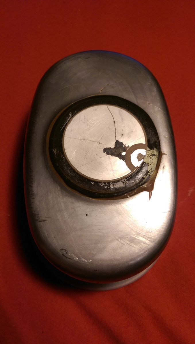

von meinem Ultraschallreinigungsbad ist der Schwinger kaputt. War zwar
nur ein Billig-30€-Gerät, aber ich dachte mir, man kann es eventuell
doch  noch reparieren (ich liebe es defekte Geräte wieder zu reparieren)
Nun zu meiner Frage: Wo bekommt man solche Schwinger her und kann man
die mit Zweikomponentenkleber selbst an dem Bad anbringen? Wer hat
Erfahrung damit?
Hier ein Foto des Schwingers. Er ist ca. 5 cm im Durchmesser aber leider
gebrochen.
von Holm T. (Gast)
Ich denke das ist ein Totalschaden.
Ich habe ab und an mal größere Geräte vom Schrott gegrabbelt und diese
teilweise auch noch im Einsatz. Bei irgend einem Gerät war auch mal ein
Schwinger defekt, der war allerdings mit einem 2. zu einem Stapel an
einem Trichterförmigen Akustik-Koppler verschraubt (das Teil war
Ringförmig, ca. 5cm Dmr und 8mm dick) und verklebt. Ich habe damals in
der Gegend um Hermsdorf in Thüringen herumtelefoniert und war bei einer
Fa. PI-Keramik gelandet die Sowas liefern konnten, allerdings war der
Preis jenseits von gut und böse, irgendwas um die 80 Euro Netto.. ich
habs dann gelassen.
Ja, die Schwinger sind mit Epoxidharz aufgeklebt, teilweise befindet
sich darunter noch ein verhältnismäßig grobmaschiges Metalldrahtnetz als
Haftvermittler.
Ich habe vor 14 Tagen wieder eine Wanne repariert, die Wanne hatte ich
für einen Kunden in Ordnung gebracht und 3Monate späte lag sie in seinem
Schrottcontainer. Da ich das Ding erkannt hatte habe ich sie dort wieder
rausgezogen und mitgenommen, stand dann ein Jahr lang herum.
Bei der Demontage stellte ich dann fest das die Aufschrift "Nicht ohne
Flüssigkeit betreiben!" nicht für alle Menschen ausreichend ist. 3 von 4
Schwingern waren abgefallen, der vierte locker. Die Bauart entsprach der
oben beschriebenen mit dem Koppler.
Ich habe die Epoxireste von den Kopplern auf der Drehbank abgedreht, von
der Wanne abgeschliffen und die Dinger mit Edelstahlgaze und Uhu Endfest
im Trockenschrank wieder angeklebt. Die Elektronik hatte
überlebt..funktioniert wieder.
Das ist allerdings ein Gerät mit Heizung das neu mal über 1000 Euro
gekostet hat..für so ein 30 Euro Teil lohnt der Aufwand nicht zumal man
einen Passenden Schwinger einzeln wohl am preiswertesten aus einer neuen
Wanne bekommt..

von MWS (Gast)
Versuch' mit Litze bei niedriger Löttemperatur die größeren Einzelteile
des Schwingers wieder elektrisch zu verbinden. Auch am kleinen Pad muss
wieder ein Kabel ran, da's zur Rückkopplung dient. Mit etwas Glück
funktioniert's noch 'ne Weile mit verminderter Leistung.
von Timo N. (tnn85)
Alles klar. Danke für die Antworten.
Die Lösung mit dem Löten wird vermutlich keine zwei Durchgänge halten,
da die Lötstelle durch die Bewegung des Schwingers sehr schnell brüchig
wird und der alte Zustand wieder hergestellt wird.
Ich schmeiß den Weg und kauf nen Neuen.
Irgendwer Bedarf an dem Rest? War ein Carrera Sinus.

von Holm T. (Gast)
"... ich pisse WAS?" :-)
Das mit dem Löten kannst Du knicken, habe ich ei einer anderen Wanne
früher schon mal versucht. Das Ergebnis staubt, funkt und zerlegt sich
selbst weiter.
