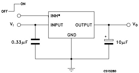

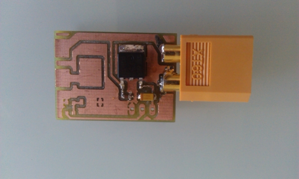

Hallo, Ich hab hier ein Problem - meine (sehr einfache) Schaltung funktioniert nicht und ich weiß nicht weshalb. Ich möchte meinen MC mit 3.3V an einem LIPO betreiben. Dazu hab ich mich für den Spannungsregler LD29150DT33R entschieden, beschaltet wie in der Applikation note laut Datenblatt (0.33uF am Eingang, 10uF am Ausgang). Ich teste die Schaltung aktuell mit einem Labornetzgerät. Versorge ich meine Schaltung bricht die Spannung am Netzgerät langsam zusammen und der Strom geht rauf bis das Netzgerät abschaltet (Strombegrenzung) obwohl noch keine Last am Spannungswandler hängt. Ich hab die Schaltung auf einer Platine und jetzt nochmal am Steckbrett aufgebaut doch in beiden Fällen das selbe Verhalten. Hat jemand eine Idee was da sein kann? Anbei noch ein Bild meiner Schaltung - nur Bestückt mit dem LDO und den beiden Kondensatoren. Verwendete Bauteile: http://at.farnell.com/stmicroelectronics/ld29150dt33r/reg-ldo-3-3v-1-5a-dpak/dp/1564308 http://at.farnell.com/tdk/c1608x7r1h334k080ac/kondensator-mlcc-x7r-330nf-50v/dp/2346907 http://at.farnell.com/avx/taja106k016rnj/tantalkondensator-10uf-16v-bauform/dp/1432339 Danke, Max

Schaltplan laut Datenblatt, aber hier nochmal als Bild. Ist eh die klassische Beschaltung eines Spannungsreglers. Damit der Lipo nicht brennt, teste ich das vorher ja ;-) PS.: Den INH-Input gibts bei meiner Ausführung nicht.

Nils S. schrieb: > Achja, dein Regler fängt erst an zu Arbeiten, wenn dein LiPo > brennt. Lustiges Dabla, 400mV Drob aber bei 3,3V Ausgang, min 4,3V am Eingang? Prüf mal den Tantal auf Kurzschluss.
Markus M. schrieb: > Damit der Lipo nicht brennt, teste ich das vorher ja ;-) Da muss man nichts testen, wenn man nur die Titelseite des Reglers für 2 Sekunden angesehen hat. Eingangsspannung mindestens 4.3V, da brennt dein Akku. Für ihn ist schon bei 4.2V Ende.
Ach verdammt ... stimmt, der Tantal war verpolt. War mir so sicher dass Minus immer dort ist wo am Gehäuse der Strich ist. Danke, jetzt funktionierts
