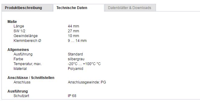

M. P. schrieb: > https://www.reichelt.de/Panzergewinde/LAPP-5301504... Danke, irgendwie irritiert mich, das fast alles angegeben ist, jdeoch NICHT die Gewindegroesse. Gruss Asko
Steht in der Artikelbezeichnung. PG16 ist die Gewindegröße. Und PG steht für Panzergewinde (wie M für ein metrisches Gewinde steht). Unter dem Stichwort findest du auch bei Reichelt z.B. die passenden Muttern. https://de.wikipedia.org/wiki/Stahlpanzerrohrgewinde

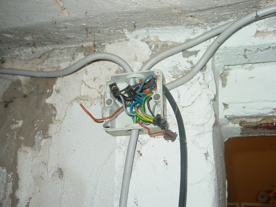

M. P. schrieb: > Unter dem Stichwort findest du auch bei Reichelt z.B. die passenden > Muttern. Muttern wollte ich eigentlich nicht verwenden. Die Gewinde muessten sehr lang sein um da noch eine Mutter innen reinzubekommen. Hier mal ein Bild, (als Abschreckung) was ich gerne "orginal" ersetzen/instandsetzen wuerde. Gruss Asko
Asko B. schrieb: > Hier mal ein Bild, (als Abschreckung) was ich > gerne "orginal" ersetzen/instandsetzen wuerde. Na dann: "Attacke!". Hast ja jetzt alle Infos. PS: Gib mal bei Ebay PG16 ein. Da bekommste die für ein Appel und Ei!

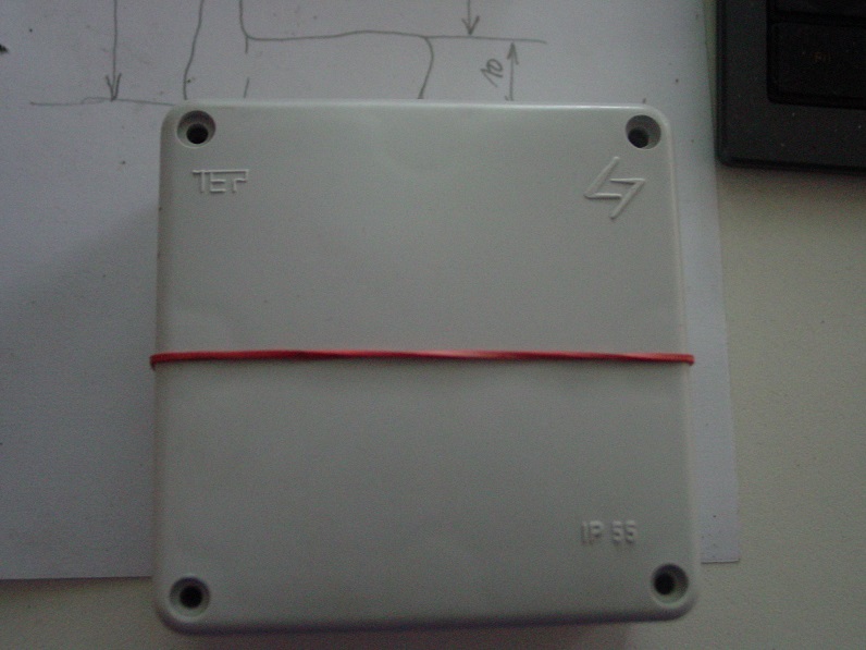

@Paul Hallo Paul, nur aus reiner Neugier. Ist das das Logo von Iskra ? (auf dem Bild oben rechts) Auf der Reuckseite ist eine TGL-Nummer. (evtl. eine GOST-Nummer) 25015.92 Gruss Asko Grund: links und rechts verwechselt

Asko B. schrieb: > Ist das das Logo von Iskra ? Nein, das ist das Zeichen von "EIS" Die ist also aus Sondershausen. ----------------------------------------------------------------------- IM Rostbratwurst schrieb: > Der Himmel über Dunkeldeutschland war dermassen verpestet, dass > da kaum UV durchdrang! Die kleinen Kinder litten unter Rachitis > und Plaste draussen lebten ewig. Bla. Die Kinder wurden gleich aus Isobutylkautschuk gefertigt und waren dadurch wesentlich elastischer als heute. Trolle wie Du Einer bist, wurden aus Kapazitätsgründen kaum hergestellt, da sie für die Volkswirrtschaft keinen Nutzen hatten. ;-) SCNR Paul
