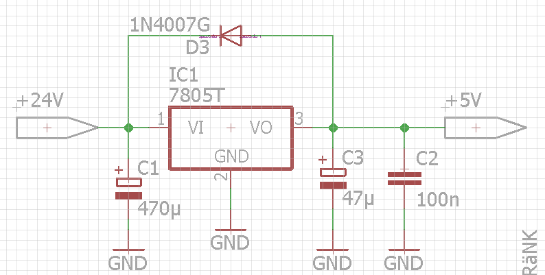

Hallo liebe Community,
ich habe ein Problem mit dem LM7805A von ST.
Im Anhang findet ihr die Schaltung und das Datenblatt zum IC (ich konnte
es gerade nicht mehr über ST aufrufen).
Der LM7805 liefert eine zu hohe Ausgangsspannung. Bei 24V Eingang, was
meine tatsächliche Eingangsspannung sein soll, bekomme ich 6.3V am
Ausgang. Wenn ich auf 12V runterschalte, dann sind es 4,96V. Was ist da
verkehrt? Stimmt da was an der Schaltung nicht? Sind die Elkos zu groß?
Ein Kühlkörper am Baustein ist dran.
Vielen Dank für eure Hilfe :)

Ist eine Last am Regler? Ohne zumindest einem kleinen Laststrom
funktionieren die nicht immer korrekt.
von dolf (Gast)
das haben die so an sich wenn man die nicht belastet.
von nix kommt nix.
belaste mit min. 5ma und gut isses.
von Axel S. (a-za-z0-9)
Bei einem 7805 sollte das zwar nicht passieren. Aber die 1N4007 hat
einen Sperrstrom. Schon der kann reichen, die Ausgangsspannung
hochlaufen zu lassen wenn da keine Last dranhängt.
von MaWin (Gast)
Dein Datenblatt sagt
VO Output voltage IO = 5 mA to 1 A, VI = 7.5 to 18 V 4.8 5 5.2
Fliessen mindestens 5mA ? Nein ? Warum jammerst du dann ?
Das auch, C3 und D3 sind auch überflüssig.
von Arsch N. (arschnelson)
Die Last hat die ganze Sache dann geregelt.
Vielen Dank für die Antworten, außer an MaWin, denn er hat bestimmt
gleich alles ohne Probleme gelöst :)
Dort steht nur, dass sich diese Angabe auf einen Ausgangsstrom von 5mA
bis 1A
bezieht, nicht jedoch, dass die Mindestlast 5mA beträgt. Die Mindestlast
ist für dem 7805A jedoch in der Fußnote auf Seite 7 spezifiziert: "a.
Minimum load current for regulation is 5mA."
Deine Antwort ist also zwar korrekt, aber falsch begründet.

von M. K. (sylaina)
Das mit der Mindestlast wurde ja schon geklärt. Bei xx05 ist D3
überflüssig und hat keine Wirkung, steht aber auch im Datenblatt. C3
ist, wie MaWin schon sagte, auch überflüssig, eher sogar vom Nachteil da
dieser den Regler bremst.
Dagegen sollte man noch einen 100 nF an den Eingang des Reglers hängen
damit der nicht von Störquellen am Eingang aus dem Takt gebracht wird.
