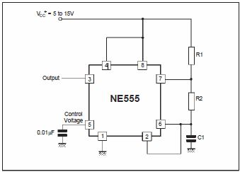

Ich möchte das Aufladen einer Kondensatorbank (max. 16V) mit einem Summer akustisch überwachen. Beim Laden des Kondensators soll ein Ton am Piezo erzeugt werden, der bei vollem Kondensator verklingen soll. Den Piezo werde ich mit einem NE555 ansteuern…. Wer könnte das Schaltbild für diese Funktion ergänzen? Für die Hilfe schon mal besten Dank im Voraus.

Bini J. schrieb: > Schaltbild für diese Funktion ergänzen Pin4 über pull-up-R an + Pin4 =Kol. npn-Transistor, Emitter an GND, Basis über R und Z-Diode an + oder statt dessen ein Komparator wenn es denn wirklich so sein soll. ▶ J-A von der H. schrieb: > das Ding eine halbe Stunde piept, bis er dann mal voll is'. > Das wäre mir jedenfalls zu nervig. Genau.
