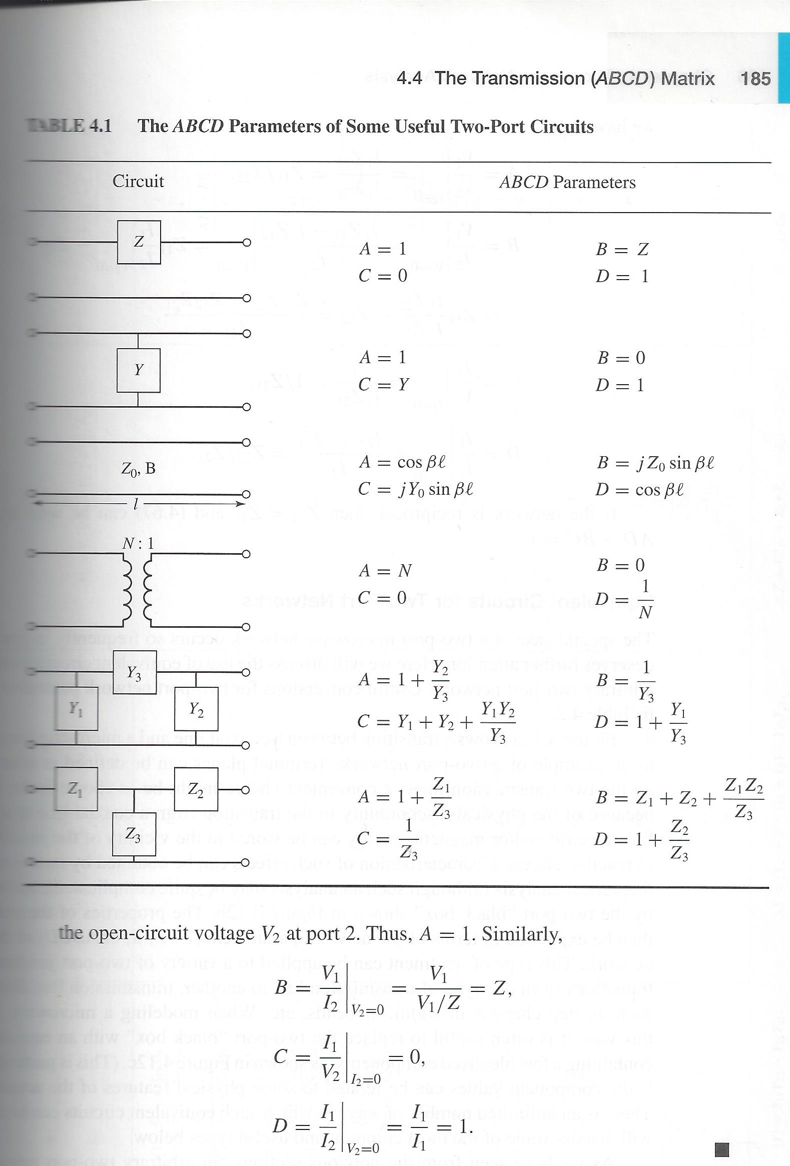

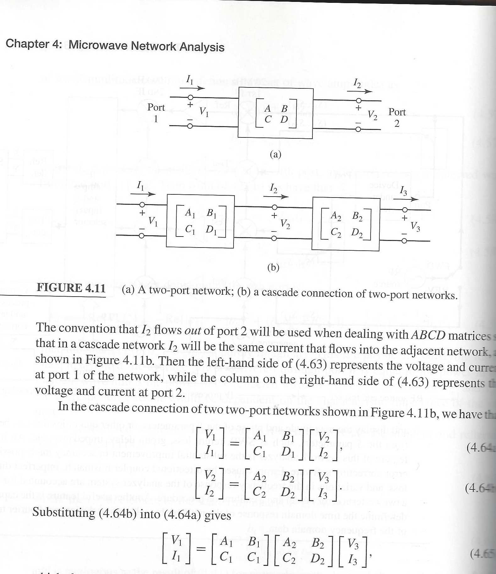

Ich vermute mal dass man bei dem deutschen Begriff der Kopplungsmatrix
den englischen Begriff der ABCD parameter meint.
Die ganze Theorie dazu findet man im "Pozar: Microwave Engineering"
auch aus dem Pozar:
-- der even mode hat ein elektrisches Feld welches spiegel-symmyetrisch
zur
Mittellinie von gekoppelten Leitungen ist
-- der odd mode ist unsymmetrisch zur Spiegel Linie
die Ursache ist ob die TEM-Felder gleichläufig oder gegenläufig sind
(also wo temporär + und - gilt), da man jedes Feld aus einer Kombination
von beiden Feldtypen zusammen setzen kann werden bei der Analyse beide
Typen verwendet und berechnet S.337 Pozar
Ich kann den Pozar als Lehrbuch nur empfehlen, didaktisch 1A
Eric
