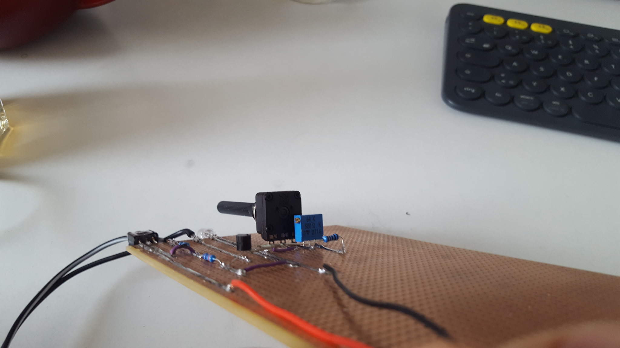

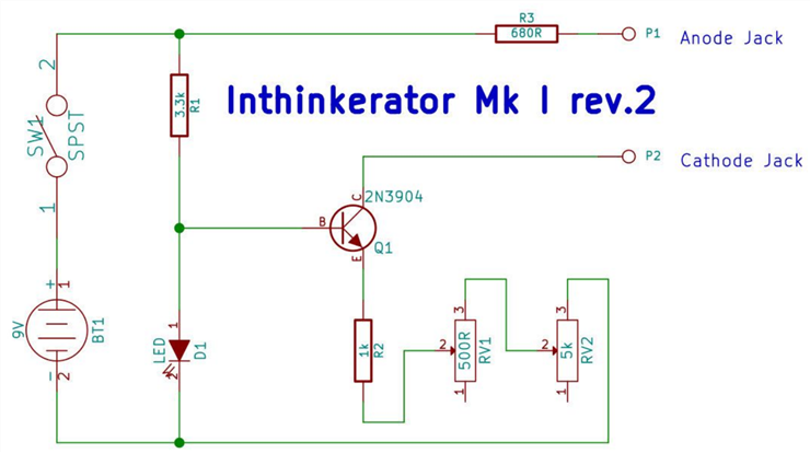

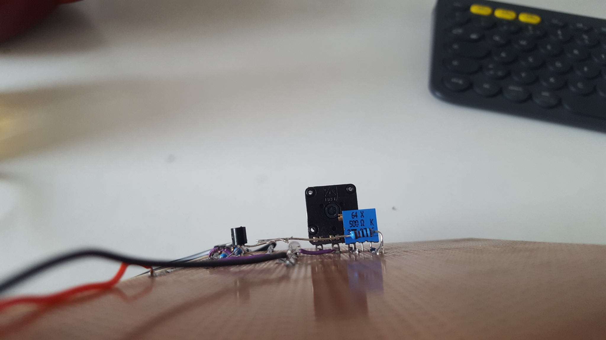

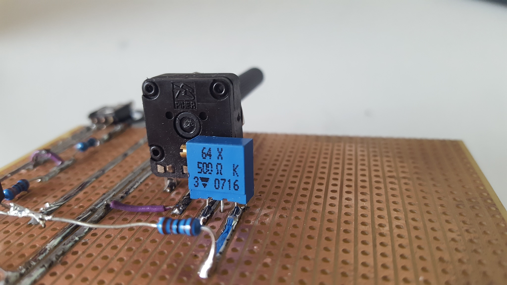

Hallo! Ich habe versucht die Schaltung von folgender Internetseite nach zu bauen. Leider sind meine theoretischen Grundlagen bezüglich der Elektrotechnik begrenzt. Beim Einschalten des Gerätes ist mir die LED (und eventuell ein anderes Bauteil?) durchgebrannt. Erkennt Ihr einen Fehler in meinem Aufbau? Die senkrecht verlaufenden Lötbahnen habe ich erst im Nachhinein zur besseren Übersicht auf die Platine gelötet. Einen Kurzschluss zwischen den Bauteilen schließe ich ziemlich sicher aus. Die Bauteile entsprechen den auf der Internetseite aufgeführten. http://www.makeuseof.com/tag/build-tdcs-brain-stimulator/ Es handelt sich dabei um eine Schaltung, welche mittels Gleichstrom Hirnareale stimulieren soll. Als wissenschaftlich tätiger Arzt bin ich mir der Risiken bewusst und wäre dankbar eine Diskussion diesbezüglich anderorts zu führen. Vielen Dank bereits vorab! „I to the H“

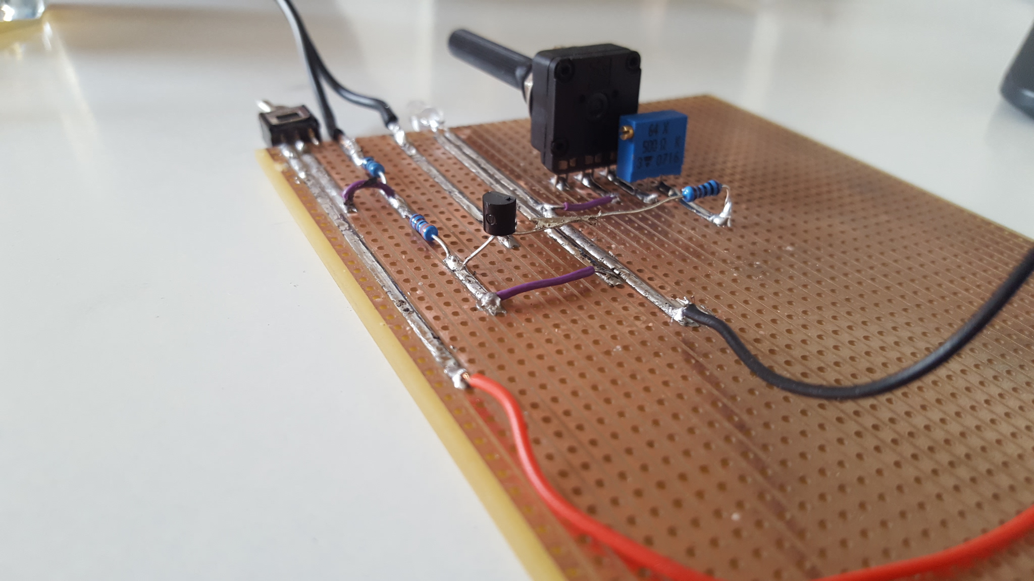

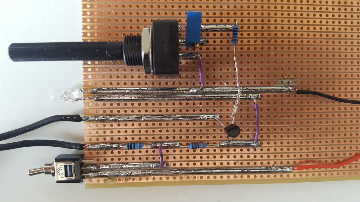

Die unteren beiden Widerstände im ersten Bild werden durch die Kupferleiterbahn kurzgeschlossen und sind somit überflüssig. Beim einschalten wird dann die LED ohne Vorwiderstand oder Strombegrenzung an die Versorgungsspannung gelegt.
Schaut irgendwie nicht so aus, als hättest du die Leiterbahnen unterbrochen, wo sie parallel zu einem Widerstand laufen. Damit ist jeder Widerstand zwecklos und die LED ist mit 9V recht unglücklich.
Ich kann unter den Widerständen keine Unterbrechung der Leiterbahn sehen, die wären in dem Fall also Null Ohm.

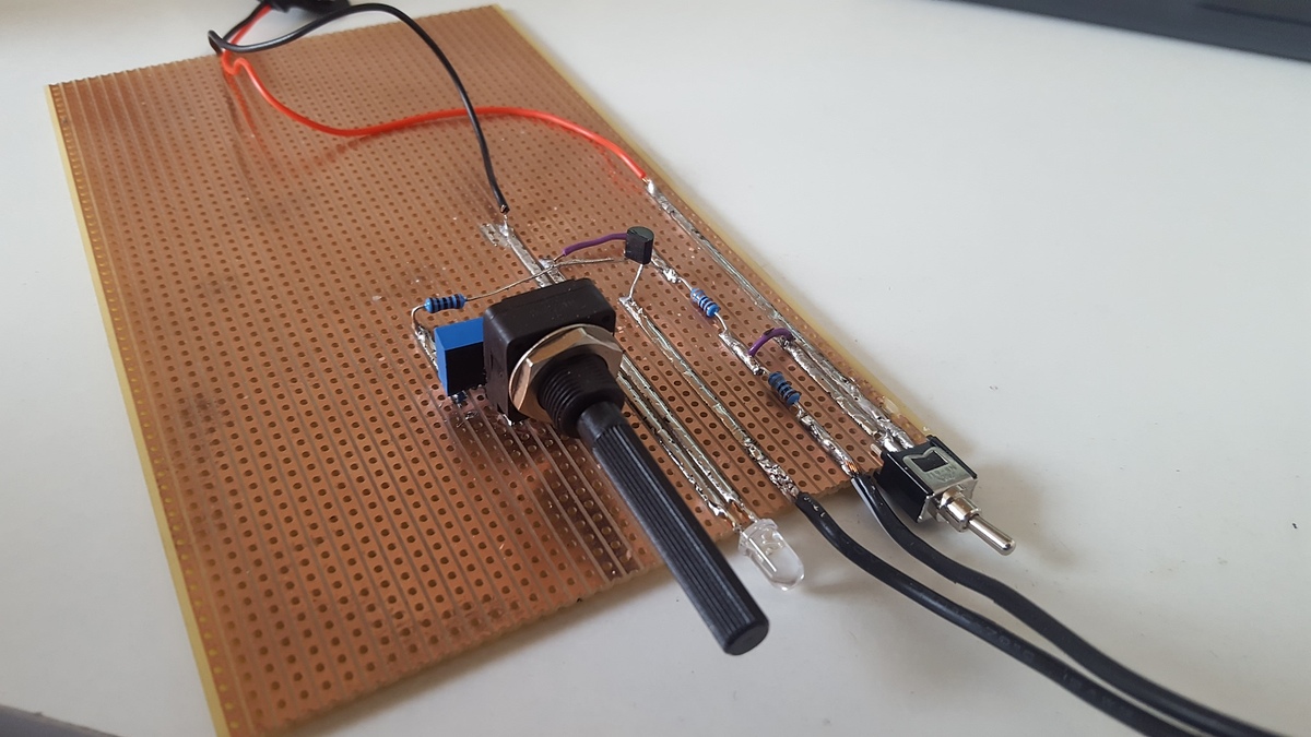

Wäre auch besser die Bauteile auf die Oberseite zu legen. Da gehören sie ja auch hin.

Christian L. schrieb: > Die unteren beiden Widerstände im ersten Bild werden durch die > Kupferleiterbahn kurzgeschlossen und sind somit überflüssig. Beim > einschalten wird dann die LED ohne Vorwiderstand oder Strombegrenzung an > die Versorgungsspannung gelegt. Haha, na klar :) Vielen Dank für diesen konstruktiven Hinweis ! Natürlich auch vielen Dank dennen die sich bemüht haben mir zu helfen. Könnt Ihr abschätzen welche Bauteile wahrscheinlich ausgetauscht werden müssen?
I_to_the_H schrieb: > Könnt Ihr abschätzen welche Bauteile wahrscheinlich ausgetauscht werden > müssen? Der Transistor wird der LED sicherlich ebenfalls in die ewigen Jagdgründe gefolgt sein, da sein Basisstrom nicht begrenzt wurde
Du solltest statt einer Streifenrasterplatine eine Lochrasterplatine verwenden. Die Widerstände wirst du wohl wiederverwenden können.

die lagen parallel zum Kupfer! Ich tät da n paar neue nehmen :)
B.T.W. Das 500 Ohm Spindelpoti hat bei der Beschaltung einen Festwert von 500 Ohm:) Der Mittelabgriff ist der variable Pin.

> Der Transistor wird der LED sicherlich ebenfalls in die ewigen > Jagdgründe gefolgt sein, da sein Basisstrom nicht begrenzt wurde Doch, vom Netzteil...
> http://www.makeuseof.com/tag/build-tdcs-brain-stimulator/ > > Es handelt sich dabei um eine Schaltung, welche mittels Gleichstrom > Hirnareale stimulieren soll. Als wissenschaftlich tätiger Arzt bin ich > mir der Risiken bewusst und wäre dankbar eine Diskussion diesbezüglich > anderorts zu führen. Lol, Braucht es dann noch einen Akkuschrauber um das Gehirn zu frittieren, also um mit den Elektroden auch ins Gehirn zu kommen? Oder ist das Hirn schon von Strömen beeindruckt, die 1cm Schädelknochen entfernt auf der Hautoberfläche herumkriechen? Das ist doch völlige verarsche? Normalerweise kauft man sowas doch für 500 Dollar bei Sharper Image, weil man damit so schlau wird die 500 Dollar dann jede Stunde zu verdienen, also sagt der Verkäufer jedenfalls. :-) Oder hat es einfach mit dem Darwin-Award zu tun - wer das baut und testet, weil er glaubt er wird schlauer davon, der kann auch weg?
Hallo, am besten Du erneuerst den Transistor und die LED. Das Trimmpoti solltest Du richtig anschließen, wie schon erwähnt. Zum Transistor brauchst Du die richtige Anschlußbelegung. Diese findest Du im Datenblatt. Suche nach Transistortyp datasheet dann das PDF auf englisch lesen und dort die Anschlußbelegung finden oder hier nochmals die Experten fragen. Basis Emitter Kollektor oder in englicher Schreibweise sind die Suchbegriffe. Dies ist als "important milestone" zu verstehen. Außerdem sollte für den zweiten Versuch die Schaltung wirklich richtig sein. Letztdendlich erzeugt das Ding entweder nur einen Gleichstrom von 2 mA wie der Beschreibung zu entnehmen ist oder das Rauschen, das die LED erzeugt, wird durch den Transistor übertragen, welches die Stimulation der angeschlossnen Gehirne bewirkt. MfG

stromtuner schrieb: >> Die Widerstände wirst du wohl wiederverwenden können. > die lagen parallel zum Kupfer! Dadurch wurden sie ja bestens vor Stromfluss geschützt. :-)
ralf schrieb: > Es sind außerdem Kollektor und Emitter vertauscht. Ein Transistor funktioniert dann trotzdem. Allerdings ist die Stromverstärkung dann ziemlich mies.
