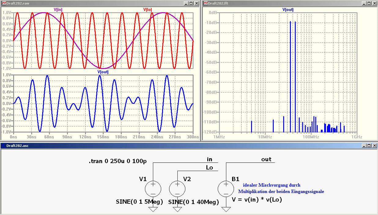

Hallo rotes Mopped Ein idealer Mischer bekommt zwei Eingangssignale geliefert. Als Ausgangssignal liefert er die Summe und die Differenz der beiden Frequenzen. Meist wird nur eines der beiden Mischprodukte benötigt, weshalb man dann das ungewünschte Signal wegfiltert.
Hier ist das mal simuliert. Eingangssignale: 5 MHz und 40 MHz. Ausgangssignal: Ein Gemisch aus 35 MHz und 45 MHz, im Spektrum sieht man diese beiden Linien. Im Idealfall verschwinden die beiden Eingangssignale völlig, leider gibt es jedoch keine idealen Mischer.

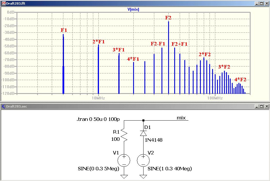

Possetitjel schrieb: > Es gibt kein Einzelbauteil, das zwei Spannungen multipliziert. Naja, in der Praxis macht das jedes Bauteil, welches eine nicht lineare Kennlinie hat. Mehr oder weniger effizient halt. Zwei antiparallel geschaltete Dioden sind als Mischer gar nicht so unüblich.

Hier nochmal das Beispiel eines Dioden-Mischers. Es entstehen viele Mischprodukte, die besser nicht da wären. Alles mischt sich mit allem. Ähnlich sieht es beim additiven Mischer mit einem BJT-Transistor aus, nur daß dieser das Signal anschließend noch verstärkt. Meist geht man einen Kompromiss ein zwischen Stromverbrauch und Großsignalverhalten. Wird entweder der Stromverbrauch erhöht oder das Nutzsignal verkleinert, reduzieren sich einige der unerwünschten Mischprodukte.
