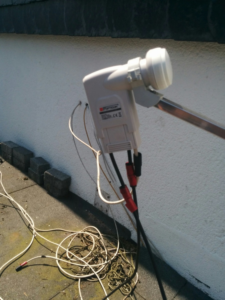

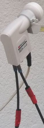

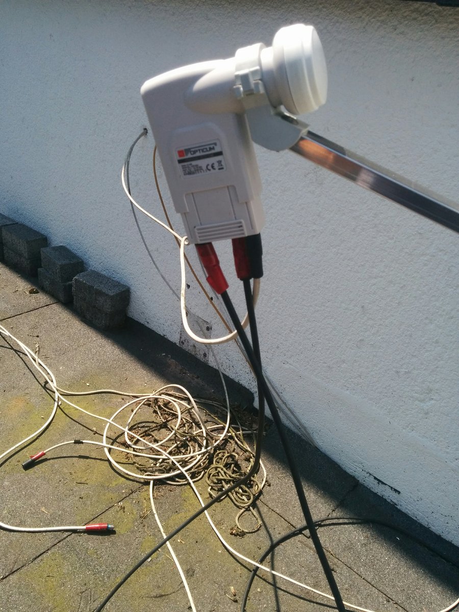

von Sebastian J. (munto)
Ich dreh die F Stecker eher über die Kabel, habe es falsch gesagt.
also Winkel ist 29,8 Grad. nach oben.
LNB ist ein Octo LNB mit eingebautem Multi-schalter.
Ich habe keine Wand Dosen,die jeweiligen Kabel gehen direkt vom LNB zum
jeweiligen Receiver
Das neue LNB habe ich bei der neuen Schussel mit gekauft, es war ein
Set, von Amazon. Hersteller Optoma

Wenn Du denkst, das Du mit den Steckern alles richtig hast, und wenn der
LNB nagelneu ist, dann bleiben noch das alte(?) (eventuell mal irgendwo
geknickte, gequetschte, mit Wasser vollgelaufene oder vielfach
getretene) Kabel, eine fehlerhaft ausgerichtete Schüssel, oder ein
defekt gewordener Empfänger.

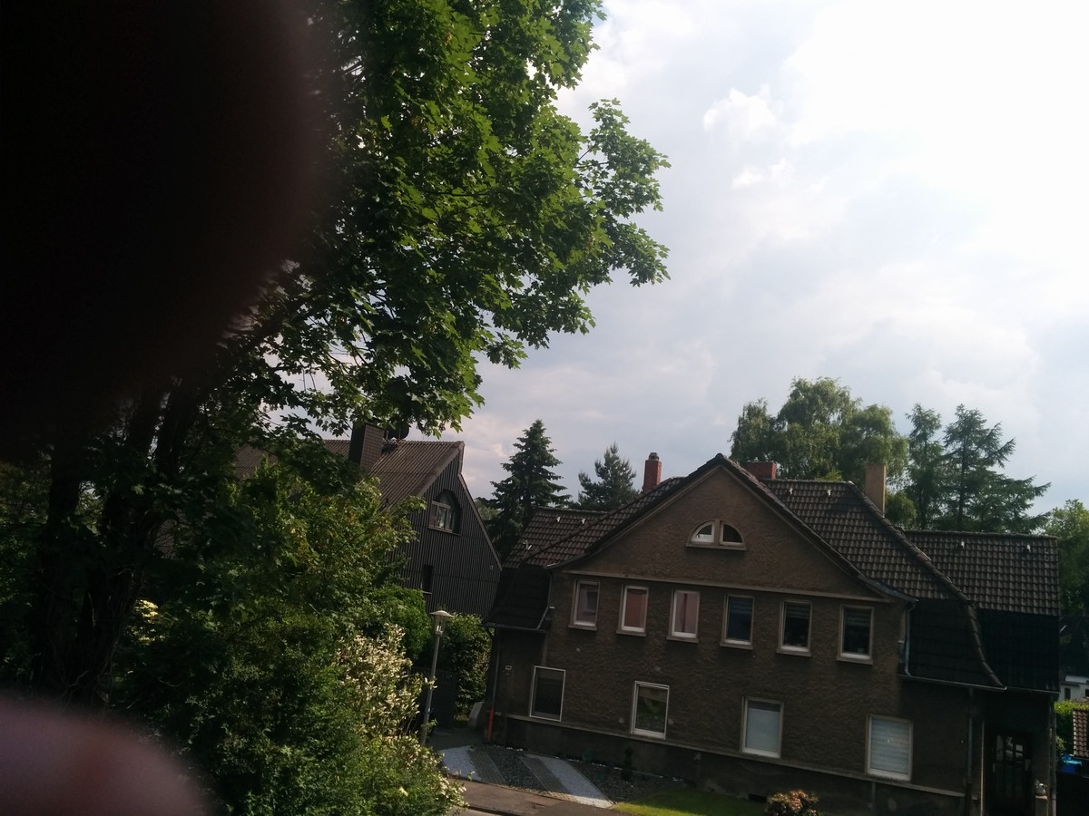

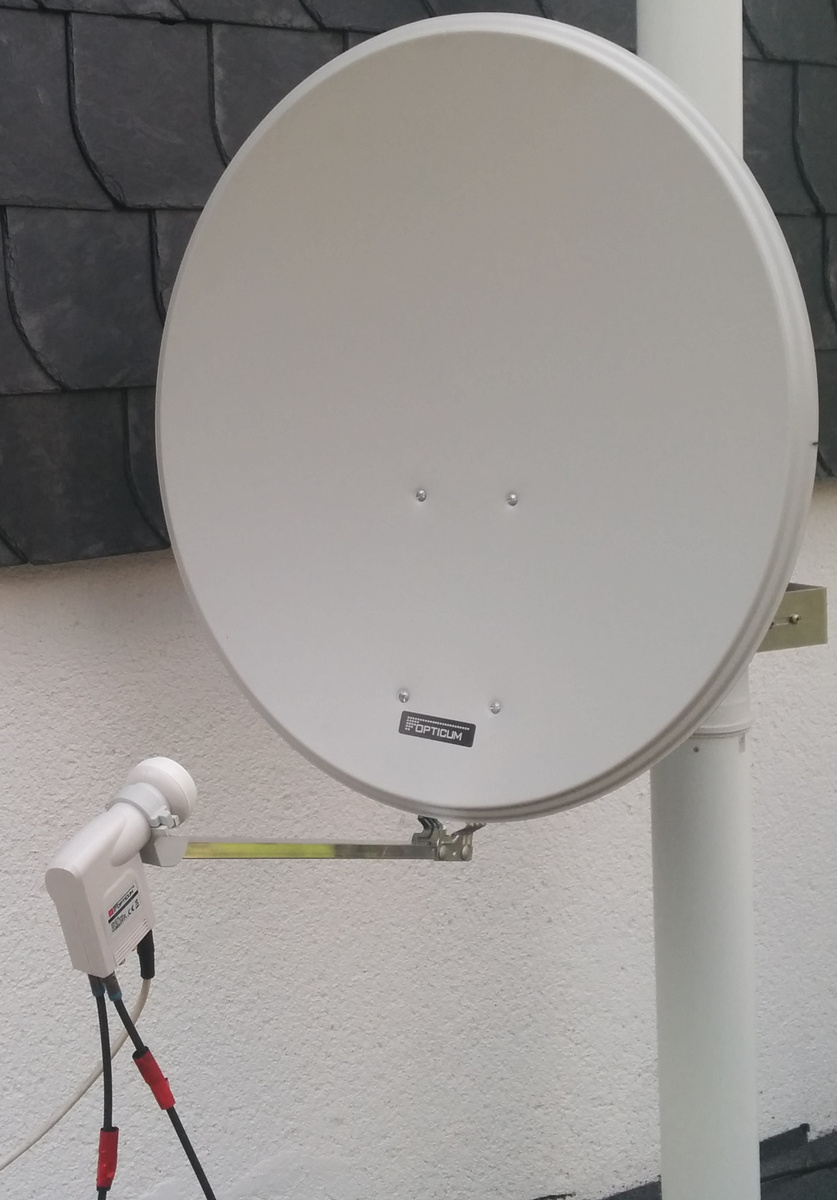

so
Habe die Sat schussel mal an eine andere Stelle aufgebaut. da wir
denken, das ein Baum, der weiter weg steht, der sehr hoch ist. so
gefühlte 100 meter weg.
Jetzt haben wir Signal bei einigen Sender, aber bei einigen anderen
Sender haben wir kein Signal.
Bei ARD HD Kommt ein Signal, Bei ZDF HD Nicht,
irgendwie komisch,
Der Sat finder sagte uns 88% an.

von Hubert M. (hm-electric)
Ich wohne im Süden am Bodensee. Bei uns ist der Winkel der Schüssel ca
36 Grad. Google bitte mal für deinen Standort und Winkel. Passen die 30
Grad für deinen Standort?

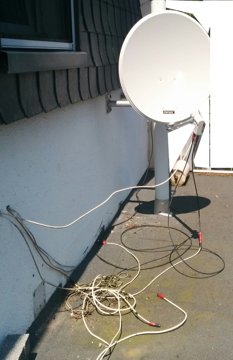

Bei Bild drei habe ich das Handy direkt auf der obigen kante der
schussel gelegt .dass heißt die strahlen treffen etwas unterer auf die
schussel.
von michael_ (Gast)
Bild 3.
Du hast aber mal gelernt, Eintrittswinkel gleich Austrittswinkel.
Also nicht wo dein Spiegel hinschaut, sondern der Austrittswinkel vom
LNB.
von oszi40 (Gast)
Sebastian J. schrieb:
> da wir denken, das ein Baum, der weiter weg steht,
Wenn Dein Baum-Foto in Richtung Astra aufgenommen sein sollte, dann wäre
mir ein Platz ein paar Meter nach rechts lieber. Übringens mit nassem
Taschentuch auf dem LNB kann man starke Sender dämpfen um die Schüssel
besser auf die schwachen ausrichten zu können. Nach dem Festziehen der
Schrauben nochmals prüfen ob das Signal noch ausreichend hoch ist. Oft
verstellt sich die Schüssel dabei. Also Kofferfernseher nahe der
Schüssel aufstellen und dann Bild kontrollieren während man VORSICHTIG
etwas mit dem Finger am LNB drückt.
oszi40
weiter nach rechts geht es nicht.
Meinst du wirklich das die äste im weg sein könnten? vom vorderen Baum.
den ich denke, das das Signal darunter weg geht, das die äste nicht im
weg sind.
michael_
klar deswegen sagte ich ja auch, das ich das Bild auf einer etwas höhere
stelle geschossen habe, der Eintrittswinkel befindet sich etwas weiter
unten, auf der schussel so ca 5 cm tiefer
von Dr Bunsenbrenner (Gast)
Mach doch noch mal ein Foto von der Empfangsrichtung, wo möglichst
Spiegel und der vordere Baum drauf zu sehen sind.  Meine aktuelle
Einschätzung, warte bis zum Herbst, dann ist das Laub runter, dann wird
es gehen.
oder ich säge die äste einfach ab

von Paul B. (paul_baumann)
Mir fehlt das Vertrauen in diese Konstruktion (Ausschnitt aus Bild des
TO).
MfG Paul
von Max K. (Gast)
warum? da ist wohl das isoband von den crimpstevkern gerutscht
Max K. schrieb:
> warum?
Weil es gewöhnlich von unten her hineinregnet...
Oder ist das bei Dir anders?
MfG Paul
von Max K. (Gast)
Habe meine Lehre bei einem RF gemacht und da wurden nur die Stecker ohne
Isolierband angebracht, weil es nach Erfahrung mit schlechter war.
Trocknet langsamer und gab früher Probleme damit, weil einfach alles
korrodiert ist.

wir mussten die Schussel etwas hoher anbringen? , da weiter weg. eine
hohe Tanne steht. wie auf dem dritten bild zu sehen.
haben einen anderen Sat Finder verwendet. er sagt und am ende 99%
hatten auch gutes Bild

und das schwarze ist kein Isolierband, das sind gummitüllen.
das rote ist Isolierband, das über den gummitüllen verklebt wurde.
von Max K. (Gast)
Also wir hatten dort keine Tüllen oder auch verschweißendes Band
verbaut. Bei manchen LNBs konnte man ein Plastikteil aus dem LNB ziehen,
so waren die Stecker etwas geschützt und trotzdem konnte sich keine
Feuchtigkeit festsetzten bzw schnell verdunsten
von Max K. (Gast)
das ist ja offnbar dein Hersteller.
https://www.wiltanet.de/images/produkte/i10/109329-109329-3.jpg
lässt sich bei deinem keinregenschutz herausziehen?
von Niemand (Gast)
Mit dem Isoband und Gummitüllen wird sich das eigentliche Problem nicht
lösen lassen!
Wie Paul schon andeutete, die wackeleige Konstruktion der Schüssel und
die mechanische durch Zugbelastung des LNB´s von den Kabeln her sollte
man vllt. mal überdenken?
Vor der ganzen Einsteller- und nun Sucherei sollte man mal die
grundsätz- liche Befestigung sowie den Standort der Schüssel überdenken!
Das Dingens ist doch nicht richtig fest mit der Wand verbunden, das
wackelt doch sicher bei jeder Windböe?
Es gibt da auch eine Onlineseite wo man seinen Standort und die
SAT-Position eingibt, und ähnlich wie bei google maps von oben die
Ausrichtung sehen und heranzoomen kann. Die Äste und damit der falsche
Standort werden wohl das Problem sein.

Das Problem ist, ich kann die Schussel nicht auf dem Dach des Hauses
befestigen. Daher haben wir das Garagen dach genommen.
und wenn ich die schussel weiter nach vorne mache, dann stehen einige
Häuser, wie auf dem Bild 3 zu sehen, nauf der Gegenseite im weg.
Daher kam uns jetz dieser Standort in frage,
Und haben die schussel jetz etwas höher gehängt, da ja genau die Tanne,
auf der Gegenseite auch im weg steht. damit das Signal über die Tanne
drüber hinweg geht.

von michael_ (Gast)
Die sehen mir zu niedrig aus.
Hast du das bedacht, mit dem Einfallswinkel gleich Ausfallswinkel?
Wo der Spiegel mit seiner Fläche hinzeigt, ist NICHT der Satellit.
Dann messe doch mal!
Ca. 31° brauchst du.
Also mit einem 30°-Schuldreieck oder bastele dir eines aus Pappe.
Oder rechne es aus. Die Enfernung und Höhe des Hindernisses kann man
messen oder abschätzen.
Beispiele gibt es im Netz genug dazu.

bei bild 1 habe ich die Kamera direkt auf das lnb gelegt, dann ein Foto
in der richtig gemacht.
von michael_ (Gast)
Meinst du damit, dass aus dieser Richtung der Satellit kommt?
Hier ist es etwa dargestellt:
http://dl1.netzwelt.de/forum/sat-forum/Winkel2.jpg
ja unefähr. denn sonst konnte ich kein besseres Foto schießen
so habe jetz am lnb gedreht, habe dann jetz auf den sender die höchste
Einstellung vorgenommen, die ich jetz bekommen kann die ist bei 59%
habe wohl der Satelit einige probleme? den den Sender das Erste sd bekme
ich ohne mühe rein. den Sneder das erste HD habe ich probleme
