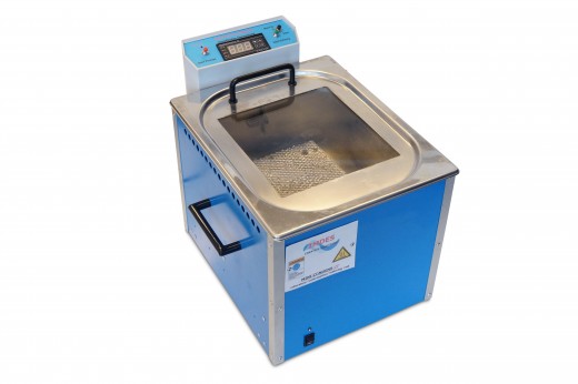

Hier ist eine ausführliche Beschreibung. Ab Seite 60 wirds etwas genauer bezügl. der Technik http://www.imdes.de/condens_dl/condens_dl_pdf/condensation_soldering-imdes_fh_dl_18-06-2015.pdf Und hier ein Temperaturregler bis 300° http://www.aliexpress.com/item/300-Degree-Oven-Baking-Box-Heating-Microcomputer-Electronic-Digital-Display-Intelligent-High-Precision-Temperature-Controller/32645285952.html?spm=2114.01010208.3.18.mio56G&ws_ab_test=searchweb201556_7,searchweb201602_5_10017_507_401,searchweb201603_2&btsid=3fbeec79-bfa1-44f8-9dda-3b6b27aa87e2 MfG Klaus
Vielen Dank für die Links, Klaus. Die IMDES Anlage kannte ich schon, aber die Beschreibung hab ich irgendwie nie gefunden. Klasse! Ich hatte ursprünglich überlegt, mir genau dieses Gerät zu kaufen, aber der mechanische Aufbau sagt mir nicht zu 100% zu, außerdem kam mir die gesamte Prozessdauer zu lang vor. Ansonsten bestimmt eine gute Maschine. Der Themostat ist ja einer mit Relais, ich wollte schon ganz gerne ein Festkörperrelais verwenden. Bezüglich der Wellenpaketsteuerung: es gibt ja SSR imt ZCR für Phasenabschnitt und Thriacs löschen sich bei Nulldurchgang selbst, wenn sie an sind. Macht dann ein Triac mit ZDC automaschtisch Wellenpaketsteuerung?

Sebastian B. schrieb: > wenn man 1kW Heizleistung hat und wenigstens 80% Wirkungsgrad. Und die restlichen 20% sind dann Verlustwärme ;) Eine Heizung hat immer 100% Wirkungsgrad. Auf dem Bild Seite 60 mit dem hohen durchsichtigen Gefäß sieht man einen Ring um das Gefäß, der für mich wie Kupfer aussieht. Ich denke der dient mit seiner großen Wärmekapazität als Kühler. Dieser Aufbau ist so extrem simpel, da lassen sich doch leicht ein paar Tests machen. Als Notkühlung wirft man einfach etwas "kaltes" mit hoher Wärmekapazität in das Galden, einen Kühlkörper z.B. Oder eine handvoll (sauberer) Kugellagerkugeln, die man später mit einem Magneten wieder herausangelt. Galden in kleinen Mengen bekommt man bei imdes auch. MfG Klaus
