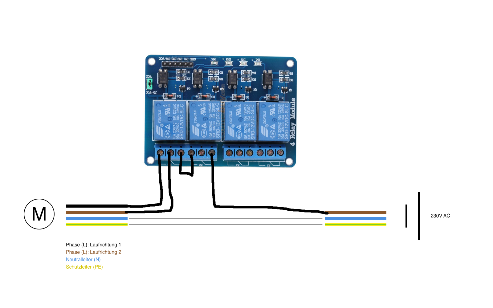

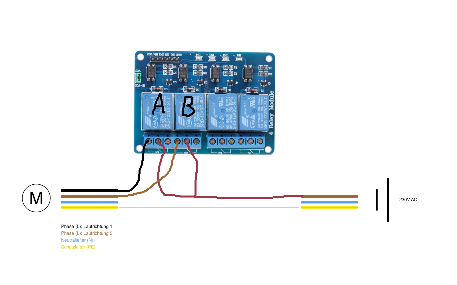

Hi Leute,
ich weiß, dass es dieses Thema schon ein paar mal gibt, jedoch will ich

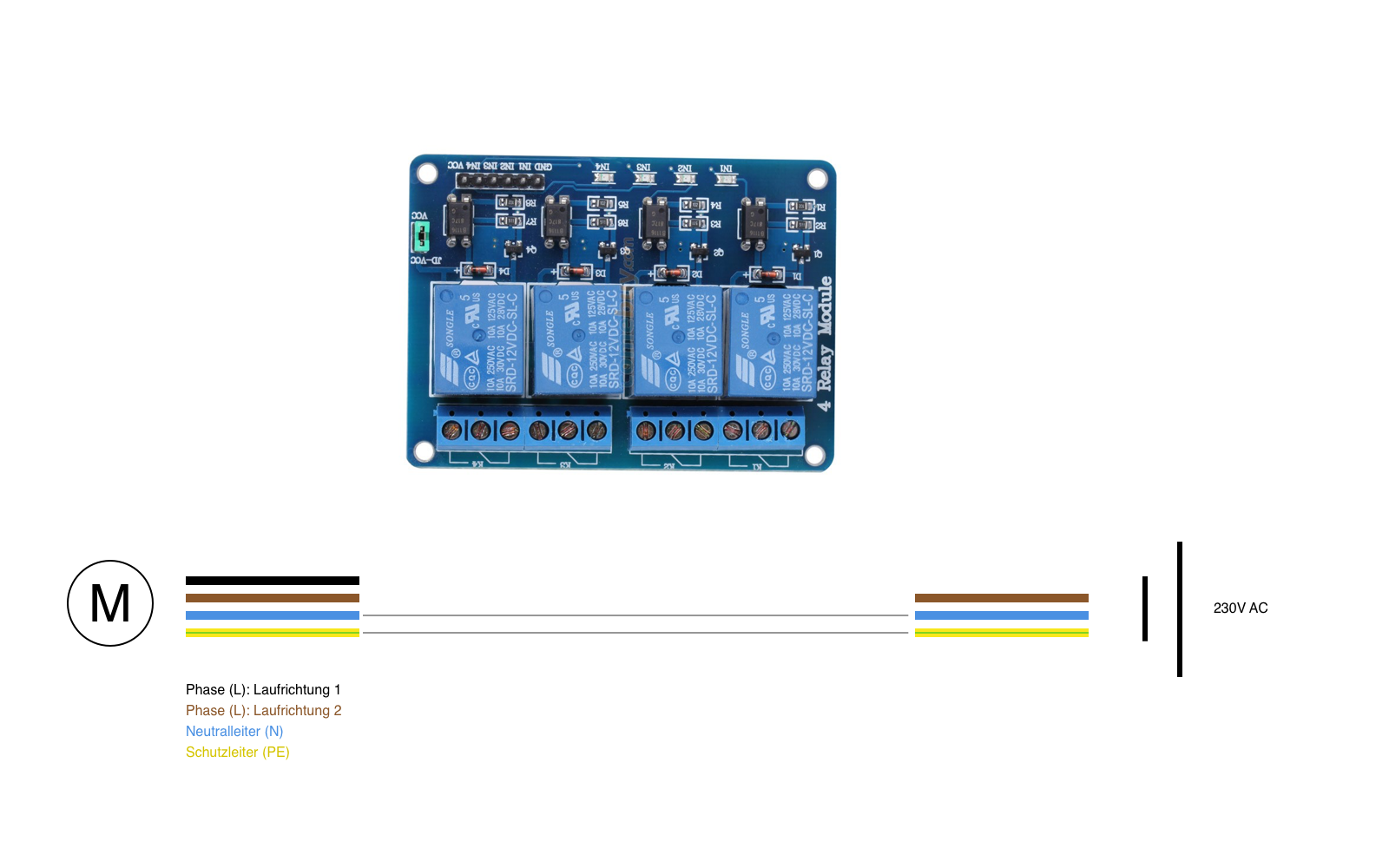

sicherheitshalber nochmal nachfragen. Ich möchte einen Rolladenmotor
mithilfe von einem Relais mit meinem Arduino steuern. Ich scheitere
gerade ein wenig an der konkreten Schaltung. Bin da auch ein bisschen
Vorsichtig wegen der hohen Spannung.
Mein Rolladenmotor hat ein vier-adriges Kabel (schwarz, braun, blau,
gelb/grün). Ich habe mich etwas schwer getan mit der Verschalung mit dem
klassischen drei-adrigen Stromkabel. Im Anhang ist eine Skizze von
meiner Schaltung. Vielleicht könnt ihr mir ja sagen, ob das so korrekt
wäre.
Mit dem rechten Relais könnte man den Motor an/aus machen. Und mit
linken Relais die Richtung steuern. Ich habe auch gelesen, dass das zu
schnelle Umschalten zwischen den Richtungen auch Probleme bereiten kann.
Könnt ihr dazu noch etwas sagen? Weil, auf dieser Schaltung dreht der
Motor ja standardmäßig beim Einschalten in eine der Laufrichtungen.
Beste Grüße
Vinzenz
#4602856
N sollte nicht über die Relais gehen,
P sollte bei einem Relais an oder ausgeschaltet werden, dann zum 2ten
Relais in die Mitte, so kann das 2te Relais entweder die eine Wicklung
bestromen oder die andere durch den Umschaltekontakt.
Ja direktes Umschalten der Richtung kann problematisch sein, aber dein
Arduino kann ja vorher Relais 1 abschlten den Strom unterbrechen dann
das 2te umschalten, dann 1 wieder einschalten, Pausen dazwischen nach
Bedarf.
Gast #4602868
Vinzenz schrieb:
> Vielleicht könnt ihr mir ja sagen, ob das so korrekt wäre.
Mit dem rechten Relais machst du in der gezeigten Schaltung IMHO eine
Kurzschluss zwischen L und N, sobald das Relais anzieht.
Das ist nicht korrekt. N hat an dem Relais nichts zu suchen.
Der (netzseitige) L-Leiter muss an die Mitte vom rechten Relais und
nicht an den linken Anschluss.

Gast #4602959
Vinzenz schrieb:
> Naja, genau deswegen fragt man ja nach, bevor man das direkt so umsetzt.
Zu einer fachgerechten Installation gehört aber noch deutlich mehr als
die richtige Verschaltung.
Wie sieht es z.B. mit den Isolationsabständen aus? Ist die Platine
gefräst, so dass die Isolationsstrecke zwischen mittlerem Relaiskontakt
und der Ansteuerseite die für 230V-Installation erforderlichen Werte
erreicht. Nur weil auf dem Relais etwas von 230VAC steht, muss das noch
nicht für die damit aufgebaute Platine gelten.

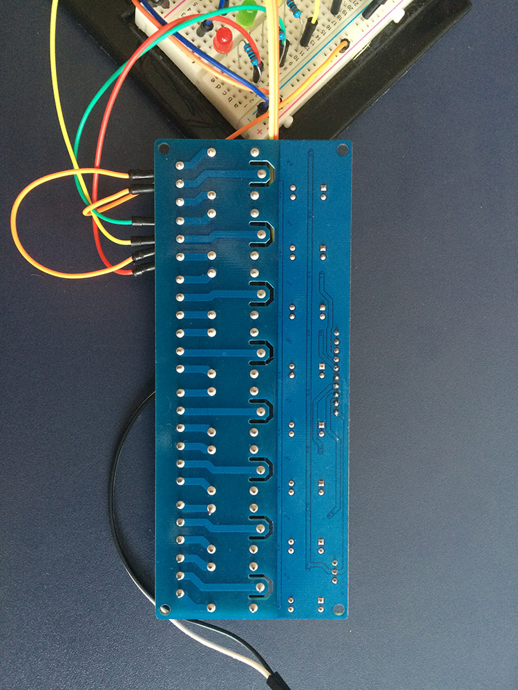

Hi, dazu kann ich dir nichts sagen. Habe keine Elektrotechnik Ausbildung
o.ä.. Das der ganze Kram höchste Vorsicht erfordert weiß ich und habe
ich verstanden. Das ganze findet in einem studentischen Kontext statt,
daher ist es gewissermaßen schon ein Trail and Error. Die komplette
Schaltung wird von mir vorerst mit simplen Buttons und LEDs ausprobiert
um die eigentliche Funktionalität zu prüfen, und rudimentäre
"Sicherheitsfeatures" wie beim umschalten der Laufrichtungen des Motors,
einzubauen. Danach wird wohl mit dem richtigen Motor getestet werden.
Und falls es interessiert; dieses Relais wird verwendet:
https://www.amazon.de/SainSmart-8-Kanäle-RelaisModul-Arduino-Module/dp/B005WR734M
Gast #4603007
Dann guck dir die Relaiskarte an und mach ggf. ein Photo von der
Unterseite, falls du nicht selbst erkennen kannst, ob da Fräsungen
vorhanden sind.
Um die bei manchen dieser Relaiskarten vorhandenen Isolationsfräsungen
zu sehen, müsste man die Platine von unten betrachten. Von oben sind
die nicht sichtbar, weil die sich unter den Relais befinden.
Gast #4603114
Dödel schrieb:
> ich würd das so andödeln
Dann kann es wenigstens nicht passieren, dass irgendwo Phase an einer
Anschlussklemme vom Motor liegt. Aus sicherheitstechnischen
Gesichtspunkten ist das sicher sehr lobenswert, aber der Motor wird sich
dann nie drehen - jedenfalls nicht auf grund von Stromfluss.
Vinzenz schrieb:
> Es sind Fräsungen vorhanden.
Das ist doch schon mal sehr lobenswert.

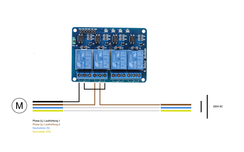

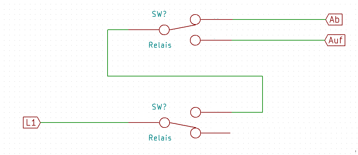

#4604958
Vinzenz schrieb:
> Hallo Jürgen, danke für den weiteren Vorschlag. So wäre der Motor aber
> gezwungen permanent zu laufen. Wenn ich das richtig sehe,
du siehst doch das deine Phase über ein Rel läuft, es liegt an dir das
Rel ein- oder aus-zuschalten und die richtigen Ruhe oder Arbeitskontakte
zu wählen, es ist ja alles vorhanden nur dein Bild gibt das nicht
richtig wieder!
#4605897
> gezwungen permanent zu laufen. Wenn ich das richtig sehe, gibt es keinen
> Zustand, den Stromfluss zum Motor zu unterbinden, richtig?
Nein das siehst du nicht richtig:
Ein Strompfad zum Motor wird nur freigegeben, wenn eines der Relais
"angezogen" hat. Wenn versehentlich beide Relais "anziehen" wird wegen
der Wechselschaltung trotzdem nur eine Drehrichtung freigegeben und
eine Motorbeschädigung verhindert.
Viele Grüße
Jürgen
Gast #4605931
Vinzenz schrieb:
> Wenn ich das richtig sehe, gibt es keinen Zustand, den Stromfluss
Wenn man statt diesem Photogefrickel das mal als Schaltplan aufmalen
würde, könnte man auf einen Blick sehen, warum das funktioniert und
dabei auch noch immun gegen Programmierfehler ist.

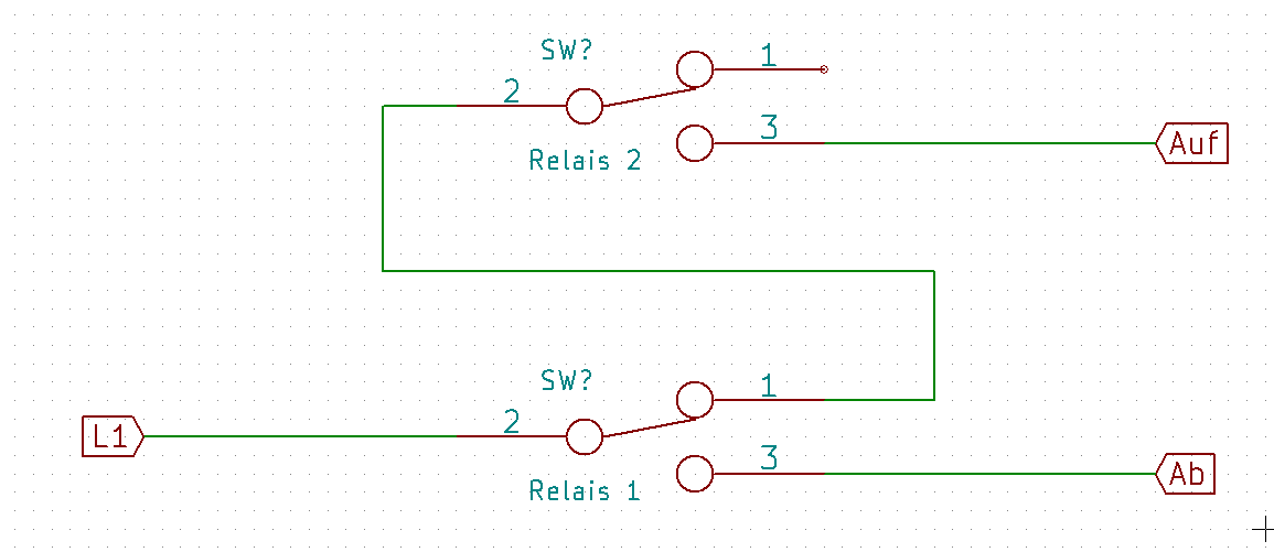

Gast #4635735
Hallo!
Vielleicht hilft es hier weiter, wenn ich die Relay-Steuerung-Schaltung
poste, die mir seit etwa 1 Jahr gute Dienstre macht :-)
Auf dem einen Bild ist die Prinzipschaltung zu sehen. Jeder motor
wird mit 2 Relais angesteuert, so daß die Kontakte gegenseitig
verriegelt sind. Die Verriegelung ist natürlich auch im Programm
vorhanden.
Auf dem 2. Bild ist die Steuerungsskizze zu sehen.
Ich verwende eine 8Kanal-Relaiskarte ala chinamann 10€ die 4
Jalusienen schalten. Jeder Motor braucht 2Relais; auf und ab.
Die Steuerung ist ein Nano Board, mit 2 Leitungen wird die PCF8574
angesteuert, und diese dann über Transistor-Negation die Relaiskarte.
Beim Bedarf würde ich auf Einzelheiten gerne eingehen......
Ich wollte die sichere-Kontaktverriegelung zeigen. Dürch anfänglich
Softwarefehler hätte ich die ganze Schaltung mehrmals kaputtgemacht,
hätte ich diese Verriegelung nicht gehabt.....

#4635792
Ich muss "Spannungsteiler" recht geben! Wenn du es vernünftig machen
willst, dann nur mit gegenseitiger Verriegelung!
Dabei ist ein Relai für auf und eines für ab! Man sollte auch die Relais
wieder abschalten, sobald die Endlage erreicht ist. Was auch von Vorteil
hat, dass die Spulen nicht immer belastet werden (Thema: Stromverbrauch,
Brandgefahr, Haltbarkeit,..).
Bin grad mitm Handy online, deshalb kann ichs grad schlecht zeichnen!
Bei deinem Bild mit der 4er Relaiplatine, die linken sechs Kontakte
(ganz links 1, dann 2,..., der rechte von den sechs ist dann 6).
1 - braun von der linken Leitung
2 - gebrückt mit 5
3 - gebrückt mit 6 und auf braun rechte Leitung
4 - schwarz von linker Leitung
5 - gebrückt mit 2
6 - gebrückt mit 3 und auf braun rechte Leitung
blau von links mit blau von rechts verbinden
grün-gelb von links mit grün-gelb von rechts verbinden
Wobei ich davon abraten muss als Laie mit 230V zu hantieren. Und wenn
doch, dann immer nur spannungsfrei daran arbeiten. Und darauf achten,
dass alles soweit berührungssicher (keine offenen Kupferstellen,..) ist!
Des weiteren müsste ein Fachmann nach fertiger Installation die
Sicherheit (Schutzleiterwiderstand, geeignete Geräte,..) prüfen!

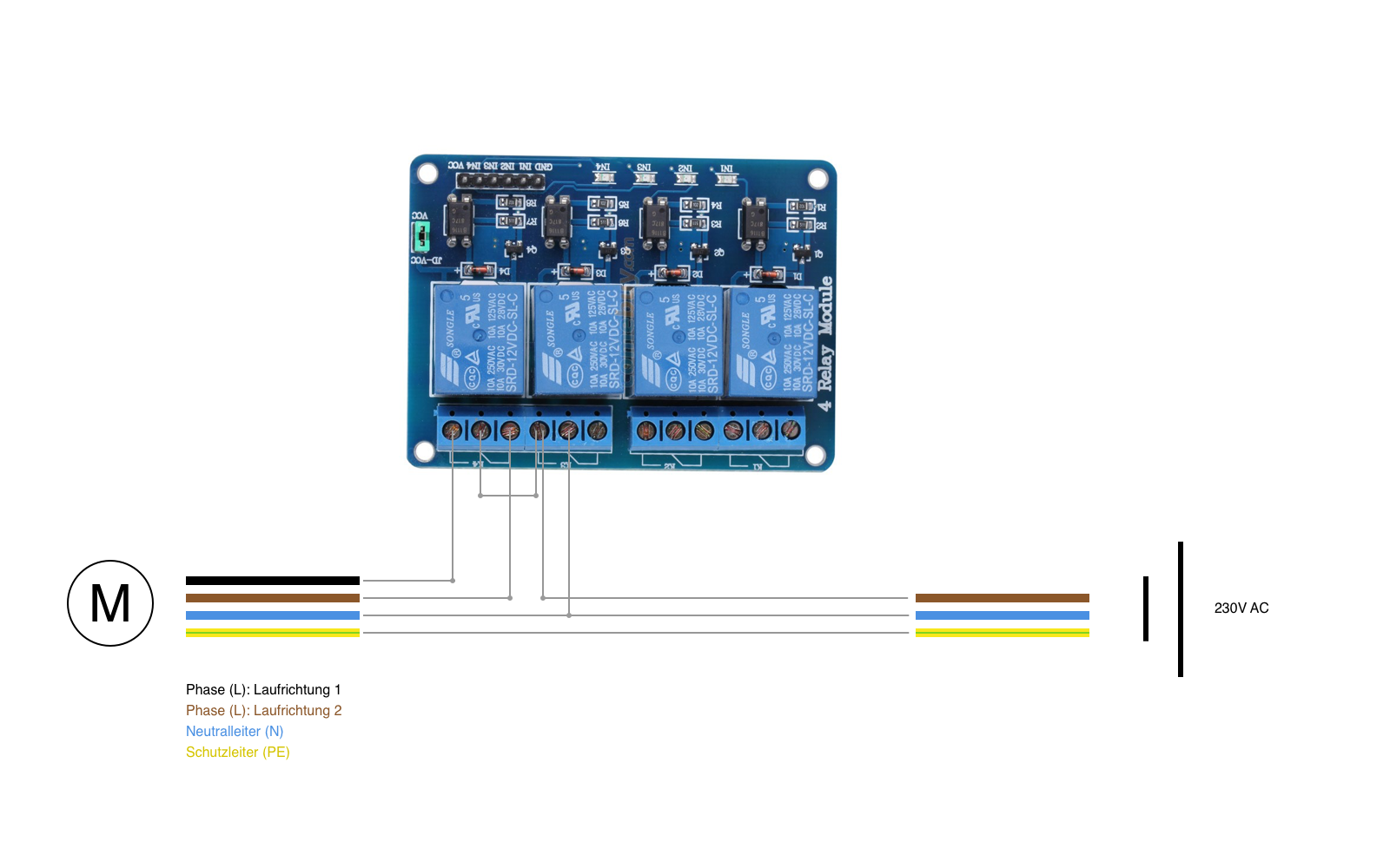

Persönliche Seite #4635800
Vinzenz schrieb:
> Sie bleiben also wohl "kleben".
Erstaunlich, wenn das so schnell geht, aber das könnte am Funken von der
Motor-Induktivität liegen:
https://de.wikipedia.org/wiki/Snubber
Vielleicht schützt Du die noch funktionierenden Relais besser damit.
Und wenn der Rolladen nur 4 Anschlüsse hat?
Siehe "Rolladen3.png"^^:
Dabei ist ein Relais für auf/ab und eins für ein/aus.
Das "aus" ist im stromlosen Zustand. Passt!

beschrieben brauchst du auch nur zwei Relais und der Motor ist auch
spannungslos, solange keines der Relais kleben bleibt! So ist zumindest
die gängige Methode um sowas zu realisieren!
Und wegen den vier Adern, in meinem Beispiel habe ich auch nicht mehr
Adern aufgelistet?!
Du kannst es natürlich trotzdem auf deine Weise machen! ;)

Ich benütze auch diese Relaisplatine. Seit etwa 10 Monaten ist sie im
Betrieb
und wird jeden Tag mehrmals gefahren, da ich auch eine
"Schattenerkennung",
also eine Automatik zum hochfahren bei Bewölkerung drinhabe.
Wie gesagt, nur wenns weiterhilft.....
Hier ist die Beschreibung und Schaltbeispiel für den Roloantrieb;
https://www.rollorieper.net/images/aussenjalousie/Anleitung_Elero_JA_soft.pdf
Ist vielleicht diese Schaltmethode der Schlüssel dafür daß die Relais
lange halten???
Ich persönlich würde die spannungslose-gGegenverriegelung
als sehr Praktikabel weiterempfählen. Mehr als nochmal eine Platine
zu verschrotten, kannst Du nicht falsch machen......
Die JA 20 DK Motoren (4Stück bei mir) werden mit 1A (265W-230V 50Hz)
Stromaufname angegeben. Habe leider noch nicht gemessen, wie
hoch der Strom beim Anlauf ist.
#4636438
Vinzenz schrieb:
> Gefetzt heißt in diesem
> Kontext, dass bereits nach geringer Benutzungsdauer, einige Relais nicht
> mehr schalten.
schaltest du die Spannung ab VOR dem Richtungswechsel?
wie groß sind die Pausen?
stoppt der Motor wirklich vor dem Richtungswechsel?
Snubber wären noch ein Versuch wert
Werden die Relais wirklich sauber geschaltet, Treiberleistung der
Ansteuerung kann ein Problem werden z.B. vom PI GPIO
sonst Relais rauswerfen bessere einbauen
Gast #4636518
Das Board hat einen Optokoppler samt Treibertransistor.
Aber mal zum Snubber, "müsste" den nicht der Rollohersteller
berücksichtigen? Weil er sonst ja defacto jeden Schalter zerschießt.
Oder sieht das eigentlich jeder 08/15 Schalter vor?
Gast #4636600
Bei den JA 20 DK Motoren ist folgendes zwingend vorgeschrieben;
> Bei Drehrichtungsänderung muss der Antrieb
  mindestens 0,5 Sek. spannungslos sein.<
  Die Zeit ist nötig, um den eingebauten Kondensator zu entladen.
  Welche technische Vorgaben gelten beim der Motoransteuerung vom TO ?
#4636622
> berücksichtigen?
ich glaub nicht das der Motorhersteller was muss!
ich hatte fast 30 Jahre Eltako für die Richtungsumkehr drin, die waren
auch manchmal "beleidigt" in voller Fahrt umgeschaltet zu werden,
äusserte sich aber in "prellen", sonst ist nix weiter passiert.
Nun sitzen Intertechno Funkschalter drin, mal sehen ob die oder ich noch
30 Jahre schaffen :)
