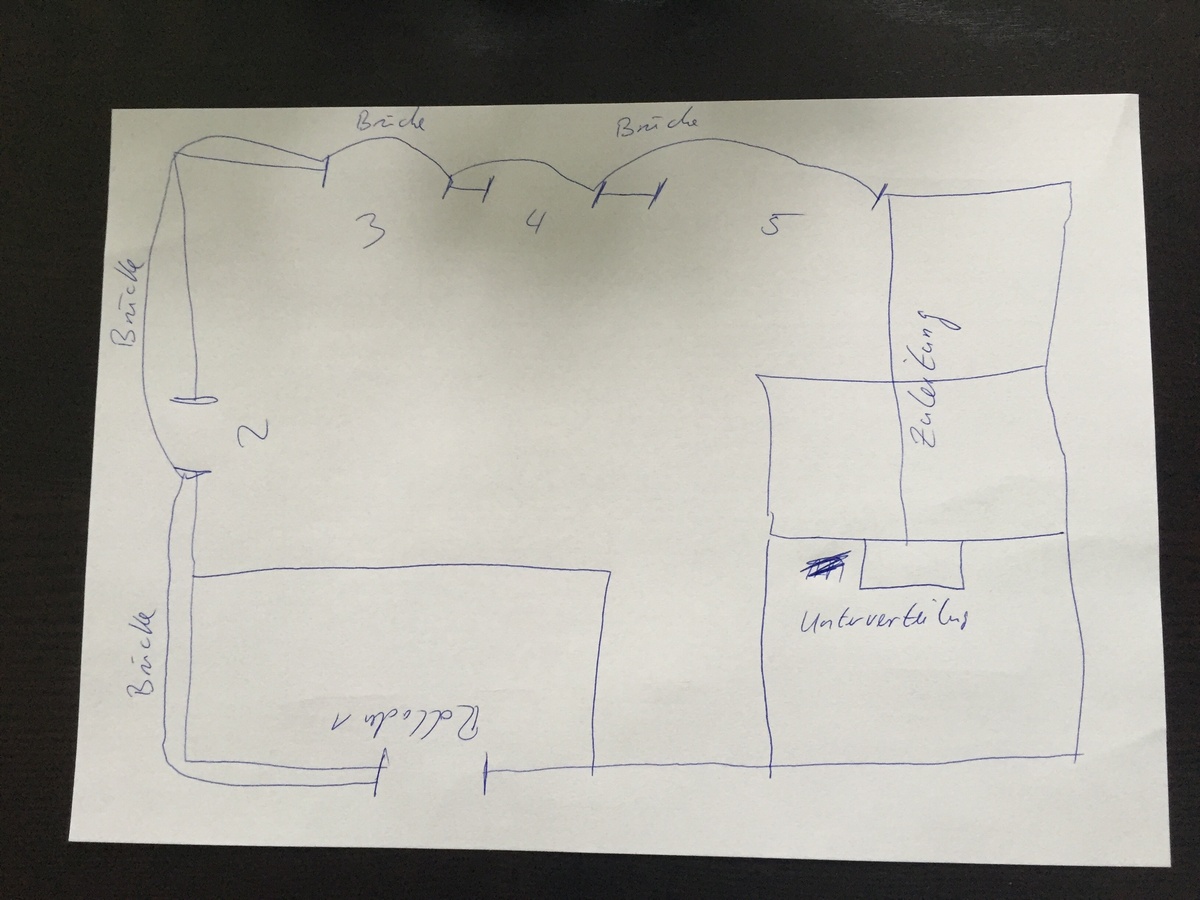

ich habe ein großes Problem. In unserem Neubau hat ein Elektriker 8
Rolladen mit Handkurbel elektrisch umgerüstet. Verbaute Rolladenmotoren
sind Funkmotoren von Jarolift.
Der Elektriker hat im EG 5 Rolladen mit einen 5 x 1,5 Kabel über Brücke
miteinander verbunden.
Im Dachgeschoss hat er das selbe mit 3 Rolladen gemacht.
Von dem letzen Rolladen ist er mit einem 3x1,5 Nym Kabel als Zuleitung
zur Unterverteilung gegangen.
In der Unterverteilung hat er eine 16 Ampere Sicherung verbaut.
Die Rolladen fuhren mehrmals hoch und runter ohne Probleme.
Nach Ca. 1 Stunde als,der Elektriker weg war flog die Sicherung raus.
Jetzt flieg die Sicherung immer sofort raus.
Der Elektriker konnte sich das nicht erklären und wollte nochmal
vorbeikommen. Er ist zu dem Termin nicht erschienen und reagiert auch
nicht mehr auf Anrufe.
Kann mir jemand sagen was er falsch gemacht hat und Wonder Fehler den
Problems liegen kann?
Ich weiß im Moment nicht weiter und will nicht die frisch verputzen
Wände wieder aufreißen.
Vielen Dank für die Hilfe.
Que

von Hubert M. (hm-electric)
Das sind das doch bestimmt Funk Rolläden, wo der Empfänger im
Rolladenmotor drin ist? Wozu er da ein 5x1,5 verlegt hat, ist mir ein
Rätsel..
Skizziere die Verdrahtung mal auf und zeig die mal...
Und es ist bestimmt der Sicherungsautomat und nicht der
Fi-Schutzschalter?
von Que (Gast)
Ja jeder Funkmotoren von Jarolift hat einen Funksender am Motor.
Hier eine Skizze von der Verkabelung.
von Que (Gast)
Beide fliegen raus. Der FI und die Sicherung von den Rolläden.

von Que (Gast)
Er hat in einer kabeldose die Brücken miteinander verbunden. Die ist
aber bereits verputzt worden. Mir bleibt denke ich nichts anderes
möglich die Wand wieder zu öffnen.

von Fred R. (fredylich)
Hallo Que,
na wenn der FI auch kommt hast du noch Glück(Fehlerstromabschaltung kann
Leben retten).
Ja wenn der Elektriker nur den Auftrag hatte die 230 Volt für die
Motoren zu verkabeln, könnte er alles richtig gemacht haben. Aber für so
eine Steuerung benötigt man schon einiges mehr. Aufbau parallel schalten
von Rolladenmotoren ist nicht so einfach wie nur für einen.
Ich kenne zwar die Funkmotoren von Jarolift nicht(baue nur Steuerungen
für Velux).
Als erstes musst du  versuchen alle Rolläden per Hand aus der Entlage zu
bringen. Halten dann die Sicherungen ist die interne Steuerung der
Motoren die Ursache(wenn nicht schon abgebrannt) müssten die
Endabschaltungen auf neutral gehen.
Wenn es so ist benötige ich noch einige Infos für Hilfe.
Mit freundlichen Grüßen
Fred
