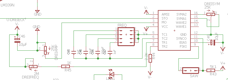

für die Uni soll ich ein Schaltplan überarbeiten. in diesem wird ein X
2206 der über Potis und Jumper einstellbar ist.
Ich möchte das gerne von einem Atmega16 aus steuern und am liebsten mit
I²C da die Steuerung der Platine über ein Bluetoothmodul realisiert
werden soll.
Da der Professor was gegen SMD löten hat sollte es auch in einem DIP
realisiert sein :(, ich habe kein Funktionsgernerator gefunden der das
kann.
Warum möchte ich einen Funktionsgernerator mit BUS Schnittstelle
benutzen?
Um den µC zu entlasten der hat ja schließlich noch andere Aufgaben als
nur die Dreieckspannung oder Sägezanhspannung + eine Sinusspannung zu
erzeugen.
Wofür das ganze?
Die Platine ist Teil eines Leistungselektroniklabors. Die Studenten
sollen via App verschiedene Ansteuerungsverfahren auswählen und diese
sollen dann auf der Platine nachgemessen werden können.
Falls einer eine Idee hat welchen Funktionsgernerator passen könnte
gerne her damit, zur Not könnte man auch ein SMD Sockel nehmen. Das sehe
ich als nicht so tragisch an.
Was ist mein Problem bei der suche?
Ich habe Bausteine gefunden die über SPI angesteuert werden können.
Jedoch können diese meist nur eine Dreieckspannung  und nicht noch eine
Sägezahnspannung.
Ich habe auch schon daran gedacht  die Poti- und Schaltersteuerung des
X2206 über SPI/I²C fähige Widerstands und Schalterbausteine zu regeln.
Diese sind jedoch auch meist auch nur als SMD realisiert.
Was haltet Ihr von dieser Idee?
Im Bild ist die Schaltung des zu überarbeiten Schaltplans gezeigt.

von Marc V. (Firma: Vescomp) (logarithmus)
 4066(DIP) für Frequenz, so etwas (DIP) für Potis:
 https://www.sparkfun.com/products/10613
von Falk B. (falk)
@ G. Matthias (knut89)
Hmm.
>werden soll.
Kann man machen.
Warum ? Modererer Mist, Schicki-Micki oder Sehschwäche?
>kann.
>benutzen?
>erzeugen.
Kommt drauf an. Ersten, von welchen Frequenz reden wir hier? Zweitens,
was hat der uC sonst zu tun? Nicht daß der sich am Ende langweilt ;-)
Es gibt einige sehr leistungsfähige Projekte zur Signalerzeugung.
Siehe DDS.
>Sägezahnspannung.
Hmmm.
Gute Idee.
Oh wie schrecklich!!!
Wenn es solche Abneigung geen SMD gibt, bau doch einfach Breakout Board.
Dort lötet man das SMD-Bauteil drauf und steckt es dann mit normalen
DIP-Stiftleisten wie ein THT Bauteil in die Zielschaltung.
Im Fehlerfall kann man es schnell wechseln.
>Es soll schon mit diesem Atmega realisiert werden. Aus kosten Gründen :(
Auch wegen der Recht Schreibung?
>und das Programm kann größtenteils vom alten übernommen werden. Habe ich
>auch schon bedacht einen neuen zu nehmen. Wollte der Prof aber nicht.
Dann wird das auch nichts. Was der Bauer nicht kennt, frißt er nicht.
Aber auch ein old school AVR kann im NF-Bereich ganz gute Signale
generieren.

Es gibt einen tollen DDS, den AD9833. Der kann schon verschiedene
Waveformen. Leider SMD.

Die Frequenz wird 20kHz nicht übersteigen. Mehr kann der Motortreiber
nicht.
Ein Funktionsgenerator ist meiner Meinung nach jedoch auch nicht so
Ausfallanfällig oder wie seht ihr das?
Der µC soll ja auch noch mit dem Bluetoothmodul kommunizieren und 4
Sinusreferenzen erzeugen.
Warscheinlich wird er nicht überlasstet sein.
Eine Möglichkeit wäre auch die Spannung über die Ausgabe von
Look-Up-Tabellen und Operationsverstärker zu erzeugen. Hatte nur
bedenken, dass der µC Probleme mit der Erzeugung bekommt. Wäre ja
ungefähr so wie U.F. das machen will.
Bekommt der Atmega das hin 5 Spannungen gleichzeitig über die
ADC-Ausgänge auszugeben?
Genug Ausgänge hat er ja.
Maximale Frequnz der Dreieck -bzw. Sägezahnspannung liegt bei 20kHz die
Sinusspannungen müssen deutlich langsamer sein.
Die Frequenz kann dann ja über die Sprungweite der Ausgabe der
Look-Up-Tabelle variert werden.

von m.n. (Gast)
Gib dem Kaiser, was des Kaisers ist. Oder hier dem Professor.
Frequenzbereiche und Wellenform kann man per Reedrelais' vorgeben.
Amplitude und Frequenz über PWM-erzeugte Spannungen einstellen. Mit
Timer1 und 4 kHz PWM-Frequenz erhält man eine Auflösung von 1:4000.
Somit kann die XR2206 Grundschaltung bestehenbleiben.

4 Sinussignale mit bis zu 20 kHz?
Nö, denn die ADCs sind EINGÄNGE ;-)
Aber nur Digitalausgänge, keine analogen.
Das wird schon eher sportlich und aufwändg mit einem AVR allein, da
braucht man mindestens noch einen schnellen DAC mit mehreren Kanälen.
Eben, so wie es jede DDS macht. Für einen Kanal kriegt das ein AVR hin,
mehrere eher nicht bzw. das ist was für Profis. Man kann natürlich auch
einfach einen AVR/Kanal vrbauen, die Kosten halten sich in Grenzen ;-)

von gerhard (Gast)
hallo,
den xr2206 ist abgekündigt und den bekommst du weder bei digikey noch
bei mouser.
wie schon geschrieben wäre der AD9833 eine alternative. den kannst du
auf einen MSOP=>DIP Adapter löten und dann ist er auch DIP. beide teile
bei digikey erhätlich und kosten in summe ~€10.
nachteil: der ad9833 kann keinen sägezahn erzeugen.
gruss
gerhard

Es gibt eine deutlich einfachere Lösung: 8051 mit 4x 12-Bit DAC für 1.50
EUR
Eine Funktionsgenerator-Demo mit Sourcecode ist vorhanden
Bootloader ab Werk d.h. flashen mit USB-seriell-Kabel für 5 EUR
Ist QFP-32 also entsprechender DIP-Adapter erforderlich
http://www.mouser.de/ProductDetail/Silicon-Labs/EFM8LB12F32E-B-QFP32/?qs=sGAEpiMZZMuI1aKsGLfKZFxa23eJrZNncMnGAB4sf28%3d
Das Eval-Board für 27 EUR hätte auch ein gutes Display und eine
Oszilloskop-Demo dabei:
http://www.mouser.de/ProductDetail/Silicon-Labs/SLSTK2030A/?qs=sGAEpiMZZMsnnjF5aXV%2fXp4paRTmurUin3jKKQUTEZM%3d
