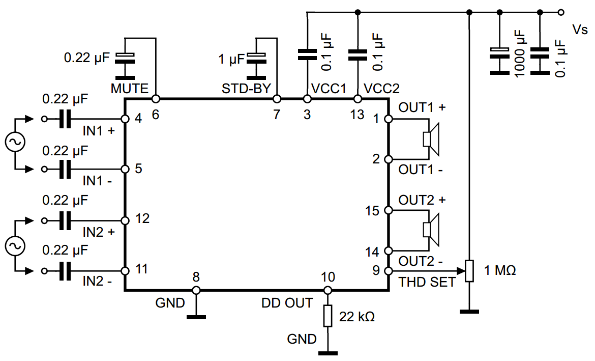

Bauteile sollten alle so passen, aber die Diode find ich etwas unnötig. Am besten hälst du dich an das Bild 3 aus dem Datenblatt des TDA7376B auf Seite 7. http://www.st.com/content/ccc/resource/technical/document/datasheet/45/b7/f0/65/c3/86/46/8a/CD00000161.pdf/files/CD00000161.pdf/jcr:content/translations/en.CD00000161.pdf Bei DDout (Pin 10 des Verstärkers) kannst du den Widerstand dann einfach mit GND verbinden anstelle von Vs. Brauchst du überhaupt Mute und Standby?
Danke für die hilfreiche Antwort. Ich denke Mute und Standby sind nicht notwendig, so wie ich es verstehe sind dafür die 5V Spannung nötig? Was hat es mit THD SET auf sich, so wie ich es verstehe hat das mit der clipping detection zu tun? Soll ich da einfach ein 1MOhm Poti einbauen, und wie stelle ich den dann ein? Ich habe nicht ganz verstanden wie das funktioniert. Conrad lässt das wohl auch weg?
Wenn du Mute und Standby nicht brauchst, kannst du an diesen Pins des Verstärkers einfach die entsprechenden Kondensatoren anbringen und diese dann mit GND verbinden, ohne irgend einen Widerstand dran. Ehrlich gesagt, die 5V sehe ich nirgends auf Verstärker von Conrad, spielt aber auch keine Rolle, brauchst du eh nicht. THD und DD haben mit Verzerrung etwas zu tun, weiss aber selber nicht genau, was es damit zu tun hat. Am besten lötest du einfach dein Poti mit 1MOhm wie auf dem Bild gezeigt ein. Wie du ihn genau einstellen musst, musst du dann ausprobieren, am besten dann gleichzeitig mit der Lautstärke auch etwas spielen. Ich denke du wirst dann hören, wo der richtige Punkt ist ;)

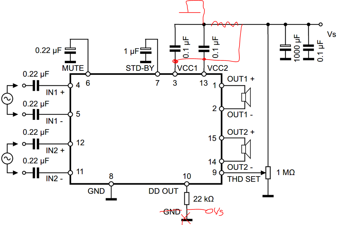

Okay, die Änderungen sind jetzt ja etwas umfangreicher geworden. Ich habe mal den Figure 3 Schaltplan so modifiziert wie ich deine Ausführungen verstanden habe.

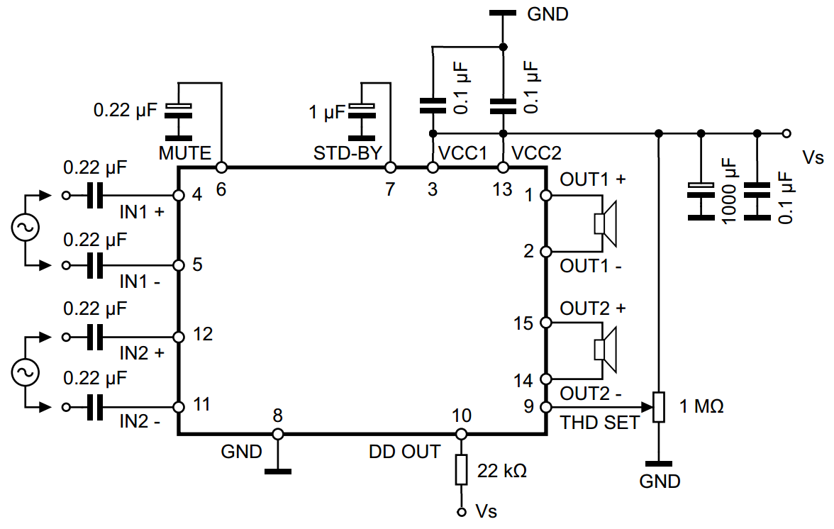

Oh hab ich das mit den Kerkos wohl etwas schlecht ausgedrückt sorry ^^ Vcc1 und Vcc2 muss mit Vs verbunden sein, das ist ja die Versorgungsspannung. Aber die Kerkos sollten so nahe wie möglich an den Pin's 3 und 13 sein und mit GND verbunden sein. Ich sehe auch gerade, dass ich dir einen Quatsch mit DDout gesagt habe, diesen natürlich mit Vs verbinden, und nicht wie ich gesagt habe mit GND (steht ja auch im Datenblatt ich Depp ^^) Im Anhang das Bild... Zeichne es nochmals für dich um, dann schau ich es mir nochmals an ;)

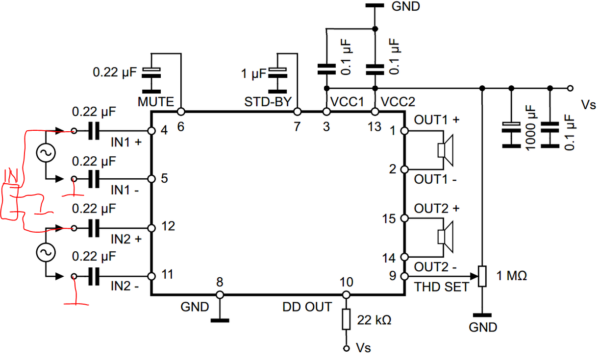

Ich ahnte es schon, deswegen habe ich es aufgemalt. Du schriebst noch von AUX .. mein Eingangssignal kommt über 3 polige 3.5mm Stereoklinke. Also würde ich IN1- (pin 5) und IN2- (pin 11) zusammenfassen und die Masse darauf legen, und die zwei Signale dann auf IN1+ (pin 4) und IN2+ (pin 12) legen?

Der Schaltplan passt so :) Ja genau, die beiden IN- über die Kerkos mit GND verbinden, wie bei Figure 4 gezeigt. Diene Masse des Eingangssignal ebenfalls auf GND legen und L / R dann mit den entsprechenden Kerkos verbinden bei IN+. (Siehe Anhang) Das sich Folienkondensatoren besser eignen, wusste ich gar nicht (Danke Urmelchen), du kannst aber bei den Kerkos bleiben EBDAVC. @MaVin: Das stimmt, was die manchmal verkaufen ist teilweise schon fahrlässig. Ich empfehle ebenfalls etwas mehr Geld in die Hand zu nehmen für den Kühlkörper. Der hier ist knapp an den genannten 2K/W von MaVin: https://www.conrad.de/de/kuehlkoerper-23-kw-l-x-b-x-h-50-x-88-x-35-mm-fischer-elektronik-sk-08-50-sa-cb-188794.html Ich hab aber nur flüchtig geschaut, vlt findest du einen noch besseren.
