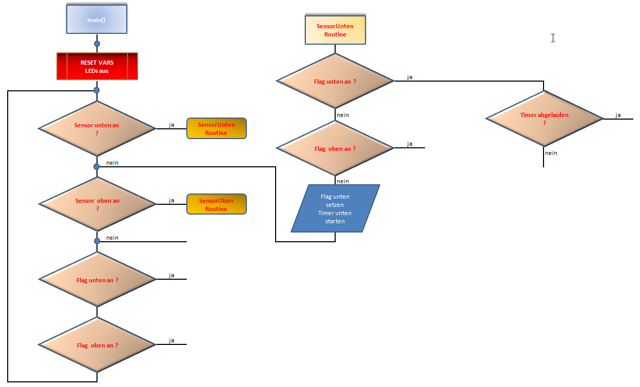

Guten Tag Situation: Treppenbeleuchtung in der richtigen Reihenfolgen ausschalten. Ich habe selbst (zum ersten mal) eine Platine erstellt und ein Programm geschrieben. Nun ist meine Frage...wie bekomme ich es hin, dass die LED'S der einzelnen Stufen in folgender Reihenfolge abgeschalten? -Wenn zuletzt von oben nach unten gegangen wurde, gibt Bewegungsmelder 1(unten) am längsten ein High-Signal raus und beim abschalten des Bewegungsmelder 1 sollen die LED'S von oben nach unten abschalten. Und von unten nach oben genau anders herum. Wie kann ich also eine "Abschaltreihenfolge" von Inputs abfragen? Programmiert wird mit LUNA AVR Mikrocontroller = Atmega8 Bisher ist das meine Version, ich hätte es aber gerne wie oben beschrieben. Ist nur ein Teilausschnitt (abschalten)... "" elseif S1=0 and S2=0 then LED6=0 and LED7=0 Waitms 100 LED5=0 and LED8=0 Waitms 100 LED4=0 and LED9=0 Waitms 100 LED3=0 and LED10=0 Waitms 100 LED2=0 and LED11=0 Waitms 100 LED1=0 and LED12=0 "" Weitere Informationen LED12 ganz oben LED1 ganz unten S1 Bewegungsmelder unten S2 Bewegungsmelder oben Bitte bringt mich nicht gleich um ;-), wenn es total einfach ist. Ich habe mich auch mit der Suchfunktion beschäftigt, aber wahrscheinlich nicht den richtigen Begriff gewählt. Vielen Dank schon einmal im Vorraus
David schrieb: > -Wenn zuletzt von oben nach unten gegangen wurde, gibt Bewegungsmelder > 1(unten) am längsten ein High-Signal raus und beim abschalten des > Bewegungsmelder 1 sollen die LED'S von oben nach unten abschalten. > > Und von unten nach oben genau anders herum. > > Wie kann ich also eine "Abschaltreihenfolge" von Inputs abfragen? Im Ernst ? An welchen PINs sind die Bewegungsmelder ? Wie werden die LEDs ein bzw. ausgeschaltet (PORT, PIN) ? Wenn die PINs richtig angeschlossen sind, kann es einfacher sein.
Hast du bedacht, dass manchmal auch mehrere Personen das Treppenhaus gleichzeitig nutzen und dabei eventuell sogar nicht den selben Weg haben?
David schrieb: > Ich > habe mich auch mit der Suchfunktion beschäftigt, aber wahrscheinlich > nicht den richtigen Begriff gewählt. Man sucht nicht Programmlösungen, sondern man schreibt sie. Dazu ist es notwendig, erstmal einen Programmablaufplan zu erstellen. Für Deinen speziellen Fall könnte man auch ein Zeitdiagramm nehmen, wo die Eingänge und Ausgänge untereinander dargestellt werden. In jedem Fall mußt Du erstmal eindeutig jeden möglichen Zustand beschreiben. Es reicht nicht, wenn Du nur das Abschalten beschreibst und niemand weiß, wann sie eingeschaltet werden. Ganz schlecht ist eine Funktionsbeschreibung als herausgerissene Codebruchstückchen, denn die muß dann erstmal ein Betrachter in ihre Funktion wieder rückübersetzen und dann ihren Aufrufstelle vermuten (hellsehen).

Was ja noch wichtig ist: Wann und wie lange wird eine Person vom Sensor erfasst ? Und folgende Situationen hast du (wahrscheinlich) nicht bedacht: a) Jemand steigt von unten nach oben, die Beleuchtung wird von unten nach oben eingeschaltet. Wenn sich diese Person in der Mitte befindet, werden wahrscheinlich beide Sensoren auf Null sein, Beleuchtung geht aus. Dann gelangt die Person oben an, der obere Sensor schaltet die Beleuchtung erneut an, diesmal von oben nach unten. b) Jemand will die Treppe runtersteigen, die Beleuchtung geht diesmal von oben nach unten ein. Wenn sich diese Person in der Mitte befindet, werden wahrscheinlich beide Sensoren auf Null sein, Beleuchtung geht aus. Eine andere Person will die Treppe raufsteigen, die Beleuchtung geht diesmal von unten nach oben ein. Die erste Person ist unten angelangt, die Beleuchtung geht aus. Die zweite Person ist oben angelangt, die Beleuchtung geht von oben nach unten an. Usw. usw...

Nun, mal unabhängig davon, ob so eine Steuerung sinnvoll sein mag: Zunächst mal wäre der erste Schritt, sogenannte Anwendungsfälle hin zu schreiben - und das in einer formalisierten Form. Die konkrete Form ist zwar nicht entscheidend, aber aus der Beschreibung müssen alle möglichen Kombinationen von Sensorzuständen und den Zuständen der Lichter hervorgehen, sowie die zeitlichen Beziehungen. Diese Kombinationen leiten sich aus der konkreten Anordnung der Sensoren und Lichter sowie den möglichen Fällen von Betreten und Verlassen des Treppenhauses durch Menschen ab. Es tritt aber hierbei ein Erfahrungs- und Kenntnisproblem auf, dass Du eigentlich zu allererst lösen müsstest. Und das Du das Problem hast, lässt sich aus der Art Deiner Fragestellung herleiten. In der Regel wird ein Anfänger erst einmal einfache Anweisungen anzuwenden lernen. Dann, im zweiten Schritt, wird er einfache Bedingungen kennenlernen und deren Anwendung bei einfach Problemen. Etwa die Bestimmung des Absolutwertes einer Zahl. Es mag sein, dass Du solche Aufgaben schon lösen kannst. Danach werden die Bedingungsgefüge, wenn ich das hier einmal so nenne, komplexer und man wendet etwa nicht nur if-else an, sondern auch switch-cases. Also etwa Fälle, in denen ein Wert, mehrere alternativ auftretende Bedingungen erfüllen kann und jeweils unterschiedlich darauf reagiert werden muss. Auch das hast Du vielleicht schon angewendet. Im nächsten Schritt, gibt es dann Bedingungsgefüge, bei denen mehrere Werte auf Bedingungen geprüft werden müssen und deren mögliche Kombinationen unterschiedliche Reaktionen ergeben. Da gibt es zwei Unterbereiche: 1. Das Verhalten hängt nicht von vorherigen Zuständen ab und 2. Das Verhalten hängt doch von vorherigen Zuständen ab. (Darin gibt es nochmal zwei wesentliche Gruppen, aber das lassen wir hier mal weg). Deine Treppenhausmimik nun, betrifft den zweiten Fall. Das Paradigma dafür ist der Zustandsautomat (engl. Statemachine) und das formale Mittel zur Darstellung sind Zustandstabellen bzw. Zustandsgraphen. Dazu kannst Du hier im Forum z.B. den Artikel https://www.mikrocontroller.net/articles/Statemachine#Darstellung_von_Zustandsautomaten lesen. Weitere Darstellungen gibt es im Internet. Ein Zustandsautomat, der von mehreren Eingangswerten abhängt und eine Reihe von Zuständen hat ist nun aber mental auf Anhieb nicht wirklich vollständig zu beherrschen. Normalerweise näher man sich dem in dem man zunächst recht einfache Automaten beschreibt und implementiert und dann zu komplexeren fortschreitet. Ein Treppenhausdingsbums ist nun nicht eigentlich wahnsinnig kompliziert aber doch schon etwas fortgeschrittener. Es wäre gut, wenn Du Dich anhand des Artikels und weiterer Artikel im Internet darin einarbeitest. Das Du das nötig hast, geht aus der Art Deiner Fragestellung hervor. Denn jemand der einfache Zustandsautomaten kennt, wird auch erkennen, dass es sich hier um so etwas handelt, selbst wenn er an der schlichten Zahl der Eingangsvariablen und Zustände zunächst scheitern würde. Dann braucht derjenige Detailhilfe oder das man ihn an der richtigen Stelle mal vom Blatt hebt (wie eine Nadel von der Platte) und an der richtigen wieder aufsetzt - einfach weil er (und das passiert den meisten so und ist kein Zeichen von Dummheit oder so) in dem "Gewusel" verloren geht. Aber auch Dein Versuch, dazu ein fertiges Programm in Internet zu finden, deutet auf Defizite im Erfahrungsbereich hin, denn diese Dinge lassen sich nicht generisch (allgemein) beschreiben. Es gibt lediglich ein Paradigma (ein allgemeines Verfahren und eine Vorgehensweise), daß jedesmal auf neue von Anfang an angewendet werden muss. Ein zusätzliches Problem ist hier, dass Deine Art von Anwendung im Prinzip zwar, begrenzte Zustandszahlen hat, weil nur eine begrenzte Anzahl von Personen das Gebäude betreten kann, aber in der Praxis würde man - zumindest vorerst - nur von einer begrenzten Anzahl ausgehen und nach Fertigstellung der begrenzten Form (finit) einmal untersuchen, was für Auswirkungen eine unbegrenzte Anzahl hat (infinit). Aber das ist dann schon etwas verzwicktes, was man nur begrenzt erklären kann. Also: Der praktische Hinweis: Sofern die oben genannten Voraussetzungen gegeben sind, einschliesslich der Versuche mit einfachen Zustandsautomaten, skizzierst Du einen für die Treppenhausgeschichte. Dann sehen wir mal weiter.

Bewegungsmelder auf reichlich bemessene Verweildauer auf der Treppe einstellen.
Ein pragmatischer Ansatz : Sobald ein Melder angibt, wird das gesammte Treppenhaus, welche ja nur etwa 3 Stockwerke hoch sein kann fuer 3 minuten eingeschaltet. Wenn jemand stehenbleibt muss der eben mit der Hand winken, um den Sensor wieder auszuloesen. Das Tool der Wahl fuer solche Projekte nennt sich Zustandsdiagramm. Auf englisch State-event-diagram

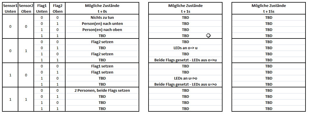

David schrieb: > Sobald die erste Stufe betreten wird , wird die Person noch mehr > erfasst. Auch dieSeminar Fall von oben und unten gleich. Ich hoffe, dass das ' nicht mehr erfasst ' heissen sollte. Im übrigen wirst du es kaum ohne Zustandstabellen und Flowcharts anständig lösen können. Mit 2 Sensoren, 2 Flags und 2 Zeitzählern sind es mindestens 2^6 = 64 mögliche Zustände. Und das auch nur dann, wenn man die Zeitzähler als abgelaufen / nicht abgelaufen nimmt. Ich hab dir etwas angehängt wie du ungefähr damit anfangen kannst - es ist fehlerhaft, aber gibt dir in etwa eine Idee womit du es zu tun hast - zu Ende bringen musst du es allerdings alleine.
Vielen Dank Ja da hast du richtig geraten. Eine Frage dazu...was ist TBD?
David schrieb: > Eine Frage dazu...was ist TBD? To be done? Also in deutsch: keine Ahnung, vielleicht faellt mir igendwann was ein. wendelsberg
wendelsberg schrieb: > Also in deutsch: keine Ahnung, vielleicht faellt mir igendwann was ein. Ich hätte es nicht besser erklärt.
