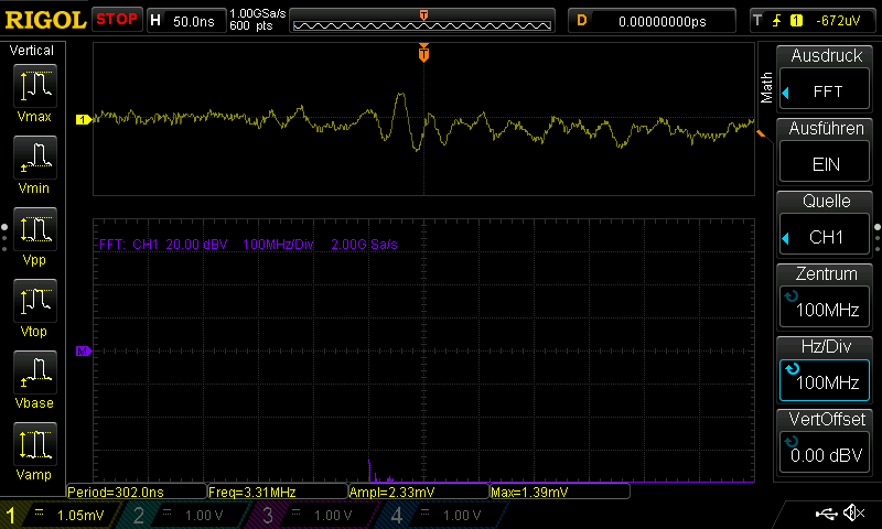

ich habe den obigen Versuchsaaufbau. Der Draht der Zylinderspule hat
etwa eine Länge von 7 Metern. Mit dem angeschlossenen Oszilloskop möchte
ich gerne sehen, welche Längstwellen ich mit der Spule empfange. Habe
dazu einen Single Shot der empfangenen Signale und der FFt gemacht.
Leider kann ich die FFT nicht richtig interpretieren. Kann mir jemand
dabei helfen?

Junge, du hast die FFT ja auch völlig aus dem Bild rausgedreht, die
ganze Kurve ist unterhalb des unteren Bildrandes. Lies doch einfach mal
das Handbuch bevor du hier fünftausend Threads startest.

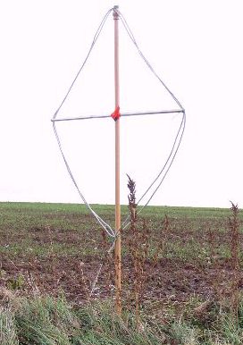

Also: Spulendurchmesser so gross wie möglich, möglichst viele Windungen.
Ausserdem solltest Du die Spule möglichst weit weg von eingeschalteten
elektronischen Geräten platzieren. So nah vor dem Bildschirm des Oszis
ist keine gute Idee.

Die Spule hat ungefähr 115µH. Damit empfängt man Mittelwelle und untere
Kurzwelle.
Mach doch einen SAQ Empfangsversuch. Der sendet am 3. Juli von 10:00 bis
16:00 Uhr auf 17,2 kHz, die Wellenlänge beträgt 17,5 km. Für VLF darf
die Spule ruhig 1-2 Meter Durchmesser oder mehr haben. Durch Drehen der
Loop-Antenne kann man schön unerwünschte Signale ausblenden.
Wer per Email einen Empfangsbericht einsendet, bekommt eine QSL-Karte.

Weißt Du schon, welche Frequenzen Du suchst?
Das Rigol ist auf eine Mittenfrequenz von 100MHz eingestellt!
Und btw die minimale Bandbreite des Rigol ist meines Wissens 10kHz.
Werde Dir erstmal klar über die Zahlen und Größenordnungen, vorher wird
das nix!

Mit einer richtig fetten Rahmenantenne, die mit dem passsenden
Kondensator als Schwingkreis arbeitet kommt man da schon eher weiter.
Ausserdem solltest Du weit weg von Störnebel ( Fernseher,
Schaltnetzteile, LED Beleuchtung etc. ) sein.
Also das Equipment portabel machen, und raus aufs Land fahren.

Zum Oszilloskop:
Ich habe bemerkt, dass, je mehr ich die Zeitskalierung ändere, desto
höhere Frequenzen werden angezeigt. Ist das jeweils die in der Spule
empfangene Frequenz, beispielsweise die 3,31MHz im obigen Screenshot?
Ich habe das Problem gefunden:
Stefan H. schrieb im Beitrag #4607488:
> Mit einer entsprechenden Antenne ist es möglich, das Signal des
> Grimeton-Senders dann auf dem DS1054Z anzuzeigen?
Sagen wir eher "mit einem entsprechedem Messaufbau". Denn wenn du allein
"mit einer entsprechenden Antenne" mitten in der Stadt misst, dann wirst
du alles mögliche sehen, aber nicht den gewünschten Sender.
> Untere Bandbreitenbegrenzung soll ja 10kHz betragen.
Woher hast du diese Zahl? Und was bedeutet sie?
Ein Oszilloskop hat keine "untere Bandbreitenbegrenzung". Man kann damit
sogar 0 Hz messen...
In welche Richtung? Welche Zeitskalierung?
> desto höhere Frequenzen werden angezeigt
Die FFT wird einfach aus dem berechnet, was das Oszilloskop vorher im
Zeitbereich in seinen Speicher aufgenommen hat. Wenn du am die
Abtastfrequenz höher machst, dann nimmt das Oszi natürlich schnellere
Änderungen und damit höhere Frequenzen in seinen Speicher auf.
Gleichzeitig kannst du aber wegen der impliziten Fensterung keine
niedrigen Frequenzen mehr messen. Diese Frequenzen tauchen dann nur noch
als Gleichspannungsanteil in der FFT auf. Du solltest dich vor der
Verwendung eines Werkzeugs (FFT) unbedingt mit dessen Wirkungsweise
vertraut machen. Denn sonst misst du nicht nur Mist, sondern
interpretierst sogar die Messergebnisse falsch.
Was du da zur Zeit treibst, ist wie wenn du eine Pistole in die Luft
abfeuerst, weil dir der Knall so gut gefällt. Und hinterher wunderst du
dich, dass da auf ab und zu Vögel vom Himmel fallen.

Spulengrösse:
nimm einen grossen Karton (OHNE Metallklammern) und da wickelst Du an
den längsten Seiten entlang ein "paar" Windungen drauf.
Karton = Format Flachbildschirm.

Die Rahmenantenne wird duch parallelschalten eines passenden
Kondensators mit der Empfangsfrequenz resonant. Das heißt, Rahmenantenne
(Spule) und Kondensator bilden einen Parallelschwingkreis, der auf die
Empfangsfrequenz abgestimmt wird. Dazu mußt du nur die Induktivität der
Spule messen und dann den Kondensator ausrechnen. Mach ihn am besten
abstimmbar (Drehkondensator), damit du das Empfangsmaximum suchen
kannst.

von Sven B. (scummos)
Die 8 bit sind nicht so das Problem, der damit assoziierte Dynamikumfang
von 46dB ist mehr als ausrechend für die meisten Signale. Das Problem
ist eher, dass ein Oszilloskop nur ein kurzes Sample nimmt und man
deshalb so gut wie keine Statistik hat, wodurch die FFT sehr verrauscht
ist. Ein Spectrum Analyzer ist da besser, der mittelt zumindest eine
Weile in jedem Frequenzbereich, noch besser ist ein SDR.
von Torben K. (tokuhila)
Man kann beim Rigol die FFT über den ganzen Speicher laufen lassen,
verbessert das Ergebnis erheblich

Das ist meine provisorische SAQ-Loop-Antenne. Die einzelnen Adern aus
einem alten Centronics-Druckerkabel habe ich zu 25 Windungen
zusammengelötet. Als Kabel könnte man auch ein altes Netzwerkkabel
verwenden und die 8 Adern in Reihe schalten. Die Abschirmung an den
beiden Enden dürfen nicht verbunden werden, es empfiehlt sich aber, den
Schirm einseitig zu erden.
Das Kabel kann als große Loop aufgespannt werden mit 1,6m Kantenlänge,
25 Windungen, L=4mH, Q=25. Oder als doppelt gewickelte kleine Loop mit
80cm Kantenlänge, 50 Windungen, L=6mH, Q=40. Ich hatte die kleine
Variante gewählt, weil diese mit einem 15nF Kondensator sauber in
Resonanz war und der Magnet-Loop-Rechner eine bessere Güte vorhergesagt
hat.
Für eine Empfangsantenne ist nicht das absolute Ausgangssignal
auschlaggebend, sondern der Signal/Rauschabstand. Es macht eher Sinn,
die Antenne weit weg von Störquellen aufzustellen, als sie noch weiter
zu vergrößern oder die Windungszahl zu erhöhen. Sind Störquellen
vorhanden, kann eine davon durch Drehen "ausgenullt" werden. Das Minimum
einer richtungsempfindlichen Antenne ist viel ausgeprägter und schärfer,
als das Maximum.
Die Ausgangsspannung betrug ca. 50µV, was ohne zusätzliche Verstärkung
für ein Oszilloskop nicht ausreicht. 5-10mV sollten es schon sein, damit
man überhaupt was sieht. Für den Mikrofoneingang einer Soundkarte ist
das Signal aber mehr als ausreichend.
Anmerkung:
Um die Signalquelle nicht unnötig zu belasten, stellt man den
Oszilloskop-Tastkopf fast immer auf 10:1.
