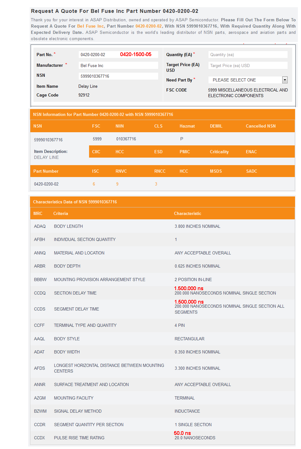

hp-freund schrieb: > hp-freund schrieb: >> Es scheint keine analoge Verzögerung im IC Gehäuse zu geben. > Und schon wieder falsch :-( > Der ist es: > ebay 300940313569 Genial, danke Dir: http://www.rhombus-ind.com/dl-prods.html Nun muss man nur noch rauskriegen, ob man die Bauteile, außer vom Hersteller bzw. über dessen Bemusterungs-Programm, beziehen kann. Ich würde ungern "Ebay" in einer Stückliste stehen haben. :(

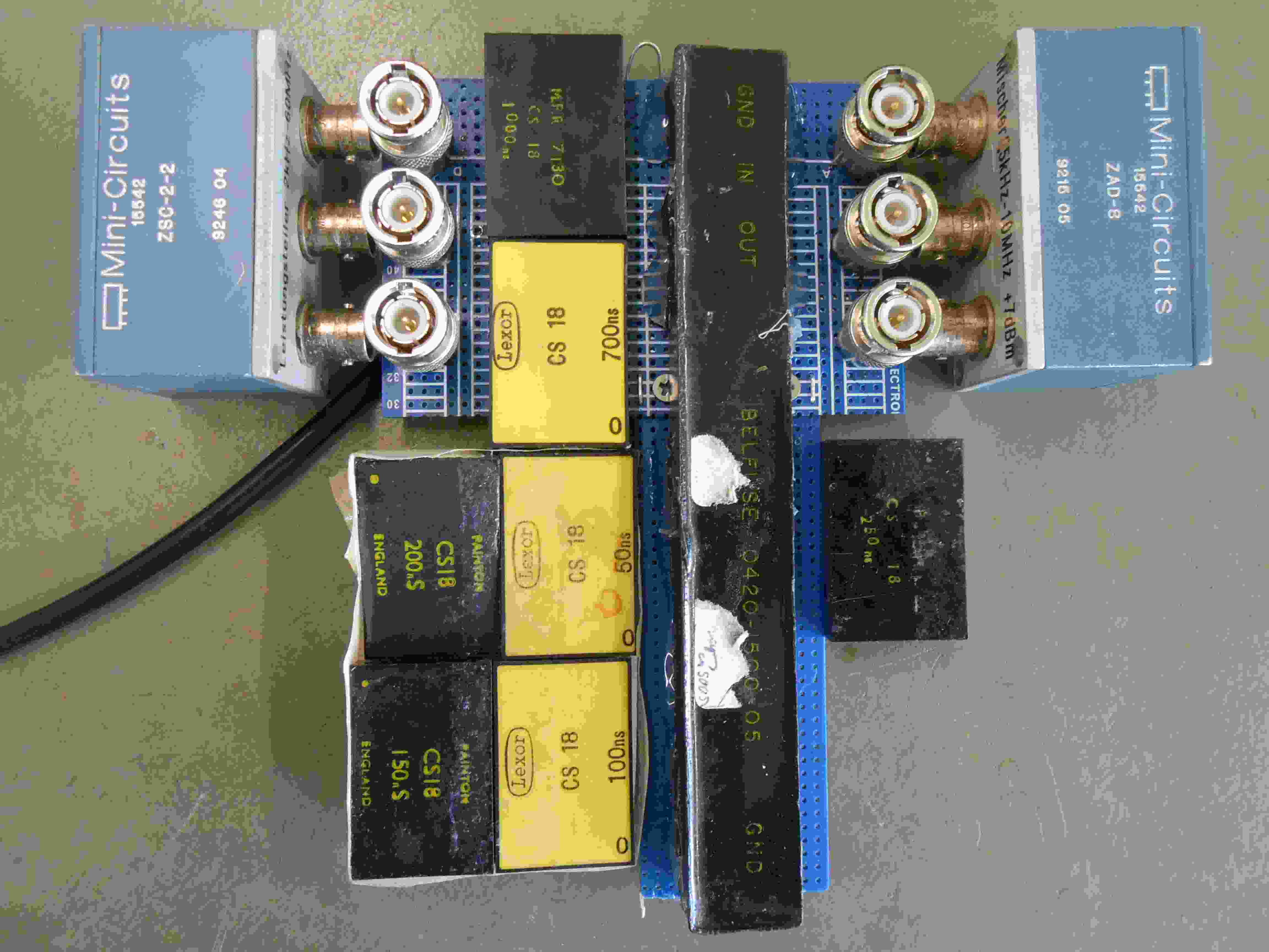

Damit möchte ich mal eine Phasenrauschmessung nach der Laufzeitmethode versuchen. Die drei hintereinandergeschalteten in der Mitte entsprechen etwa einem Kilometer Kabel, damit könnte ich noch etwa 75 kHz um 90 Grad verzögern. Die Firma Painton scheint ein Vorgänger von Lexor zu sein, wurde schon 1969 von Plessey aufgekauft. Und zu Belfuse finde ich nur noch ähnliches in Mil-Ersatzteillisten
Zum Typ CS18 habe ich nirgends Daten gefunden, daher hier Schaltplan und Pinbelegung von mir ausgemessen. Auch zur Belfuse-Leitung nur ein ähnlicher Typ. Alle haben zwischen 300 und 500 Ohm "Wellenwiderstand". Damit werden Rechteckpulse am saubersten übertragen.
