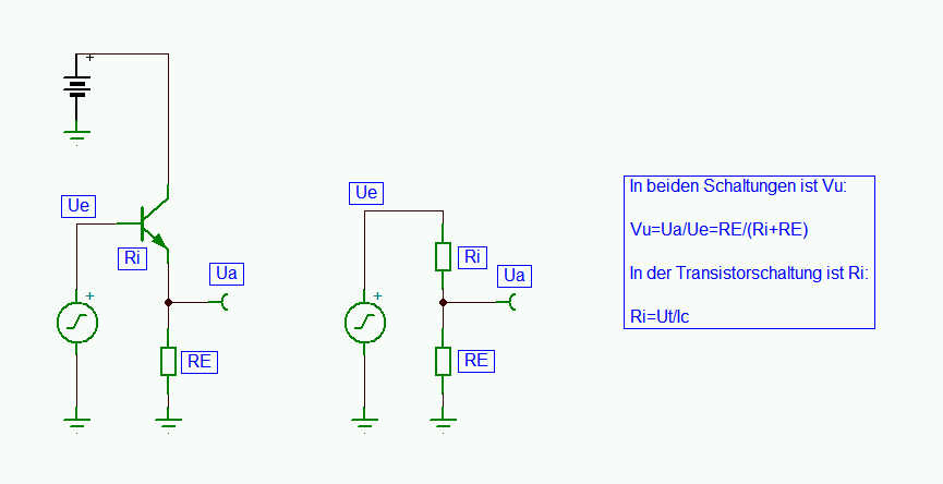

von ArnoR (Gast)
Die Funktion des Emitterfolgers bezüglich des Signals kann man sich ganz
einfach als Spannungsteiler vorstellen. Die Eingangssignalspannung wird
auf den "Innenwiderstand" des Transistors (Ri=Ut/Ic) und den
Emitterwiderstand (ggfs. Lastwiderstand noch parallel) verteilt. Daher
muss die Verstärkung kleiner 1 sein. Der Innenwiderstand des Transistors
ist stromabhängig, somit auch der Teilerfaktor (die Verstärkung).

von ArnoR (Gast)
Joachim B. schrieb:
> wenn du nun noch Ri durch eine Diode ersetzt passt es besser!
Neee! Passt überhaupt nicht besser, dann müsste die Signalquelle nämlich
den Ausgangsstrom liefern und eine Diodenkennlinie ist auch anders als
die Transistorkennlinie am Emitter (Stichwort: aktive Diode).
von Thomas S. (thom45)

von MaWin (Gast)
Nein, nicht so.
Dein Modell zeigt 5V rein und 4.3V raus, macht 86% Verstärkung, zumal
bei 0V rein auch 0V raus kämen.
Man darf nicht den Gleichspannungsfall betrachten, sondern muss den
Wechselspannungsfall betrachten, also die dynamische Verstärkung, und da
bleibt der Spannungsabfall an der BE Diode (fast) gleich, und als
Spannungsteiler bleibt nur der interne Emitterbahnwiderstand als Re
übrig, ungefähr so:
          +5V
   BE-Diode|K
 Ue --|>|--+
           |E
          Re
           +-- Ua
          RE
          GND
von ArnoR (Gast)
Hab ich doch gar nicht gemacht
> sondern muss den Wechselspannungsfall betrachten, also die dynamische
> Verstärkung
genau das hab ich gemacht
> und da bleibt der Spannungsabfall an der BE Diode (fast) gleich
ja fast, die Änderung, die sich auf das Signal auswirkt, ist in Ri=Ut/Ic
enthalten
> und als
> übrig
genau, das steht ja auch so bei mir
> ungefähr so:
Nö, so nicht, denn da ist ja der Gleichspannungsfall enthalten, den man
ja nicht betrachten will. Lässt man die Diode weg, ergibt sich das
Kleinsignal-Ersatzschaltbild wie bei meiner Darstellung.
