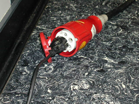

Ich stimme Dir ja grundsätzlich zu, aber wieso hat jeder
Durchlauferhitzer 22kW? Z.B. Von Clage gibt es Kleingeräte die man auch
an Steckdosen betreiben dürfte. Da ist bestimmt auch eins mit 5-6 dabei.
Wo Du das mit der 16er-CEE-rot schreibst, da hatte ich vor einiger Zeit
mal die Lösung für das Problem des Threaderstellers gefunden. (siehe
Anhang)
