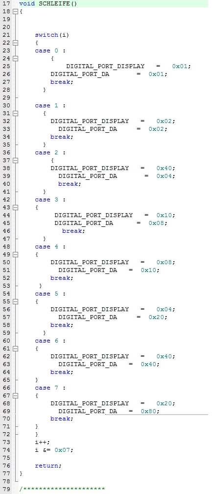

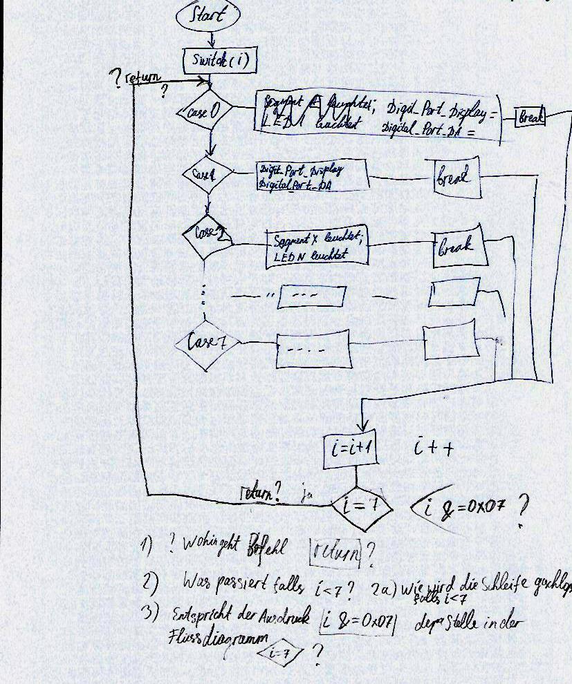

Gute Tageszeit, Das Programm steuert die 7-Segment-Anzeige, wo Segmente nacheinander im Ziffer "8" durchlaufen (Segmente der Ziffer "8" sind anzusteuernde LEDs). Daneben werden andere in der Reihe positionierte LED nacheinander angeleuchtet (wenn eine LED [x+1] AN gegt - ist der vorherige LED [x] aus). Ausdrucke: Digit_Port_Display =0x__ entsprechen einem Segment-LED im Ziffer "8" Ausdrucke: Digital_Port_DA =x__ entsprechen einem LED aus der LED-Reihe. Ich erstelle zu dem Programm (s. Anhang "Prog_01") das Flussdiagramm (s. Anhang "Flussdiagramm"), nur dazu habe ich Fragen: 1) Wohin geht das Befehl "return" (Zeile 76) ? 2) Was passiert falls i<7 2a) Wie wird die Schleife dann geschlossen falls i<7 ? 3) Entspricht der Ausdruck i &= 0x07 (Zeile 74) der Stelle im Flussdiagramm i=7 ?

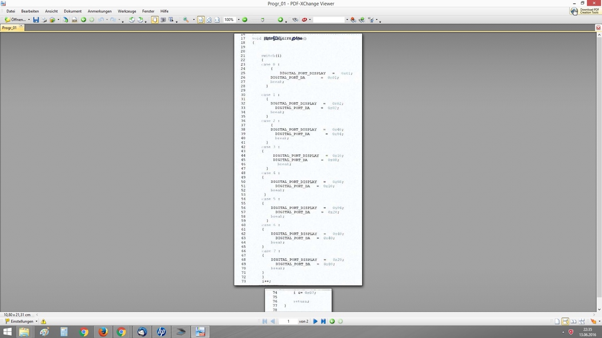

Hel B. schrieb: > Anhang "Prog_01") Das ist ein Screenshot von einem Gesamtmonitorbild, wo man bestenfalls erahnen kann, dass auf dem Monitor ein Programmcode zu lesen war, bevor das Ding durch die JPG-Quetsche gedreht wurde. Geht das vielleicht auch als ASCII-File?
Bevor ich die Dateien angehängt habe, bekam ich die Meldung, dass ich die Dateien als Bilder hochladen kann...
Hel B. schrieb: > Bevor ich die Dateien angehängt habe, bekam ich die Meldung, dass ich > die Dateien als Bilder hochladen kann... Kannst du, ist aber sinnlos, wenn man nichts lesen kann und 80% der Fläche von grauem, informationslosen Cancas eingenommen werden.
Danke für Hinweise. Die Dateien habe ich durch größeren ersetzt.
Hel B. schrieb: > 1) Wohin geht das Befehl "return" (Zeile 76) ? na der verlässt void Schleife() wenn das der endlos Loop eines µC ist terminiert das Programm, ansonsten gehts nach void Schleife(); weiter.

Danke. Also, nach dem "Start" und vor dem "Switch (i)" in Flussdiagramm ?
Hel B. schrieb: > 2) Was passiert falls i<7 2a) Wie wird die Schleife dann geschlossen > falls i<7 ? Die Funktion SCHLEIFE() läuft läuft völlig unabhängig von i. Die Variable i sollte allerdings irgendwo mal deklariert werden. > 3) Entspricht der Ausdruck i &= 0x07 (Zeile 74) der Stelle im > Flussdiagramm i=7 ? Die Entscheidung "i=7 ?" gibt es im Programm nicht. Das Satement
1 | i &= 0x07; |
sorgt nur dafür, dass das vierte Bit von i am Ende von SCHLEIFE() nie gesetzt ist, i dort als immer <= 7 ist.

Was passiert wenn i<7 ist ? Ist das richtig?: -Das Programm Springt in ein Case i, LED(i) wird angeleuchtet, -dann mit dem Befehl "break" wird LED ausgeschaltet, -dann mit i=i+1: An welcher Stelle wird es kontrolliert, ob durch i++ i nicht grosser als 7 ist? a) Was wäre wenn z.B. i=5 ? dann i=i+1=6 dann durch Statement "i &= 0x07" was wird gemacht damit? Das momentane Wert von i=6 doch! Wird bei i=6 gesagt, dass 4-te Bit nicht gesetzt werden soll? Na klar, das 4-te Bit ist in dem Fall nicht gesetzt. dann mit "return" zurück unter das "switsch(i) ? b) was wäre wenn i=7 ? dann i+1=8 - das bedeutet : 4 Bit gesetzt werden soll. Aber durch den Statement "i &= 0x07 " i=7 bleibt? Und dann noch Mal i=i+1? Wie löst sich wenn i=7 erreicht und wie wird dann i=0 zurück auf "0" gesetzt ?
helbi schrieb: > Was passiert wenn i<7 ist ? > Ist das richtig?: > -Das Programm Springt in ein Case i, LED(i) wird angeleuchtet, LED(i) leuchtet und etwas wir von der LED angeleuchtet. > -dann mit dem Befehl "break" wird LED ausgeschaltet, Nein. > -dann mit i=i+1: > An welcher Stelle wird es kontrolliert, ob durch i++ > i nicht grosser als 7 ist? i &= 7; // löscht alle bits außer bit 2-0. > a) > Was wäre wenn z.B. i=5 ? > dann i=i+1=6 > dann durch Statement "i &= 0x07" was wird gemacht damit? Alle bits außer bit 2-0 werden gelöscht, die 6 bleibt erhalten weil diese nur einsen in den nicht veränderten drei bits hat. > Das momentane Wert von i=6 doch! Wird bei i=6 gesagt, dass 4-te Bit > nicht gesetzt werden soll? Nein, die zuvor evtl. gesetzten mits 7-3 werden zurückgesetzt aus 0. > dann mit "return" zurück unter das "switsch(i) ? Nein, sondern zum ende der Funktion. > b) was wäre wenn i=7 ? > dann i+1=8 - das bedeutet : 4 Bit gesetzt werden soll. > Aber durch den Statement "i &= 0x07 " i=7 bleibt? Ja. In zwei schritten 1. 7 -> 8 // i++ 2. 8 -> 7 // i&=7 > Und dann noch Mal i=i+1?0 Das steht nicht in deinem Program. > Wie löst sich wenn i=7 erreicht und wie wird dann i=0 zurück auf "0" > gesetzt ? Gar nicht in deinem Programm. Aber das kannst du ja noch ändern...

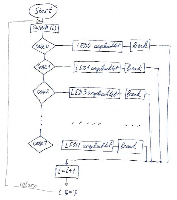

Ich habe das Diagramm neu gezeichnet. Sieht das jetzt richtig aus?
