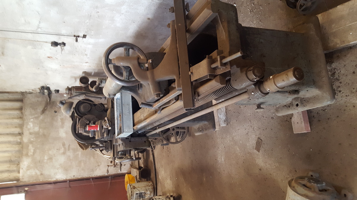

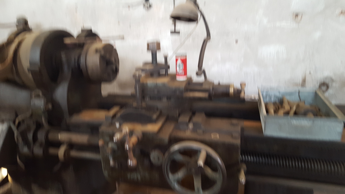

Schade.... Mit Drehmaschinen bin ich versorgt (4 Stück), sonst würde ich das gute Stück abholen. Zum Verschrotten ist die aber nach den Fotos zu urteilen viel zu schade. Zerpanungsbude.de wurde ja schon genannt, ich empfehle unbedingt noch die CNC-Ecke.de. Oder schick mir Deine Daten (Mail an old-papa ät web punkt de), dann stell ich das dort rein (nur registrierte User) Old-Papa

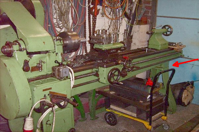

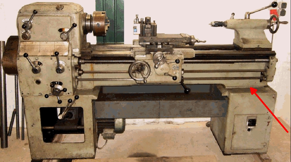

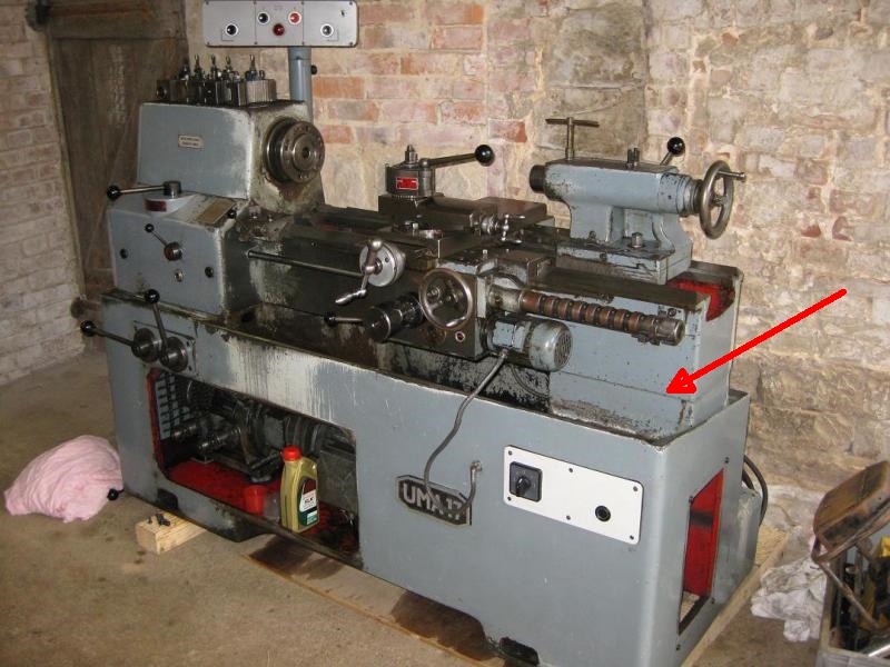

Zur Zerlegung: Es gibt beide Varianten, ein "ganz großer Klumpen" oder aber auch ein weit zerlegbares Bett. Der große Klumpen ist nur Bett nebst Fußsäulen, Spindelstock, Reitstock und Schlosskasten sind immer abnehmbar. Es gibt aber auch welche, da ist nur das eigentliche Bett ein Gussteil, das Untergestell (auch Guss) sowie Spindelstock usw. ist davon trennbar. Die größte Maschine an der ich mal kurz gearbeitet habe (Bohrwerksdrehe), war viele Meter lang (da konnte man ganze Rahmen von Lokomotiven (Grubenloks ;-)) draufstellen. Das Maschinenbett dafür ginge überhaupt nicht als ein Teil herzustellen und zu transportieren. Das A und O bei solchen Maschinen (auch kleinen) ist der sichere Stand. Extra Fundamente sind ab einer bestimmten Größe Pflicht und bei sehr großen sind die Fundamente viele Meter tief und breit. Meine größeren werden mit einer Maschinenwasserwage (0,02mm auf Meter!) ausgerichtet, wenn es sein muss ;-) Old-Papa
Old P. schrieb: > Es gibt beide Varianten, ein "ganz großer Klumpen" oder aber auch ein > weit zerlegbares Bett. Die Maschine in der oben genannten Größe und Bauart will ich sehen, das ein Bett aus zusammensetzbaren Teilen hat. Bild genügt. Old P. schrieb: > Das Maschinenbett dafür ginge > überhaupt nicht als ein Teil herzustellen und zu transportieren. Doch, das kann man herstellen und transportieren. Und wurde auch. Einfach mal "große Drehmaschine" bei Google eingeben. Du wirst sehen, dass bei den meisten, auch größeren Drehmaschinen, das Bett und das Gestell aus einem Bauteil bestehen. Wie gesagt, Steifigkeit. Letztendlich hast du natürlich Recht, die Bauweise hängt vom Konzept ab und was man mit einer Maschine erreichen möchte. Es ist aber eben Schwachinn zu behaupten: L. H. schrieb: > Sie müssen sich zerlegen lassen. :) In erster Linie müssen die Maschinen "genau" sein. Keiner wird eine Maschine bauen, die sich super zerlegen lässt, dafür aber nur auf 1mm genau arbeitet. Im Gegensatz zu einer Maschine die sich leicht transportieren lassen muss und bei der das Bett so oft Risse bekommt, dass es aus austauschbaren Einzelteilen bestehen muss. Old P. schrieb: > Extra Fundamente sind ab einer bestimmten Größe Pflicht und bei sehr > großen sind die Fundamente viele Meter tief und breit. Und auch hier geht es wieder um die Genauigkeit: Abkopplung von der Umgebung und Steifigkeit!
Reginald L. schrieb: > Das hat mit Krafteinleitung zu tun. Es ist ganz einfach so. Bei solchen > Maschinen müssen die Gestelle nicht überholbar sein... Wozu auch. Und > wenn doch, wäre das aufgrund der Steifigkeit zweitrangig. Lange Rede > kurzer Sinn: Sieh dir die Maschinen an, Gestell und Bett ist meist ein > großer Klumpen mit der höchsten Masse. Nein, das hat nichts mit der Krafteinleitung zu tun, sondern mit der Steifigkeit des Haupt-Bauteiles von Drehmaschinen, das auch Verwindungs-Steifigkeit liefert. Und das ist nun mal bei Drehmaschinen das Bett. :) Das fertigungstechnisch (i.d.R. ohne Ständer) ausnahmslos geschliffen wird und auch später nachgeschliffen werden können muß. Zwar sieht es so aus, als wären Bett und Ständer einstückig, aber i.d.R. sind die Ständer an das Bett angeschraubt. >> Über 0,01 oder 0,001 mm oder was? > Und was machen 0.001mm Spiel an einem Lager auf einem Abstand von 100mm? Verstehe Deine Frage nicht. Wenn Du z.B. 0,001 mm Radial-Lagerspiel hast, wird das Spiel auch radial übertragen. Bei hydrodynamischer Lagerung eher nur die Hälfte des meßbaren Lagerspieles. Die Distanz (Abstand z.B. 100 mm) spielt dabei keine Rolle. Oder meintest Du etwas anderes? > Du wirst sehen, > dass bei den meisten, auch größeren Drehmaschinen, das Bett und das > Gestell aus einem Bauteil bestehen. Wie gesagt, Steifigkeit. Selbst größere Drehmaschinen haben i.d.R. noch "Einzelständer" auf denen das Bett ruht. Und die Steifigkeit hängt nur vom Trägheitsmoment des Bettes ab. Auch dann, wenn die Ständer und das Bett einstückig gegossen sind. :) >> Sie müssen sich zerlegen lassen. :) > In erster Linie müssen die Maschinen "genau" sein. Keiner wird eine > Maschine bauen, die sich super zerlegen lässt, dafür aber nur auf 1mm > genau arbeitet. Im Gegensatz zu einer Maschine die sich leicht > transportieren lassen muss und bei der das Bett so oft Risse bekommt, > dass es aus austauschbaren Einzelteilen bestehen muss. Die Genauigkeit hat mit der Zerlegbarkeit nichts zu tun. Risse im Bett?? Glaube, Du weißt nicht, wovon Du redest. Denn wenn Du Dir Drehbankbetten mal genauer ansiehst, wirst Du sehen, daß sie in Längsrichtung zwischen ihren (vertikalen) "Außenwänden" Ausnehmungen haben. Hat etwas mit der Aufrechterhaltung des max. Trägheitsmomentes bei Materialminimierung zu tun. Und so gesehen auch mit dem Gewicht.
L. H. schrieb: > Das fertigungstechnisch (i.d.R. ohne Ständer) ausnahmslos geschliffen > wird und auch später nachgeschliffen werden können muß. > > Zwar sieht es so aus, als wären Bett und Ständer einstückig, aber i.d.R. > sind die Ständer an das Bett angeschraubt. Ich kenne die auch nur zusammengebaut. Meine Boley (übrigens auch mit Spindelgleitlager) ist nicht ganz die obige Kragenweite, hat das Bett aber auch aufgeschraubt: Beitrag "Re: Gewinde schneiden?" Hier sieht man auf dem ersten Bild unterhalb der Zugspindellagerung schön die Trennlinie zwischen Bett und Gestell: http://www.lathes.co.uk/boley5lzpart2/ Übrigens ist die Trennlinie auf der Hauptspindelseite nur zu erahnen, da die dort überspachtelt und lackiert wurde. Das war bisher auch bei den größeren Maschinen so, die ich gesehen habe und wirkt natürlich so, als sei das ein Stück. Vielleicht hat das Reginald irritiert. Weiter unten auf der Seite sieht man übrigens schön, wie in der Fertigung die Betten (ohne die späteren Untergestelle) geschabt wurden.
Reginald L. schrieb: > Die Maschine in der oben genannten Größe und Bauart will ich sehen, das > ein Bett aus zusammensetzbaren Teilen hat. Bild genügt. So, ein paar Bilder (Netzfundstücke>) habe ich angehangen. Exakt die gleiche fand sich nicht. Die Harrison hat sogar nur ein Blechunterteil ;-) Für weitere Bilder hier eine interessante Englische Seite: http://www.lathes.co.uk/index.html Zumindest eins meiner Schätzchen ist dort auch aufgeführt ;-) (Gustav Eisfeld) > Doch, das kann man herstellen und transportieren. Und wurde auch. > Einfach mal "große Drehmaschine" bei Google eingeben. Du wirst sehen, > dass bei den meisten, auch größeren Drehmaschinen, das Bett und das > Gestell aus einem Bauteil bestehen. Wie gesagt, Steifigkeit. Groß und Groß sind zweierlei ;-) Ich meine mit Groß einige Meter (aus dem Gedächtnis würde ich 10 Meter sagen, ist 40 Jahre her) Old-Papa
Wenn ich in meinen Bunker so ein schweres Teil hinunter bekäme, hätte ich längst eine -
Old P. schrieb: > So, ein paar Bilder (Netzfundstücke>) habe ich angehangen. Du bist fürsorglich zu Deiner Drehbank: Sogar einen Bezug für das Bett gibt es. ;-) MfG Paul
Chris D. schrieb: > Das war bisher auch bei den > größeren Maschinen so, die ich gesehen habe und wirkt natürlich so, als > sei das ein Stück. Vielleicht hat das Reginald irritiert. Jap genau das wars. Auch bei meiner Maschine ist es verschraubt. Wahrscheinlich überwiegen hier die positiven Eigenschaft der Schraubverbindung bezüglich der Dämpfung. Oder man hat sich "damals" einfach keine Gedanken darüber gemacht. Oder es hat fertigungstechnische Gründe, rein optisch wäre ich da doch absolut eurer Meinung. Old P. schrieb: > So, ein paar Bilder (Netzfundstücke>) habe ich angehangen. Exakt die > gleiche fand sich nicht. Die Harrison hat sogar nur ein Blechunterteil > ;-) Bei denen ist das Bett allesamt aus einem Bauteil gefertigt.
Reginald L. schrieb: > Bei denen ist das Bett allesamt aus einem Bauteil gefertigt. Ja, natürlich. Der andere Kollege meinte aber, dass auch die Säulen (Füße) mit aus diesem einem Gussstück sind. Old-Papa
Old P. schrieb: > Zerpanungsbude.de wurde ja schon genannt, ich empfehle unbedingt noch > die CNC-Ecke.de. Oder schick mir Deine Daten (Mail an old-papa ät web > punkt de), dann stell ich das dort rein (nur registrierte User) > > Old-Papa Hab dir heute Vormittag mal ne Mail geschickt.

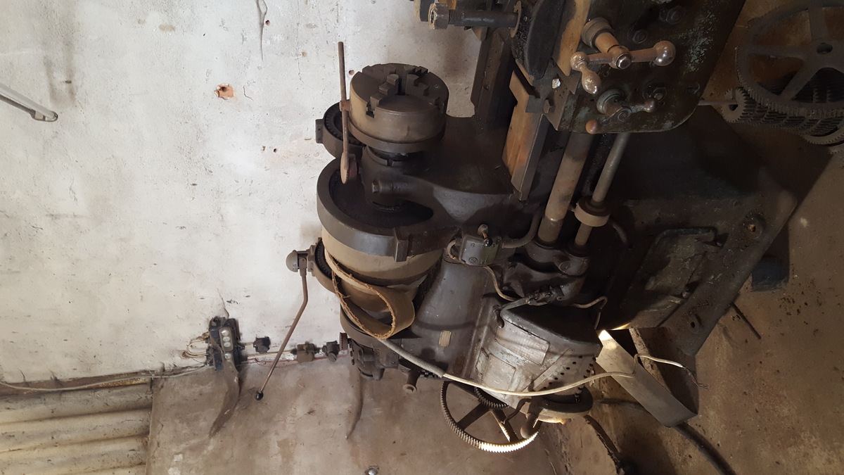

Hi, ich habe, zumindest auf den zweiten Bick, exakt die gleiche Drehe noch im Einsatz. Passungen auf 1/100 sind kein Problem der Drehe, eher meiner Fähigkeit.. Gibt es denn die Wechselräder noch ? Haben Sie zufällig den Hersteller raus gefunden ? Bei meiner steht nur Hahn&Kolb drauf, dies war aber nur der Vertrieb. Danke und Grüßle Jörg
Nachtrag: Interesse an dem Stufenlosen-GEtriebe vom Motor (inkl. Motor auch) hätte ich auch...
Scorpia81 schrieb: > Gibt es denn die Wechselräder noch ? Haben Sie zufällig den Hersteller > raus gefunden ? Bei meiner steht nur Hahn&Kolb drauf, dies war aber nur > der Vertrieb. Maßgeblich für Wechselräder ist deren Bohrungs-D, ihr Außen-D bzw. die Anzahl der Zähne bzw. deren Modul. I.d.R. sind Wechselräder geradverzahnt, und das "Übersetzungsverhältnis" ergibt sich aus der Anzahl ihrer "Zähne" an ihrem aD bzw. aus dem Modul. Wenn Du also Wechselräder brauchst: Gib am besten die Bohrung an, den Modul und den aD von ihnen. Wenn Du nur einige wenige brauchst: Sind handelsüblich. Ganze Sätze davon wirst Du aber kaum "auftreiben" können. Weil die normalerweise niemand verkauft. Denn jeder hat sich die mal gekauft, um sie auch nutzen zu können. Die "fressen" längst kein "Geld mehr". :) Und wenn Du es ganz genau wissen willst: Niemand wird Dir aus seinen Sätzen auch nur ein einziges Wechselrad verkaufen. Wenn Du viel Glück hast, vielleicht einen kompletten Satz zu 50% vom Neupreis. Schau Dir mal auf Deiner Drehmaschine den Modul auf der Hauptspindel an. Sowie die Tabelle an der Maschine für metr. und zöllige Gewinde. Da sind immer Zahlen für die Wechselräder angegeben, welche Steigung womit erreicht werden kann. Und dann überleg Dir gründlich, welche Gewinde mit welchen Steigungen Du dominant brauchen wirst. Wechselrädersätze sind nur dazu da, ALLES abdecken zu können. Mit ganz wenigen Wechselrädern kannst Du aber "Allerwelts-Fälle" abdecken. Der ganze Sums reduziert sich folglich nur auf eine einzige Frage: Was willst Du abdecken können? Grüße
Ich habe noch einen Stapel Wechselräder einer uralten Großen Drehbank ähnlich der vom TO herumstehen. Die Bank wurde verschrottet, die Räder habe ich aufgehoben. Ich habe keine Ahnung ob die vollständig sind und auch vor nächster Woche keine Zeit die vorzukramen und irgendwas zu messen, bin unterwegs.. Gruß, Holm
