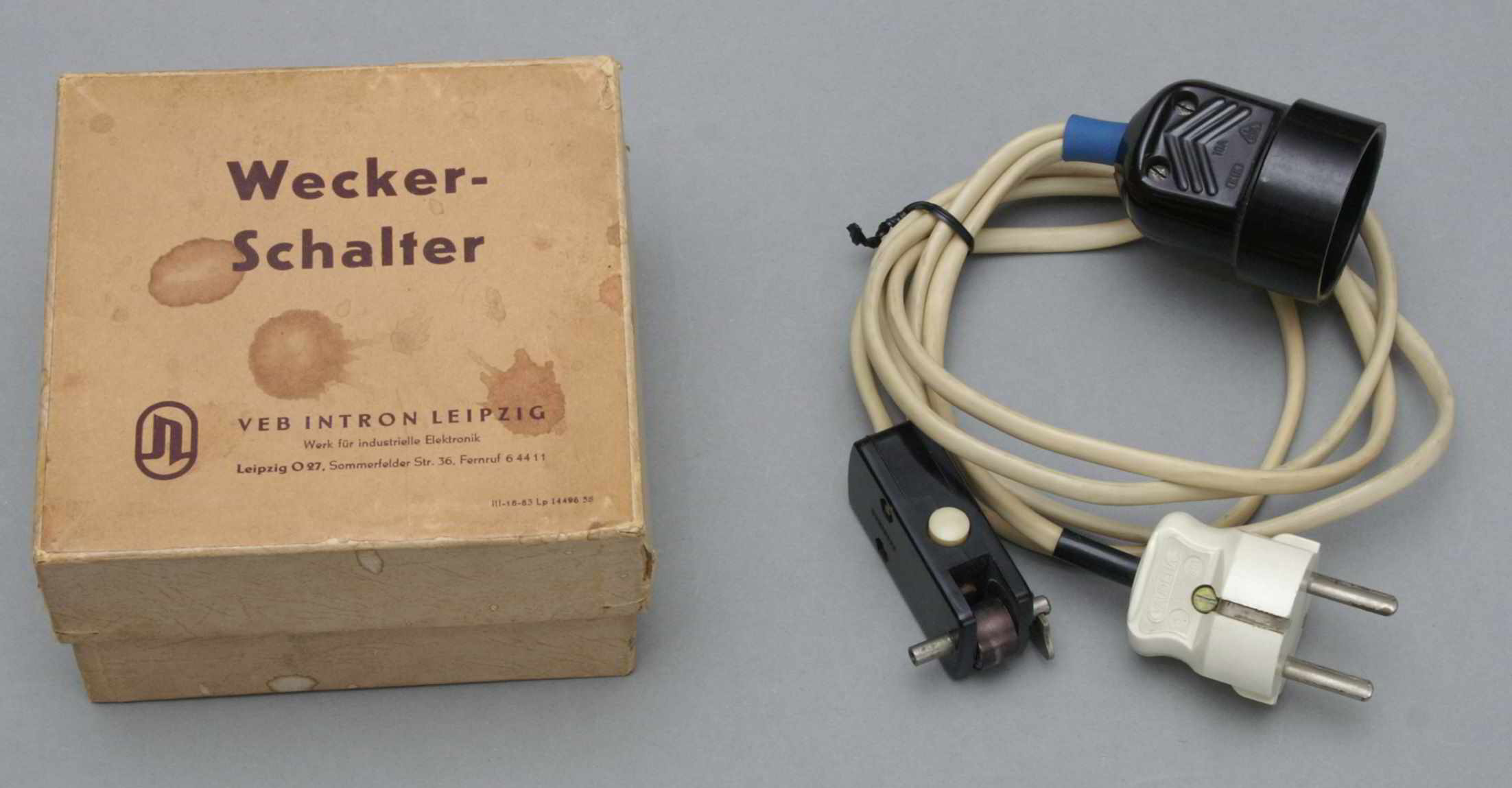

Elektromechanischer Weckerschalter, gekauft 1960 in der DDR.
Freue mich über Eure Gebote!

Was macht(e) man mit dem Ding?

von Peter M. (r2d3)
"Wecker schalten!" :)
in Anlehnung an das blaue Licht (14 Sekunden Video)
https://www.youtube.com/watch?v=OJJPS5lZaqA
Die Welle des Schalters wird anstelle des Aufziehhebels in den
Alarmaufzug geschraubt.
Die Rotation des Aufzugshebels des Weckers bei Alarm führt dazu, dass
der exzentrisch positionierte Zylinder auf der Welle den Schaltknopf
betätigt, der wiederum beide Pole des Doppelschalters vom Stecker zur
Kupplung durchschaltet.
Bei manuellem Druck auf den Auslöseknopf springt der Schalter wieder in
seine Ausgangstrennstellung zurück.
Nichts verstanden? Ist nicht schlimm. Es handelt sich hier ja um ein
High-Tech-Erzeugnis der Jungs aus dem real existierenden Sozialismus,
denen das Kunststück gelang, ganz ohne Mikrocontroller eine Stromleitung
mit einem simplen Hauswecker zu steuern.
von Teo D. (teoderix)
Aufziehhebels, Alarmaufzug Ähhh....
Den Exzenter hatte ich als Rolle eingeordnet.

Von der Idee her eigentlich genial. Nur dürften die geeigneten Wecker
mittlerweile auch ziemlich aussterben. Aber trotzdem echt nette Idee. So
konnte man wohl z.B. mit dem Klingeln ein Leuchte einschalten, ein Radio
oder die vorbestückte Kaffeemaschine lostuckern lassen...

Ha! So ähnlich hat das bei mir bis 1989 funktioniert:
Hinten am Wecker einen Winkel angeschraubt, darin eine Bohrung und darin
ein simpler Kipschalter.
Wecker klingelt, Aufziehflügel dreht sich und schmeißt den Kippschalter
um.
SFB2-2 tönt durch den Raum und zum Abschalten musste ich aufstehen
(Wecker in weiser Vorraussicht auf gegenüberliegendem Schrank postiert
Das Ding würde noch heute tun (irgendwo ist der sogar noch), doch es
musste ja unbedingt ein Westradiowecker ins Haus ;-)
