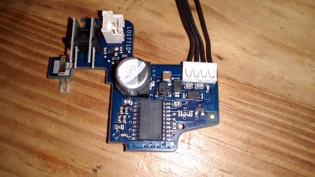

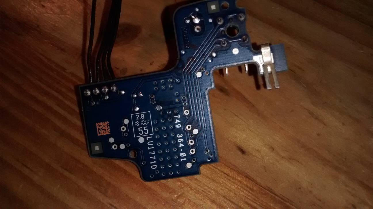

ich benötige etwas Unterstützung bei der (möglichst einfachen)
Ansteuerung eines Schrittmotors. Diese Steuerung besitzt einen
AMIS-30623 .
Siehe Datenblatt: http://www.datasheets360.com/pdf/8597921417053326304
Der Motor selbst dreht ein Zahnrad über eine Schnecke. Auf der Platine
ist ein Steckplatz zu erkennen, dieser ist für einen Mikroschalter am
Zahnrad (wohl Positionsgeber, schaltet über den Bereich von knapp einem
Viertel des Drehumfanges, Konstruktion besitzt jedoch keinen
Endanschlag).
Die Elektronik besitzt 4 Anschlüsse. Vermutlich zwei für die 12V
Versorgungsspanung, dazu also noch zwei Weitere für die Ansteuerung. Bei
der Recherche bin ich hier gelandet und habe vom LIN-Interface erfahren,
wovon ich keine Ahnung habe.
Beitrag "? MCU mit LIN Interf. zum Ansteuern von bip. Schrittmotor"
Ist es möglich auf einfacheren Weg diesen Controller anzusprechen?
Erhofft hatte ich mir eine Lösung per PWM (Servotester wäre naheliegend
und äußerst günstig) oder per Arduino Nano, wovon ich zwar auch keine
Ahnung habe, mich aber seit ein paar Tagen intensiv mit beschäftige.
Ursprünglich wollte ich mir die Mühe machen und die Anschlüsse zum Chip
verfolgen. Was ich im Anschlussbereich für einen Spannungsregler hielt
scheint mir nun zum Controller zu gehören, da dieser direkt 29V zu
verkraften scheint. Lieber warte ich mal ab was ihr davon haltet, bevor
ich versuche den kleinen Mosfet?/Transistor? zu recherchieren, um die
Pins der Spannungsversorgung herauszufinden.
Hier die Fotos:
Gruß, Steffen
von Thorsten O. (Firma: mechapro GmbH) (ostermann) Benutzerseite
Hallo Steffen,
wenn du keinen LIN-Master implementieren willst, dürfte es das
einfachste sein, auf einen anderen Treiber zurück zu greifen.

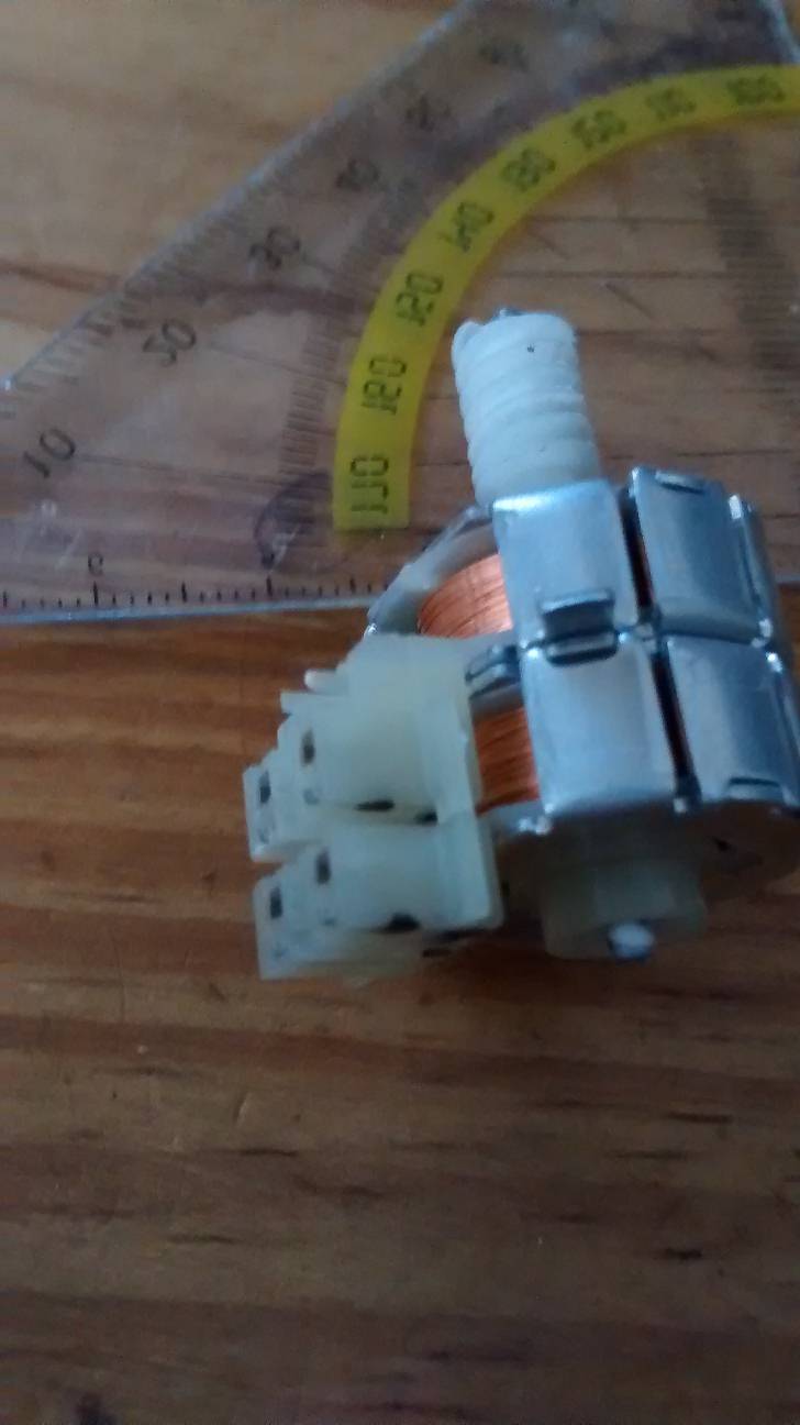

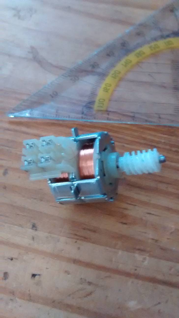

von Steffen S. (derbubu)
Hallo!
danke, wird gemacht.
Hab den Motor nochmal ausgebaut. Also zwei getrennte Spulen, man erkennt
die Anschlussdrähte, die überkreuz heraus zu den Anschlüssen laufen.
Bezeichnung ist keine zu finden, der 5. Anschluss geht ans Gehäuse und
ist derjenige, von dem ich sprach (auf der Platine zu erkennen, mit der
Klammer). Hat also doch nix mit dem Abgriff in der Mitte der Spule(n) zu
tun gehabt. Habe gestern erst bemerkt, dass ich in meinem letzten
Beitrag etwas durcheinander geworfen habe mit den 4 bzw 5 Anschlüssen
und dem Bi/Unipolar.
Zurück zum Motor: Je Umdrehung zähle ich 10 Schritte, diese typische
Polfühligkeit. Passt ja eigentlich auch zum Aufbau, wenn man den Motor
axial betrachtet. Kraft braucht er kaum, denn er dreht über die Schnecke
eine 10-20g schwere, kugelgelagerte Walze um etwa 270° in 4 feste
Stellungen. Zu langsam sollte das wohl nicht ablaufen, aber rasend
schnell muss auch nicht unbedingt. Bin mal gespannt ob das so alles
funktioniert.
