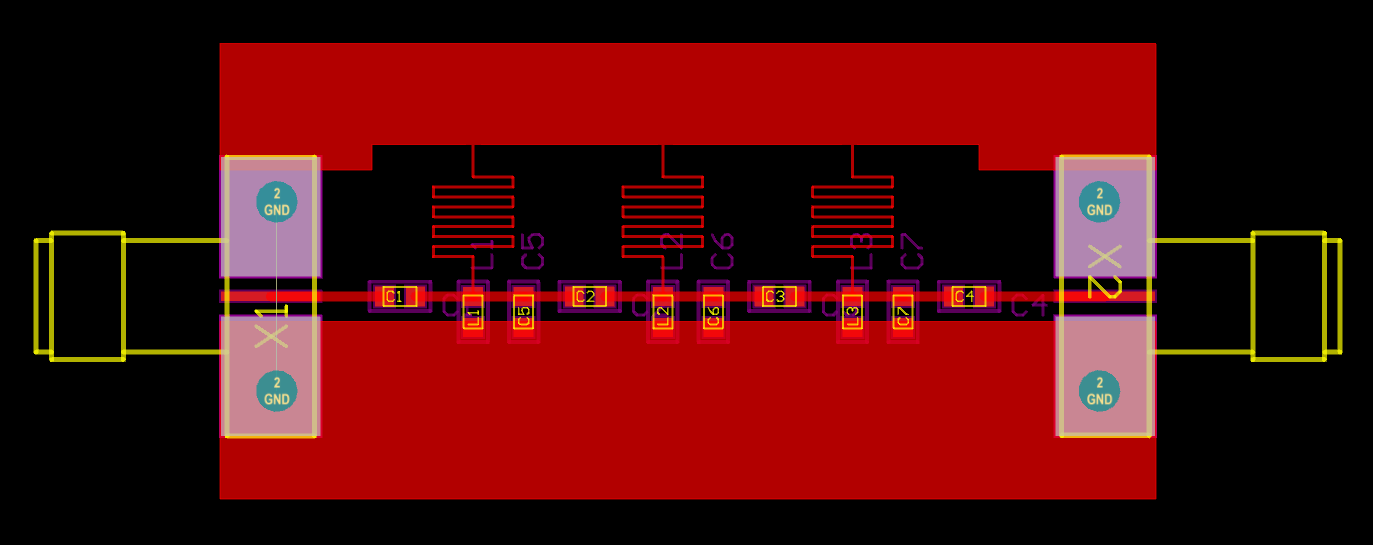

Hallo vielen Dank für den tollen Link zu Coil32. Ich habe mit dem Programm ein paar Spulen berechnet und mal in meinem Layout eingefügt. (Kleine Testplatine um zu schauen wie die Grösse der Spulen zu den anderen Bauteilen passt). Ist eine solche Induktivität gut reproduzierbar? ich bin sehr gespannt auf die Ergebnisse. Ich werde mal eine kleine Testplatine fertigen lassen und mal schauen.

Hallo Georg es gibt in dem Programm zum Download einen Mäanderspulenrechner. http://coil32.net/meandr-pcb-coil.html Der von mir gezeichnete Mäander hat ca. 12nH laut Programm. Aber eben, ich frage mich halt wie genau das reproduzierbar ist!
Knippser schrieb: > zum Download einen Mäanderspulenrechner Ok, aber Zitat "Meander line inductors have lower inductance per unit area than coil inductors". Mäander sind für diesen Zweck sehr ineffektiv, sieht man daher so gut wie nie. Allerdings sieht man überhaupt nur selten gedruckte Spulen. Es wäre interessant, bei gegebener Induktivität den Flächenbedarf zu vergleichen, ist mir aber zu viel Arbeit. Früher mal hatten wir in der Fertigung oft Leiterplatten mit gedruckten Spulen, das waren meistens Antennenverstärker fürs Fernsehen. Aber die sind längst ausgestorben. Georg
Georg schrieb: > Allerdings sieht man überhaupt nur selten gedruckte Spulen. Nicht in der HF. Georg schrieb: > Es wäre interessant, bei gegebener Induktivität den Flächenbedarf zu > vergleichen, ist mir aber zu viel Arbeit. Darum gehts ihm aber doch überhaupt nicht. Knippser schrieb: > Der von mir gezeichnete Mäander hat ca. 12nH laut Programm. > Aber eben, ich frage mich halt wie genau das reproduzierbar ist! Reproduzierbarer als mit aufgelöteten Spulen, wenn dir die Güte bei diesen zu schlecht ist. Schreib mal welche Abstände und Leiterbahnenbreiten rausgekommen sind. Diese Angaben sind der Faktor auf den es ankommt bei der Reproduzierbarkeit in der Fertigung. Mit diesen Daten kann man mal ruhig beim Fertiger durchklingeln und fragen.

Die mäanderförmigen klappen aber auf der einseitigen Platine ohne weiteres Bauteil. Vielleicht deswegen keine Ringe. Was genau für ein Filter ist das?
Hallo allerseits ja ich muss die Toleranzen vom Fertiger erst noch abklären. Danke für den Hinweis! wisst ihr, wie genau die berechneten Spulenwerte mit der Realität übereinstimmen? ich lass gerade einen kleinen Prototypen fräsen, aber das dauert noch ein bisschen. @Chris F. es ist ein Bandpass für 150 MHz, ich habe ein konstant-k Filter benutzt, damit alle Spulen die gleiche Grösse haben. Aus je einer Spule und einem Kondensator macht man dann mehrere Parallelschringkreise, die man kapazitiv miteinander koppelt. Über die stärke der Kopplung kann die Bandbreite und die Charakteristik (Butterworth, Chebyshev) gewählt werden.
Da du bei Mäander auf der selben Fläche viel weniger Induktivität bei gleicher Leiterlänge bekommst, wird auch die Güte entsprechend schlecht sein. Das wolltest du ja eigendlich vermeiden, oder?
