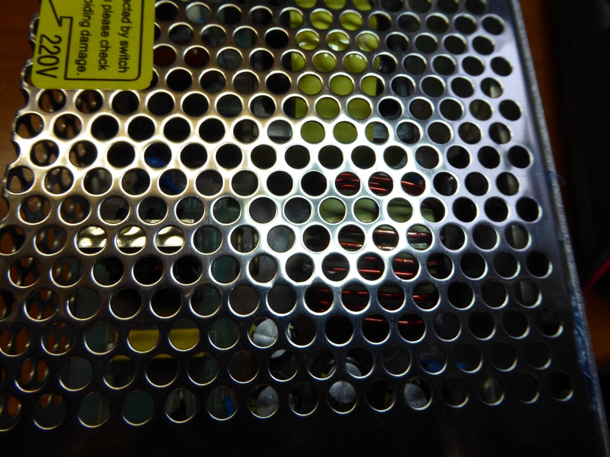

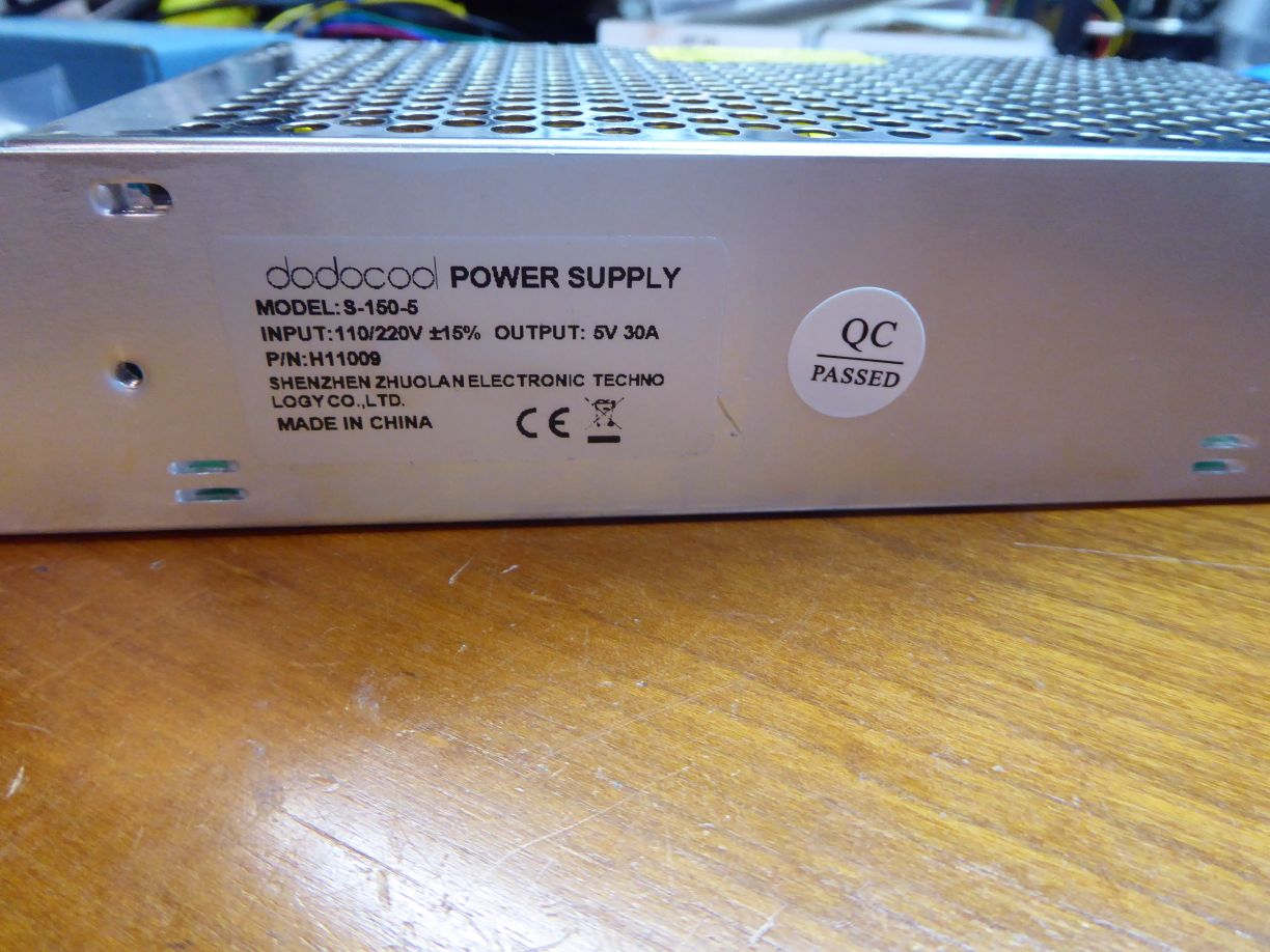

habe zwei Netzteile lt. Betreff bei eBay gekauft, ca. 16 € pro Stück. Das es keine Industriequalität ist war mir klar, aber bei der ersten Sichtprüfung sind mir schon arge Fehler aufgefallen: - die Schutzfolie von dem Alulochblech ist nicht vollständig entfernt und isoliert gegen die Erdung (die auch nicht gerade VDE gerecht ist) - Das Lochblech drückt gegen die Drossel und hat die Isolierung vom Kuperlackdraht durchgeschscheuert, Kurzschluss zum Gehäuse !!! Innen halbwegs sauber aufgebaut bis auf ein paar Lötzinnkugeln. Billige Elkos, nix mit 105 °C, versprechen auch keine lange Lebensdauer. Hat hier schon jemand Erfahrung mit solchen Netzteilen? Ich wollte das für eine 90 W LED Kette benutzen, habe es dafür schon extra eine Nummer grösser genommen. Aber bei den Mängeln habe ich doch Bedenken... Dauerhaft am Netz lassen ist vermutlich auch nicht gut, sollte die Primärseite per Relais getrennt werden zum Ausschalten?
JojoS schrieb: > habe zwei Netzteile lt. Betreff bei eBay gekauft, ca. 16 € pro Stück Da kann man nicht meckern. Das ist der Preis, der hierzulande für zwei anständige Netzdrosseln verlangt wird. > Das Lochblech drückt gegen die Drossel und hat die Isolierung vom > Kuperlackdraht durchgeschscheuert, Solltest du natürlich abkleben oder Isolierfiber dazwischen schieben. > sollte die > Primärseite per Relais getrennt werden zum Ausschalten? Besser is' das. Spassig ist, das es für den Betrieb an 230V~ gar nicht gedacht ist. Und der Artikeltext ist auch lustig: > Fachgerechte Montage der Elektrofachkraft ist sehr zu empfehlen. http://www.ebay.de/itm/Schaltnetzteil-5-12-24-48V-AC-to-DC-Switch-Power-Supply-Netzteil-Trafo-LED-Strip/191714513150

> Das Lochblech drückt gegen die Drossel und hat die Isolierung vom > Kuperlackdraht durchgeschscheuert, Kurzschluss zum Gehäuse !!! > Innen halbwegs sauber aufgebaut bis auf ein paar Lötzinnkugeln. Das da oben nennst Du sauberen Aufbau? Das würd ich postwendend zurückschicken. > Hat hier schon jemand Erfahrung mit solchen Netzteilen? Ja. Wenn man den Stecker in die Dose steckt, geht das Licht aus.
Matthias S. schrieb: > Spassig ist, das es für den Betrieb an 230V~ gar nicht gedacht ist. 220V + 15% = 230V + 10%
hinz schrieb: >> Spassig ist, das es für den Betrieb an 230V~ gar nicht gedacht ist. > > 220V + 15% = 230V + 10% Jaja, das weiss ich auch - aber ungeschickt ist es vom Hersteller schon. Aber, wie schon oben gesagt, für unter 20 Euro kann da nicht meckern. Muss man eben nochmal für 30 Euro Arbeit reinstecken :-)

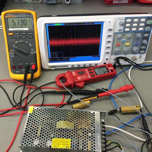

so, habe es gewagt und den Stecker in die Steckdose gesteckt. Und - es ist nichts passiert, also nix pyrotechnisches :-) Estmal mit kleiner Last, 15R / 333 mA. Fluke zeigt 5,134 V an, nach einer halben Stunde immer noch und das NT ist nicht mal lauwarm geworden. Dann noch ca. 11 m 0,75 mm² Litze als Lastwiderstand dran, ca. 16 A, auch kein Problem. Nach 10 min. immer noch nur lauwarm und die Spannung auch noch bei 5,130 V. Bei der Last so ca. 40 mV Vss Ripple, sieht für mich auch ok aus. Das ganze absolut geräuschlos, kein Ziepen und Fiepen zu hören. Dann werde ich das mal auf meine LEDs loslassen. Langzeitbetrieb ist natürlich noch eine andere Frage, aber mit über 30 % Leistungsreserve habe ich da auch keine Angst.
JojoS schrieb: > so, habe es gewagt und den Stecker in die Steckdose gesteckt. Und - es > ist nichts passiert, also nix pyrotechnisches :-) Estmal mit kleiner > Last, 15R / 333 mA. Fluke zeigt 5,134 V an, nach einer halben Stunde > immer noch und das NT ist nicht mal lauwarm geworden. > Dann noch ca. 11 m 0,75 mm² Litze als Lastwiderstand dran, ca. 16 A, > auch kein Problem. Nach 10 min. immer noch nur lauwarm und die Spannung > auch noch bei 5,130 V. Jetzt machs nicht so spannend, wir wollen 30A fuer 2h sehen!
