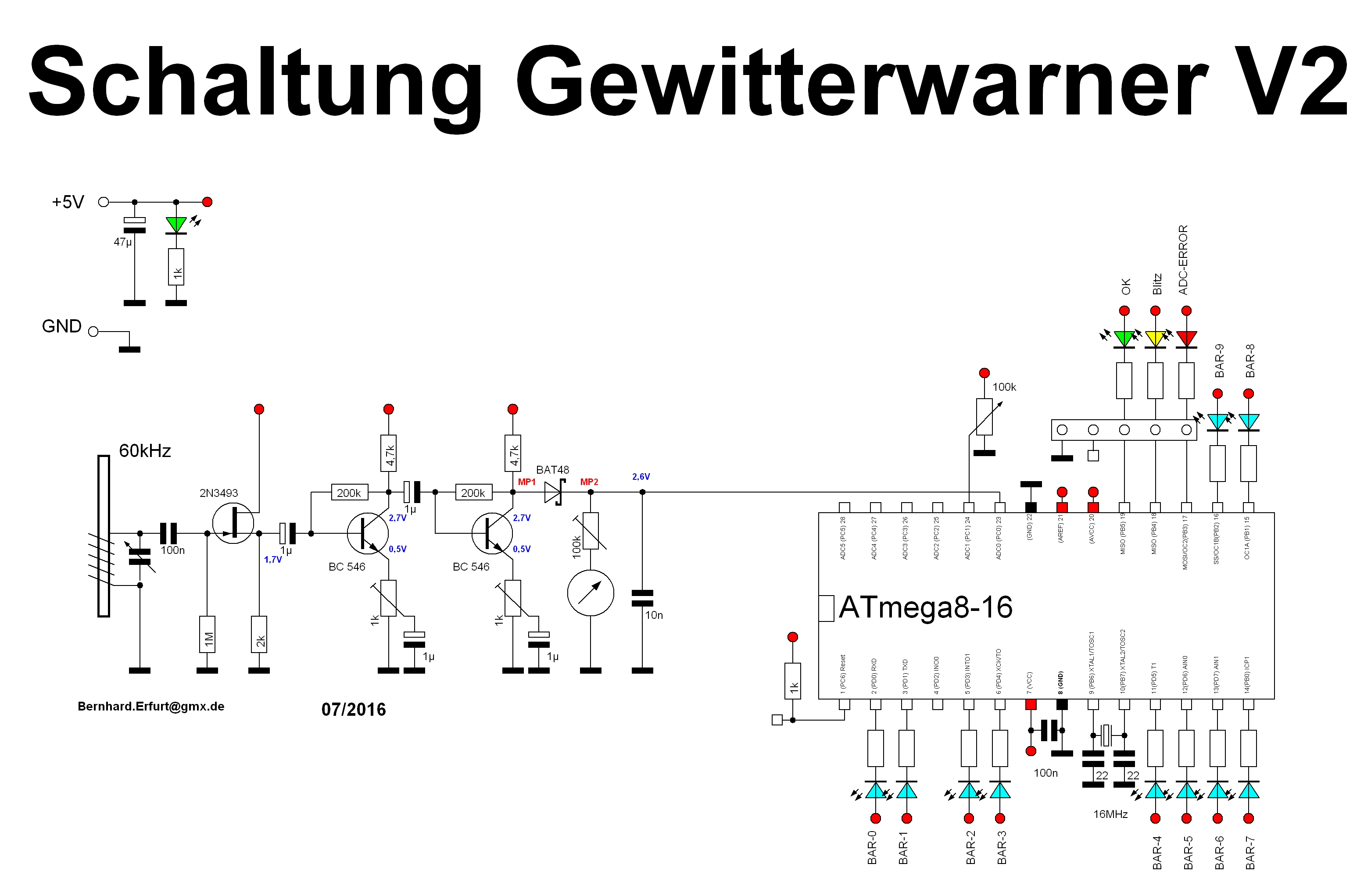

Ein Gewitterwarner möchte ich bauen.
Vor einigen Jahren fand ich einen Beitrag über eine "Gewittermühle",
leider find ich die Webseite nicht mehr :-(
Eine Gewittermühle ist mechanisch sehr aufwändig.
Man könnte aber auch einen MW oder LW- Empfänger aufbauen,
ev genügt sogar ein Geradeausempfänger.
Fragen:
- Welche Empfangsfrequenz sollte man wählen?
- Würdet Ihr einen Feritstab oder eine Festinduktivität verwenden?
- Wie kann man Störimpulse von einem echten Gewitter unterscheiden?
Hat jemand schon Erfahrung damit?

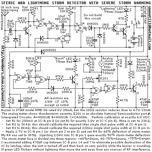

Siehe Anhang. Die Empfindlichkeit dieser Schaltung ist von der Länge der
Antenne und von den Empfangseigenschafen (z.B. Innenraum eisenmoniert)
abhängig, damit kann man ein wenig variieren, ggf. könnte man die
Empfindlichkeit bestimmt auch noch erhöhen, wenn man den Transistor
leicht vorspannt. Da müßte man ein gutes Mittelmaß zwischen
Empfindlichkeit und Störsicherheit finden.

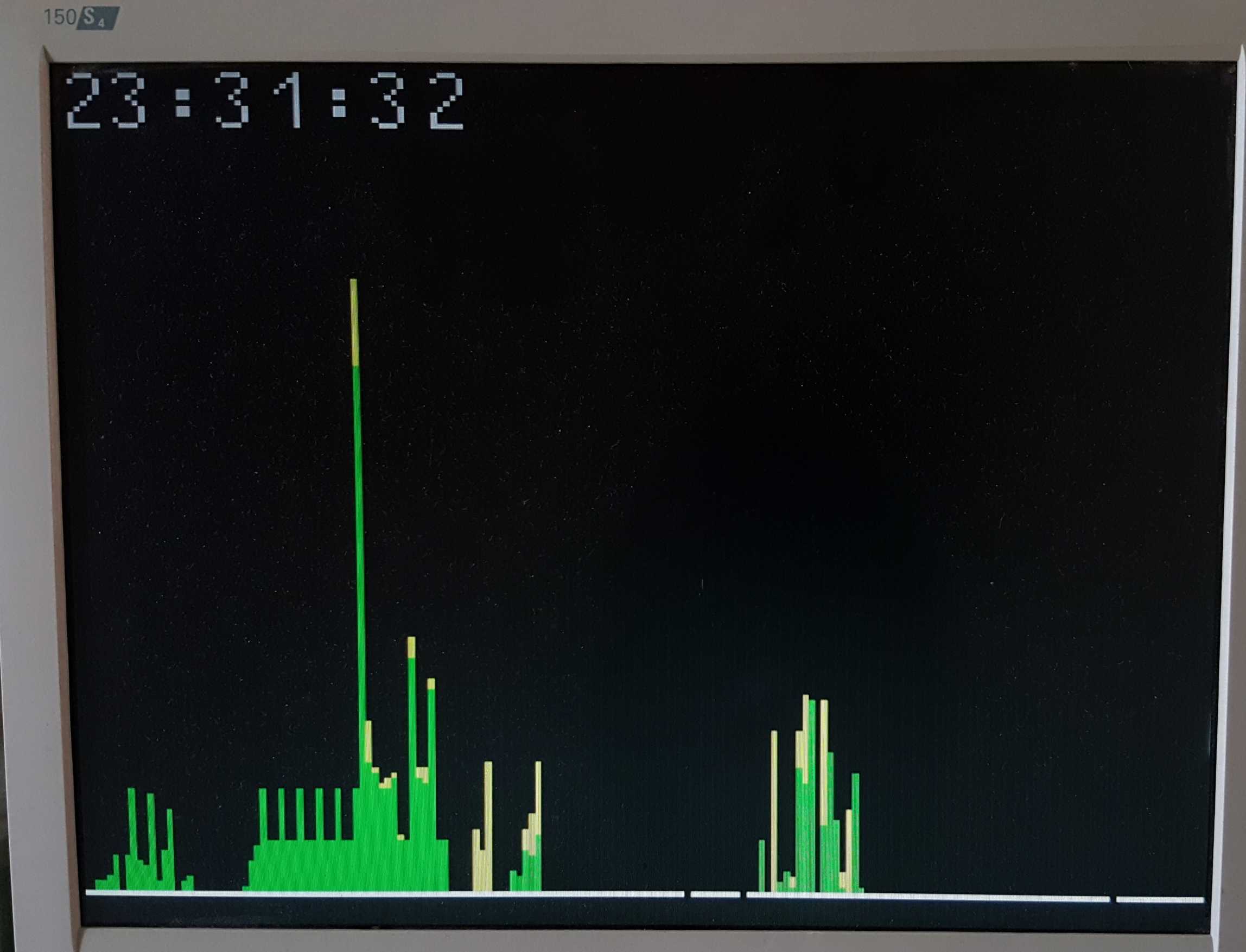

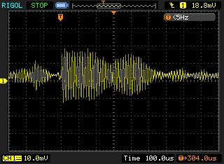

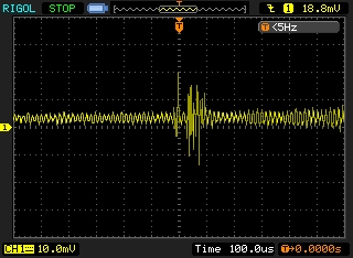

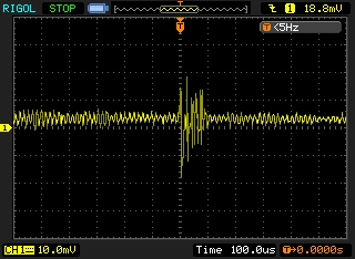

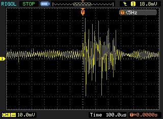

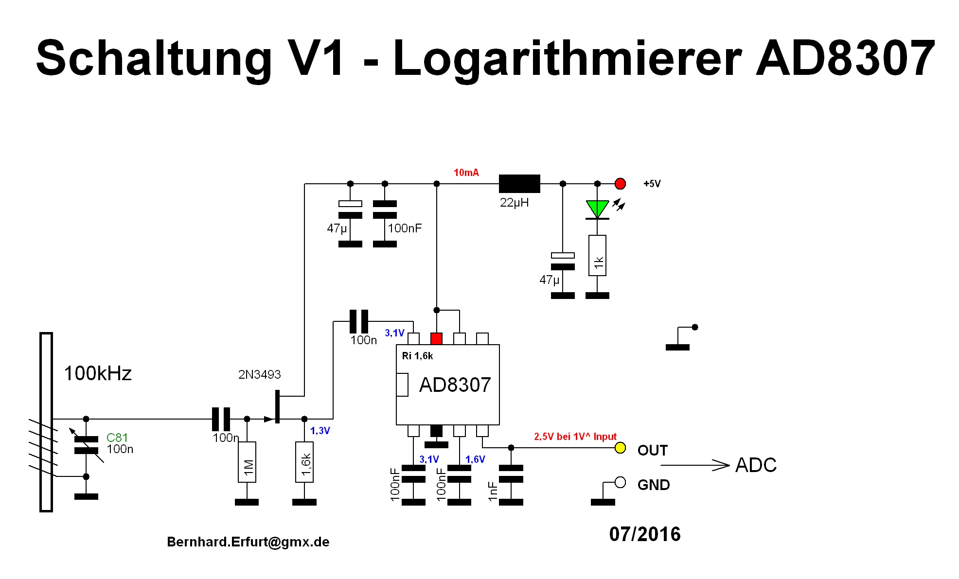

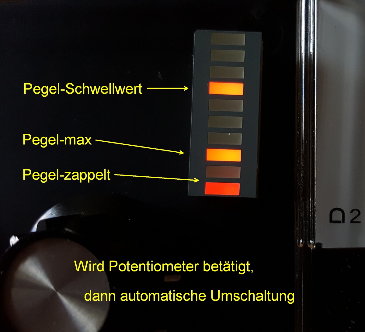

von Bernhard S. (bernhard)
@alle
für die zahl- und hilfreichen Beiträge danke ich Euch.
Gestern zog ein leichtes Gewitter über Erfurt.
Schnell baute ich einen Versuchsaufbau auf, Feritstab + C + Oszi,
Resonanz ca. 60kHz.

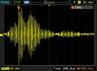

Hier eine Messung, der Donner war schon nict mehr zu hören, ich war wohl
doch nicht schnell genug.
Seltsam, ein MW-Radio lief nebenbei mit, aber das typische brasseln im
MW-Bereich war nicht so stark wie gewohnt.
Es war auch nur eine relativ kleine Gewitterzelle

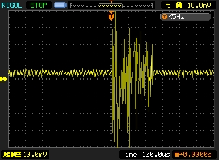

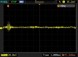

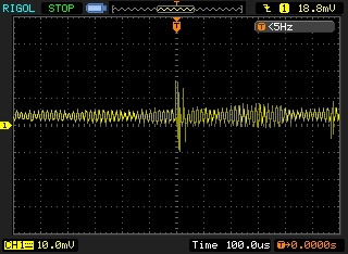

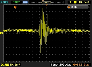

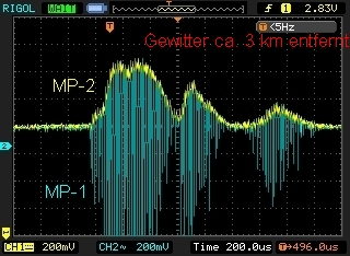

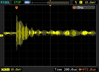

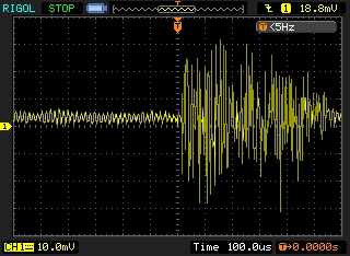

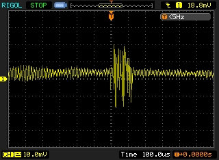

Ein paar Messungen (Feritstab horizontal 60kHz), das Gewitter war noch

Idee: Man könnte mit einem AD8307 (logarithmic amplifier)
das Antennensignal aufbereiten und anschließend per µC (ADC)
Impulslänge und Amplitude auswerten.
Was haltet Ihr davon?
von Hp M. (nachtmix)
> Resonanz ca. 60kHz.
Leider ist das nicht optimal, wirf den C raus!
Durch die niedrige Resonanzfrequenz sinkt die Genauigkeit, mit der man
die erste Flanke des Signals erkennen kann.
Außerdem sinkt die Amplitude des Signals, weil ja etliche Energie in den
Schwingkreiskondensator gespeichert wird.
Schliesslich erhöht der völlig unnütze Ausschwingvorgang die Totzeit, in
der sonst weitere, schwächere, Impulse registriert werden könnten.
Im Übrigen musst du sowohl mit negativen wie auch mit positiven Impulsen
rechnen. Das hängt u.a. davon ab, auf welcher Seite des Ferritstabes
sich der Blitz befindet.
Fragen:
- Sollte man sogar 3 Ferritantennen verwenden (XYZ) und jeden Kanal
  einzeln auswerten?
- Was ist besser Ferritstab/Stäbe oder Teleskopantenne ?
Anmerkung zur Messung:
Gewitter ca. 2km entfernt, die Amplitude und Impülslänge ist nicht zu
verachten (einfacher Ferritstab + Kapazität)

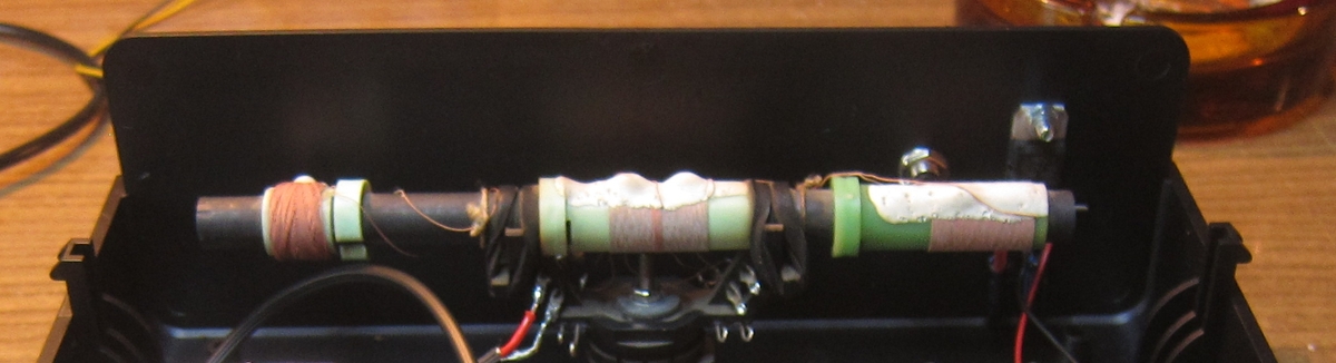

von Lurchi (Gast)
Da man eher den Langwellen / Mittelwellen Bereich haben will, ist die
Ferrite-Antenne die passendere Wahl. Als Alternative käme noch eine
Rahmenantenne in Frage, also eine Luftspule mit z.B. 30 cm Durchmesser.
Die 3. Richtung braucht man eher nicht, wenn man nicht noch Blitze
direkt über einem so suchen muss.
Diese Schaltung mit dem AD8307 funktioniert zwar prinzipiell,
hat sich aber leider als ungünstig erwiesen,
da der nachfolgende ADC die logarithmierte Pegeländerung sehr genau
erfassen müsste.
Wie ist Eure Meinung von dieser Schaltung ?

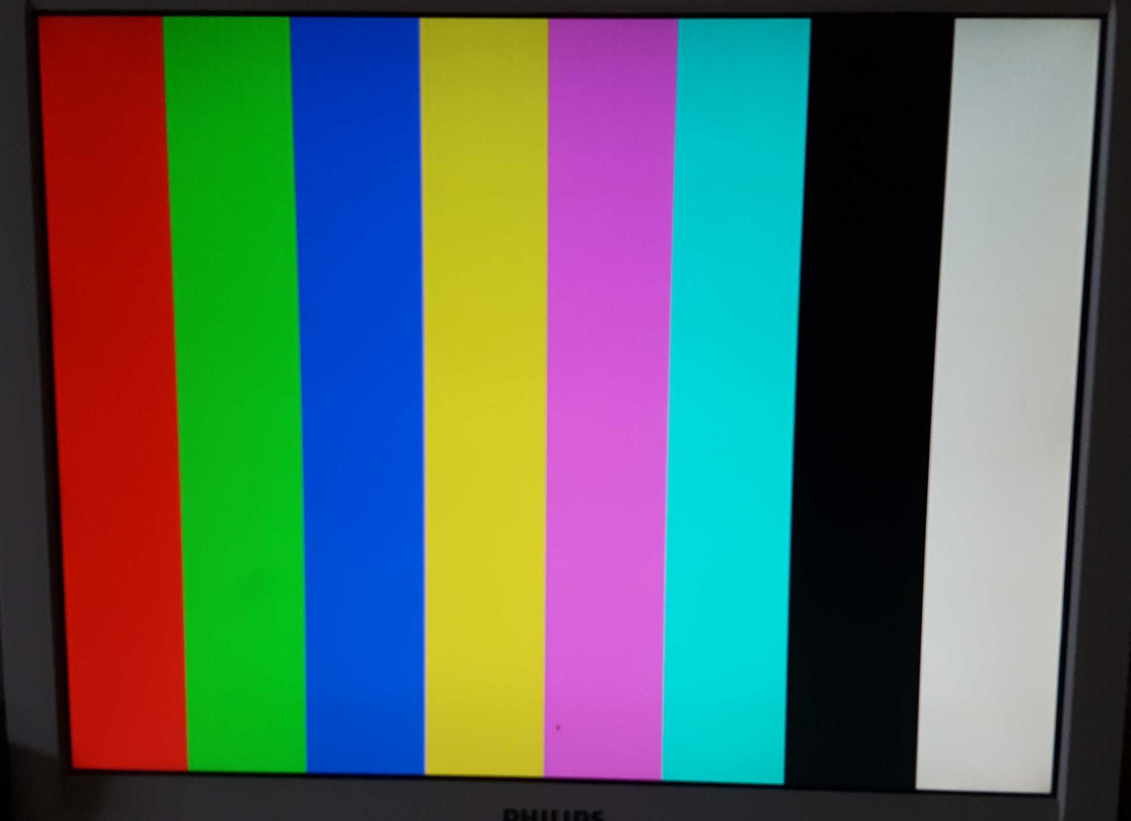

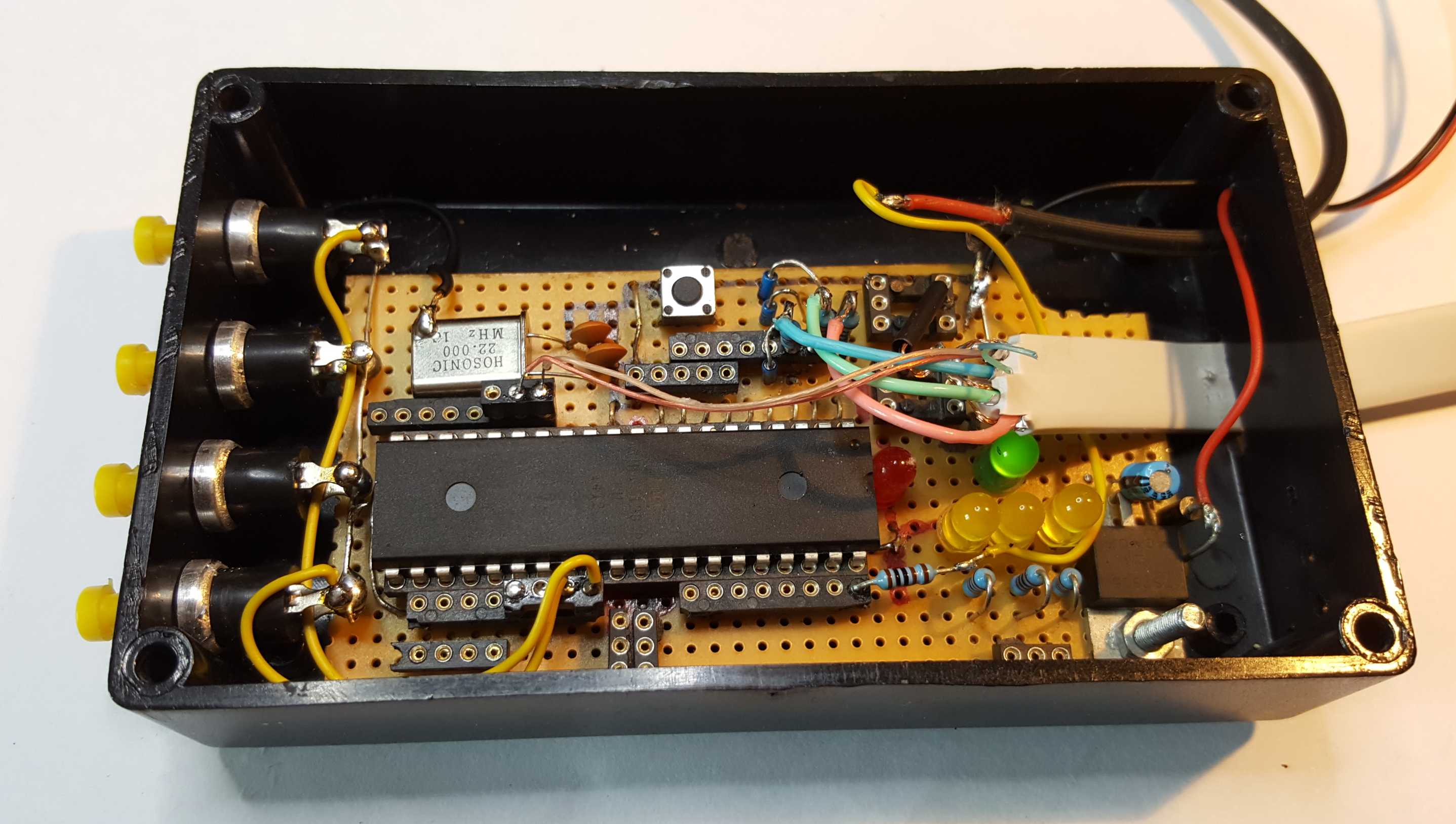

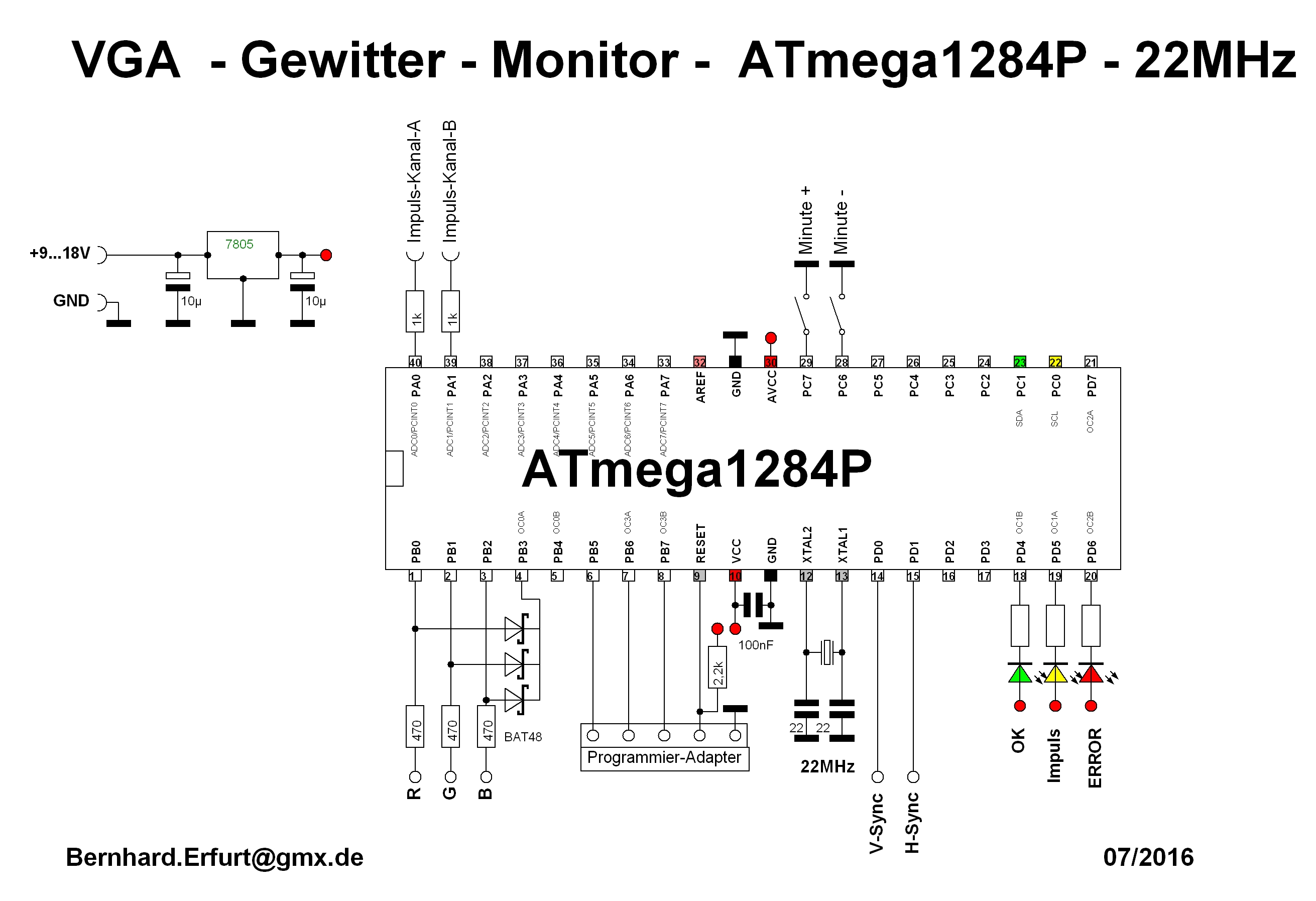

Ein kleines Beispiel eines VGA Gewittermonitors.
Zwei Impulseingänge (A+B) überwacht der Atmega1284p und
zeigt die Anzahl der Impulse auf dem Monitor an (A=grün B=gelb).
Nach jeder vollen Stunde wird eine neue Diagramm-Spalte gezeichnet.
Somit erhält man einen Wochenrückblick.
Die Uhrzeit lässt sich mit den beiden Tasten einstellen.
Bernhard

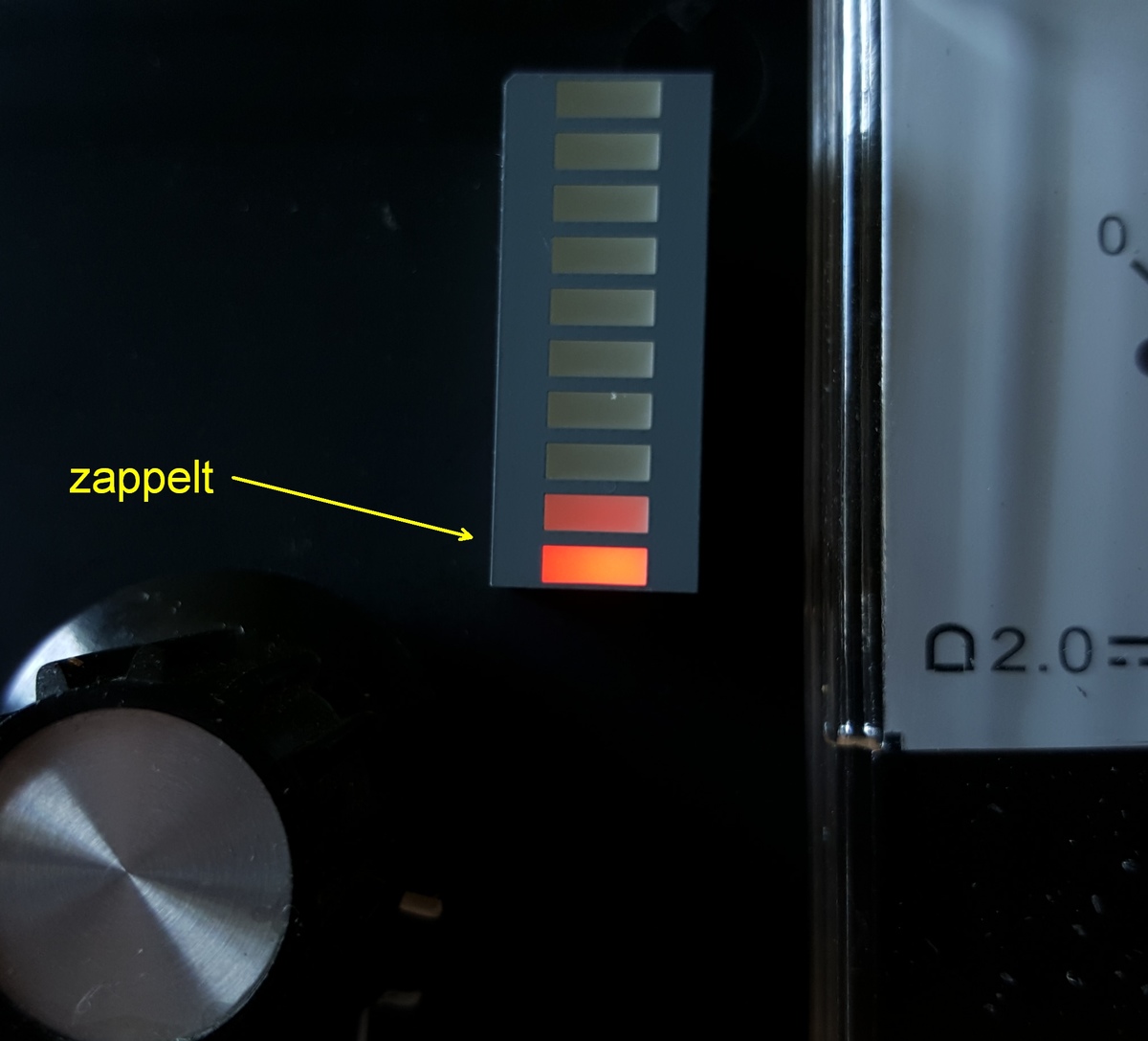

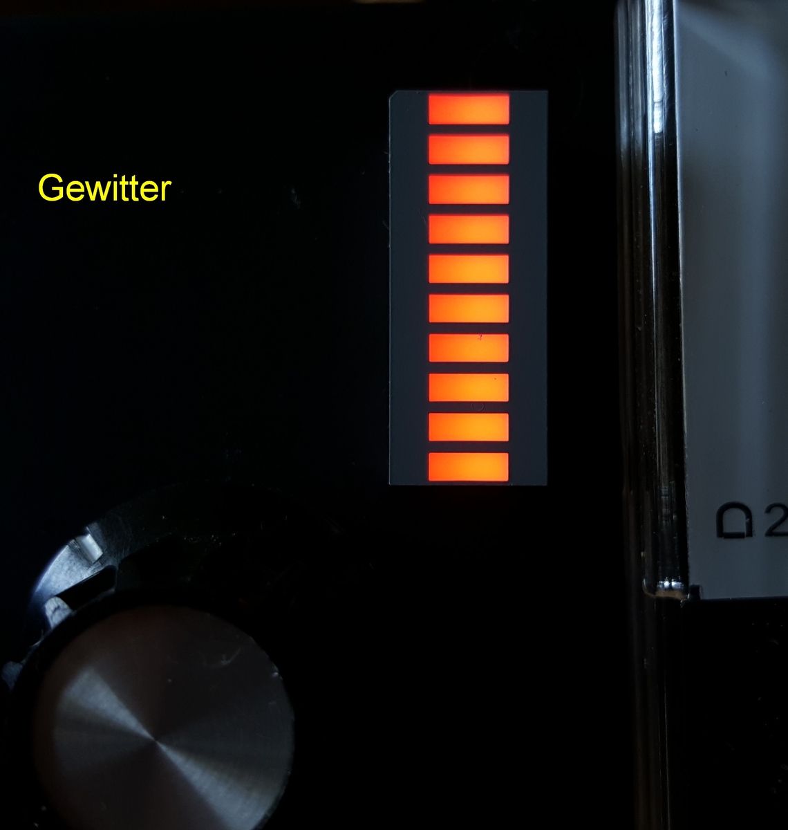

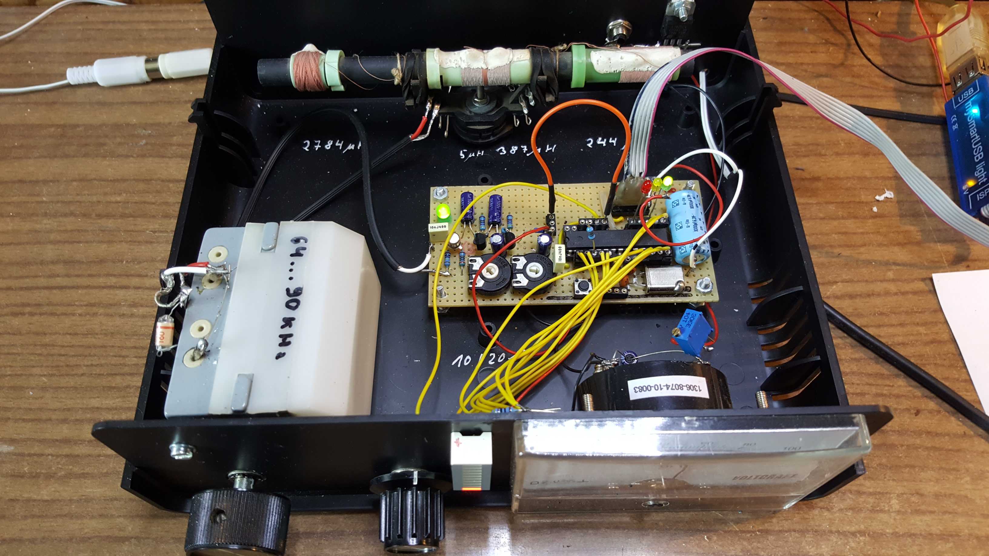

Beispiel eines Gewitterwarners.
Genutzt wird der ADC des ATmega8,
im µs Bereich wird die Spannung am MP2 abgefragt.
Im Normalbetrieb zappeln die unteren Balken (keine Blitze selektiert)
Immer wenn ein Blitz erkannt wird, leuchtet kurz die gelbe LED und die
Bargraphanzeige, schaltet in den "Anzeigemodus" um (Anzahl der Blitze).
Am Pin für die gelbe LED kann man den Impuls für den Gewittermonitor
abgreifen.
Im Minutentakt werden die Anzahl der Blitze intern runtergezählt und
irgendwann zappeln wieder die unteren Balken.
Betätigt man das Potentiometer, denn gelangt man in den
"Einstellungsmodus", nun wird der aktuelle Pegel (zappeln), der maximale
Pegel und der Schwellwert am Bargraph angezeigt (s.Bild).
Nach Programmstart dauert es einige ms, bis der Mittelwert am MP2
berechnet wurde.
Bernhard

zu deiner Schaltung "V2.jpg":
Ich hätte Angst um das Gate, daher würde ich eine Diode (1N4148) vom
Gate zu Vcc gehen lassen und eine von GND zum Gate.
(also wie der ESD-Schutz für die-Pins im AVR)
