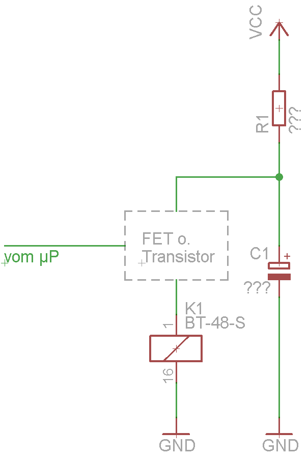

Hallo zusammen Ich Baue eine Relaiskarte und überlege gerade etwas Energie einzusparen. Die Relais die ich gewählt habe (Finder 36.11.9.005.4001) Brauchen bei 5v Gut 60mA. Jetzt is die Überlegung die Spannung zu reduzieren. Also im Schaltmoment klaar 5v. Aber danach zu Halten weniger. Nur wie bekomme ich raus wann sie noch sicher Halten? Im Datenblatt finde ich dazu nix. Am Nezteil fallen sie erst bei gut 1,5v ab. Aber is das noch Sicher?
Reiner schrieb: > Am Nezteil fallen sie erst bei gut 1,5v ab. Aber is das noch Sicher? Wenn es abfällt, dann nicht. nimm das doppelte der Haltespannung. mfg klaus
Im Datenblatt gibts doch die Angabe "Holding voltage = 0,4*UN"! Also hält das Relais garantiert bis 2V.

Arbeitsbereich DC (0,75…1,5)UN
Haltespannung DC —/0,4 UN
Rückfallspannung DC —/0,1 UN
MfG Spess

Wie wäre es mit der angehängten Schaltung? Der Kondensator sorgt für den nötigen Einschaltkick. Der Widerstand ist etwas schwieriger. 1. Das Relais sollte sicher gehalten werden. 2. Für häufige Schaltungen sollte die Ladezeit im Auge behalten werden. Die übliche Diode habe ich noch in der Schublade.
@ Amateur (Gast) >Wie wäre es mit der angehängten Schaltung? Prinzipiell OK, das kann man aber einfacher machen, wenn man den Transistor auf Masse und das Relais nach "oben" legt. >Der Widerstand ist etwas schwieriger. Nö. >1. Das Relais sollte sicher gehalten werden. Wurde doch schon mehrfach genannt, 0,4UN. Sas ist ein einfacher Spannungsteiler. Der Widerstand der Spule steht im Datenblatt. >Die übliche Diode habe ich noch in der Schublade. Dann bau sie besser ein, denn in der Schublade schützt sie deinen Transistor nicht ;-)

Wird über einen MC angesteuert, kann man auch einfach eine PWM nehmen. Für mehrere Relais legt man die PWM über einen MOSFET auf den gemeinsamen Pin. Soll ein Relais ziehen, wird die PWM auf 100% gesetzt und nach ~50ms wieder auf 40%. Die PWM sollte über dem hörbaren Bereich liegen, z.B. 30kHz.
Wir haben das ganze einmal mit einem 50% PWM Signal gelöst. Dies hat wunderbar funktioniert. Musst halt das ganze einfach durchrechnen damit die Restenergie ausreichend ist.
