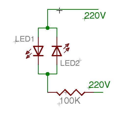

Reiner schrieb: > unnötig strom brauchen. Oder 2. Über einen Optokoppler. Dieser sollte > schon mit wenigen mA arbeiten. Aber gerade da ist auch das Problem. > Würde der einen zustand noch erkennen? Ein billiger Phasenprüfer glimmt > schwach auch wenn das Signal aus ist. Zwei antiparallel geschaltete LEDs a 2mA, ein Phototransistor und du bist auf der anderen Seite sicher von 220V getrennt.

Marc V. schrieb: > Zwei antiparallel geschaltete LEDs a 2mA, ein Phototransistor und du > bist auf der anderen Seite sicher von 220V getrennt. Aber sicher ist diese Schaltung nur wenn man einen Spezialwiderstand benutzt, denn herkömmliche sind meist nur bis 200V spezifiziert. Wenn also, dann bitte 2 oder besser 3 Widerstände in Reihe. Ausserdem kann man dann auch eine Kondensatornetzteilschaltung benutzen, die hat dann weniger Verlust weil ein Teil des Vorwiderstands nur Blindleistung erzeugt.
> Zwei antiparallel geschaltete LEDs a 2mA, ein Phototransistor und du > bist auf der anderen Seite sicher von 220V getrennt. @Marc Es gibt Optokoppler fertig mit einer eingebauten, zweiten Diode. Muss nicht unbedingt eine Leuchtdiode sein. Ausgenommen Du brauchst eine entsprechend kurze Reaktionszeit.
Trotzdem hat die Lösung, die es auch fertig als Optokoppler gibt, einen Haken. Das Ausgangssignal pulsiert mit 100Hz. Evtl. müsste man eine Schwellenwertdetektorschaltung dahinter schalten, evtl. reicht sogar schon eine Z-Diode mit Transistor.
Der Andere schrieb: > Wenn also, dann bitte 2 oder besser 3 Widerstände in Reihe. Kann er machen wie er Lust hat. Ich hab das sowohl mit einem als auch mit 2 Widerständen gemacht, es waren allerdings keine SMDs.
