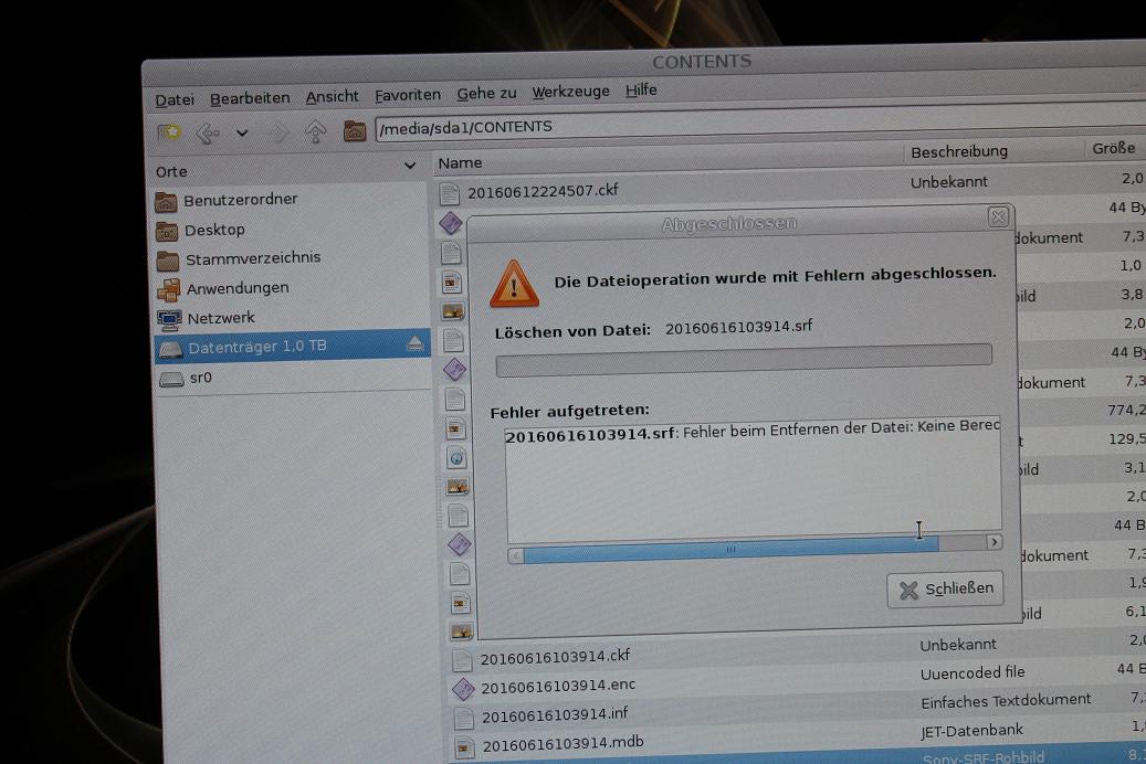

Hallo zusammen, ich habe derzeit ein Problem mit meinem Samsung TV UE46D6500 beim Abspielen von Aufnahmen (aufgenommen mit dem UE46D6500) einer externen HDD. Die externe Quelle HDD kann ich unter Source auswählen jedoch erscheint dann oben rechts im Bild "Laden" dann erfolgt ein Neustart des Fernsehers anstelle dass das Menü mit dem Festplatteninhalt angezeigt wird. Es wurde kein FW Update oder Sonstiges durchgeführt. Beim Verbinden der HDD mit einem anderem USB-Port tritt der selbe Fehler auf. Ich vermute das folgendes den Fehler ausgelöst hat: Ein stromsparendes Familienmitglied steckt gerne den TV ab. Evtl. ist dies während einer aktiven Aufnahme passiert. Ich habe mir den Festplatteninhalt unter Knoppix 7.6 angesehen. Die Dateien sind noch alle vorhanden. Dann dachte ich mir ich lösche einfach die letzte Aufnahme da die Files evtl. beschädigt sind. Doch ich kann die Dateien nicht löschen. Knoppix sagt keine Berechtigung. Den Dateiträger habe ich eingehängt. Ich kann im Knoppix auf einem USB Stick schreiben und Daten löschen jedoch hab ich auf die vom Samsung TV bespielte HDD scheinbar keinen Schreibzugriff. Hat jemand von euch eine Idee? Gruß Smart TV User

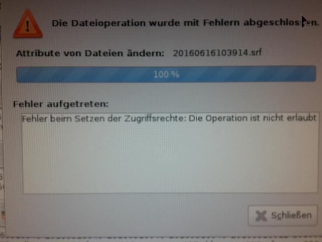

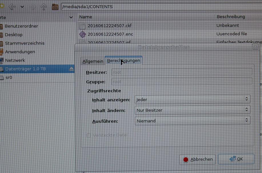

Hier ein Bild von den Datei Eigenschafften. Beim Versuch "Inhalte ändern" auf jeder zu setzen kommt das angefügte Fenster "Fehler beim setzen der Zugriffsrechte.."

Smart TV User schrieb: > Hier ein Bild von den Datei Eigenschafften. Beim Versuch "Inhalte > ändern" auf jeder zu setzen kommt das angefügte Fenster "Fehler beim > setzen der Zugriffsrechte.." was aus Text und Bildern nicht hervorgeht - da du offenbar zumindest "Dateien sehen" kannst, hat dein Knoppix die Platte offensichtlich mounten können - aber als was, bzw, welchem Dateisystem? Ggf. auf der Kommandozeile mal "mount" eingeben, daraus sollte das hervorgehen. Je nach Dateisystem gibt es unterschiedliche "Optionen"...

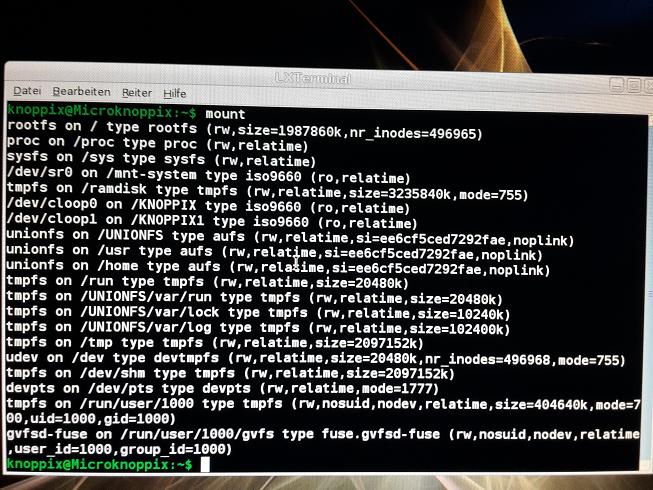

Danke für die Anregungen. Als erstes möchte ich mal den Ansatz verfolgen die letzte getätigte Aufnahme zu löschen. @Jan L. anbei ein Bild. was sagt mir das jetzt? Wie kann ich jetzt die letzte Aufnahme löschen?

Smart TV User schrieb: > Danke für die Anregungen. > Als erstes möchte ich mal den Ansatz verfolgen die letzte getätigte > Aufnahme zu löschen. > > @Jan L. > anbei ein Bild. > > was sagt mir das jetzt? > Wie kann ich jetzt die letzte Aufnahme löschen? das sieht für mich aber so aus, als sei zum Zeitpunkt dieses Screenshots die Platte nicht gemountet - was aber der Fall sein müsste, wenn deine GUI 'Dateien' und ein Laufwerk anzeigen kann. Du musst 'mount' ausführen, während der Mout existiert (du hast vermutlich vorher den Fileexplorer verlassen?) Aber es deutet ja einiges darauf hin, dass es sich um xfs handelt - das Tool hierfür wäre dann xfs_repair. Anzuwenden auf das Laufwerk, während es nicht gemountet ist, danach sollte es sich dann rw mounten, und Dateien löschen lassen. Wie das Laufwerk heisst, würde der 'mount'-Befehl ausgeben - wenn es gemountet ist. Alternativ z.B. mit 'blkid'. Aufruf danach in der Art 'xfs_repair /dev/sdb1' (letzteres wäre das Laufwerk). Dies ist so auch an diversen Stellen - auch oben von anderen bereits verlinkt.

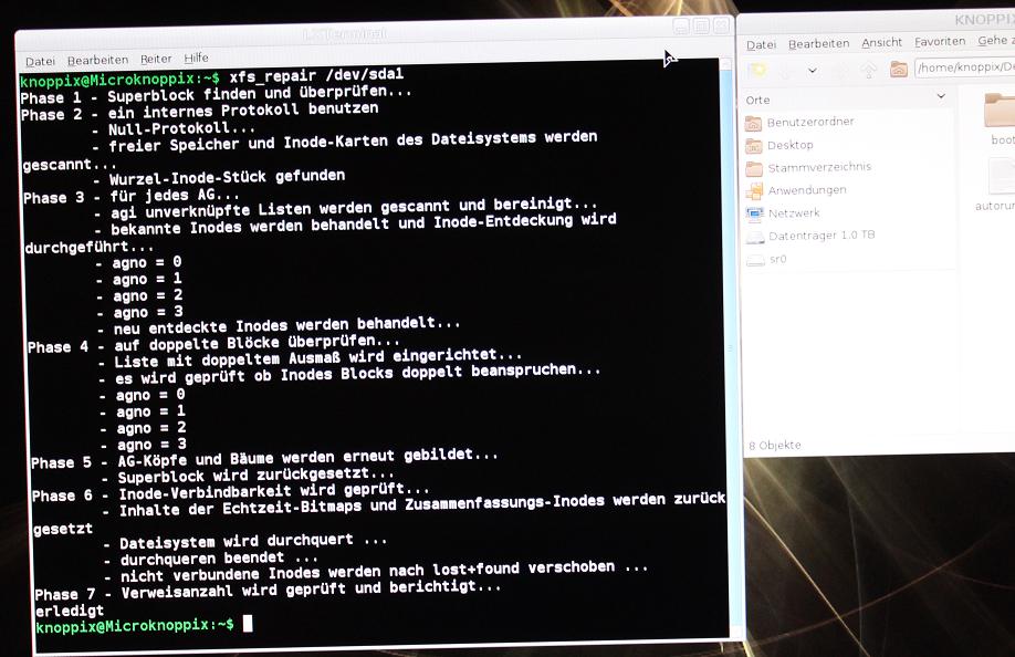

so ich habs gerade nochmal probiert nach der top Beschreibung. Leider ohne Erfolg. Immer noch kein Schreibzugriff.
Verhalten am TV ebenfalls unverändert. Hab ich was falsch gemacht?
bei mir sieht es so aus, als ob du die Rechte nicht hast, kein Root. Wenn auf der Platte zwei Partitionen vorhanden sind, dann ist es mögich gleichzeitig eine Aufnahme und eine Wiedergabe mit Allshare zu machen. http://loefflmann.blogspot.it/2014/01/your-tv-does-not-recognize-your-external-usb-hard-disk-drive-anymore.html http://www.ivonet.it/Linux/Samsung.LED.TV.PVR.Recording.As.MKV

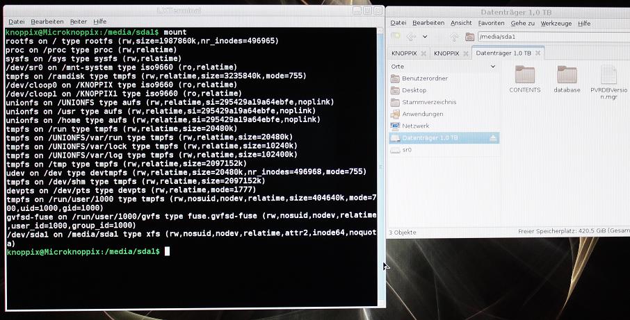

Achso, wenn fdisk eine NTFS Partition anzeigt (7), sollte man dies nach Linux(83) ändern, sonst funktioniert xfs_repair nicht richtig.

Punkt eins, du verwendest die Befehle als normaler user , nicht als root. Entweder wechselst du zu root, oder verwendest sudo. Bei dem Link hatte ist die Beschreibung mit sudo dabei. Der Samsung Fernseher formatiert die Platte von NTFS auf XFS um, ohne die Partitionstabelle sowie den Partitionslabel zu updaten. die xfs_check, .... Tools funktionieren nicht richtig, bzw überspringen gewisse Tests, wenn sie merken, partition ist keine xfs Partition. Samsung checkt nur ob die Platte mit xfs gemounted werden kann, und ignoriert Partitionstabelle, andere Tools machen das nicht. Dass die Platte automatisch mit xfs gemounted wird, geht vom fstype=auto hervor, welche einfach alle fs durchprobiert, das erste was passt wird verwendet. Auch sollte nicht der Automounter verwendet werden, sondern die Partition soll manuell gemounted werden, steht auch so in der Anleitung. root wirst du mit "sudo bash" z.B. Dann wird der Prompt von '>' zu '#' , und dann funktionieren die Kommandozeilen Befehle auch zum löschen, aber wie gesagt, die Platte sollte manuell gemounted werden, ansonsten könnten gewisse flags beim mounten nebeneffekte erzeugen. Um mittels Mausklick zu löschen muss man pcmanfm als root starten, erst dann geht es.
Meine Linux Kentnisse sind leider bescheiden. Sorry. Wie wechsel ich unter Knoppix 7.6 von user zu root, sodass ich dannach per Mausklick löschen kann?
Geh aber zuerst die Lists der Befehle durch vom Link welche ich geposted habe, den ersten, Wechsel aber den filetype von 7 auf 83 in gparted, dann funktioniert dir wahrscheinlich die HDD.
Smart TV User schrieb: > Wie wechsel ich unter Knoppix 7.6 von user zu root, sodass ich dannach > per Mausklick löschen kann? Am besten garnicht. Du willst doch nur eine einzige Datei löschen. Das kann man auch mal eben auf der Kommandozeile erledigen. Der Befehl zum löschen heisst "rm". Verzeichnisinhalte lässt man sich mit "ls" anzeigen, in Verzeichnisse wechseln tut man mit "cd". Damit man das alles tun kann, muss die Partition gemounted sein und du musst root sein. Wie das geht, wurde weiter oben im Thread bereits hinreichend besprochen.
