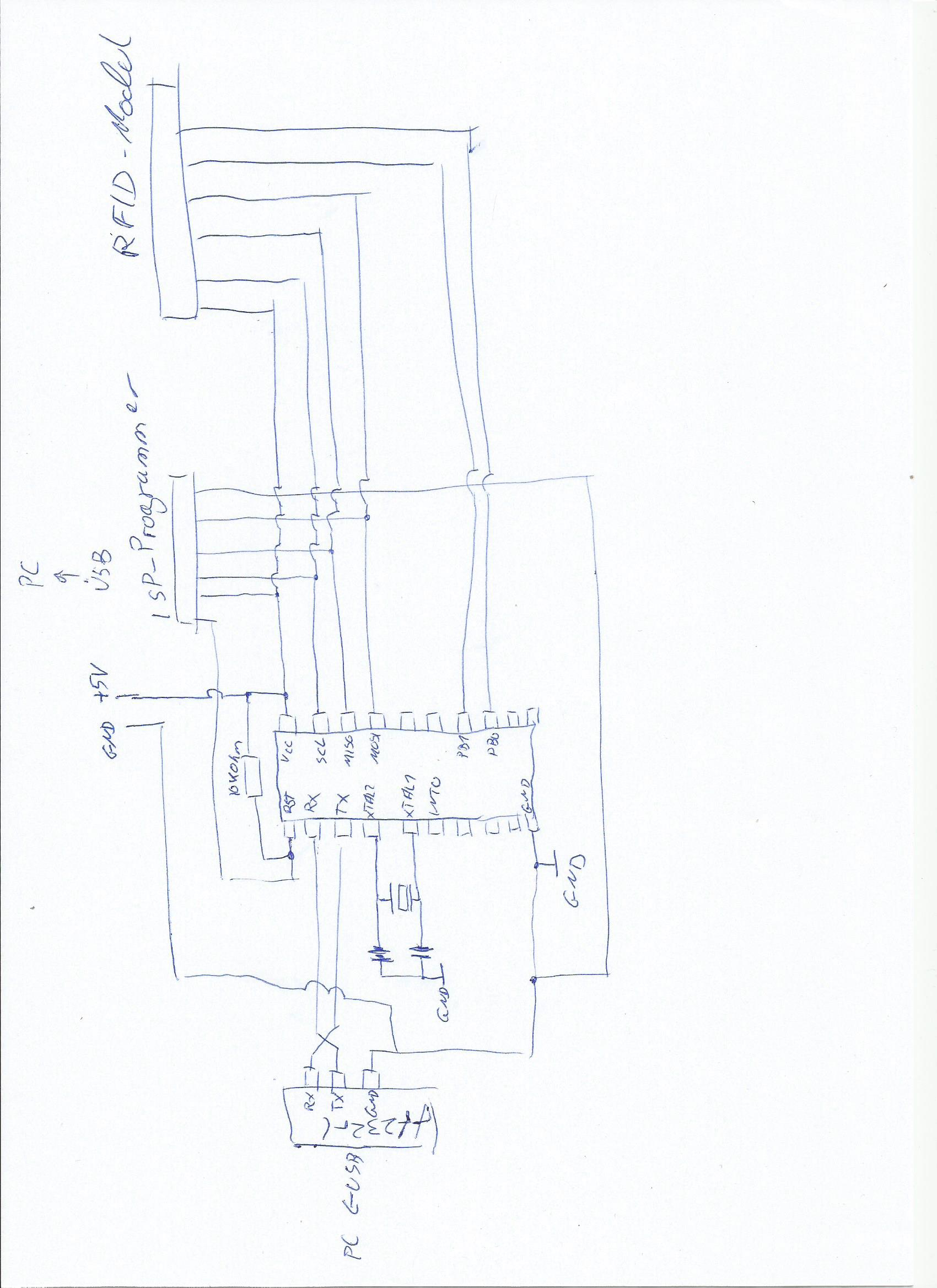

Nabend, ich habe heute abend erfolgreich den USART zum laufen bekommen (ATTiny85). Dazu benutze ich hterm um mir die Nachrichten anzusehen. Zum flashen benutze ich den Diameg Programmer S. Wenn ich den Wannenstecker allerdings aus dem Programmer ziehe (der rest ist noch mit dem Controller verbunden) wird nichts mehr übertragen. Woran kann das liegen? Hinterher möchte ich auch den Programmer nicht immer dran hängen haben wollen. Mirko
Das klingt nach einer fehlenden Masse-Verbindung zwischen PC und Schaltung
Wie bekomme ich die denn hin? habe den gnd vom Programmer mit meiner Schaltung verbunden.

Aber von wo nach wo? also vom gnd meiner schaltung und welches andere? vom motherboard glaube ich eher nicht
Hallo, wie hast Du denn den UART mit dem PC verbunden? Sind doch letztlich 3 Leitungen: RX, TX und GND. Gruß aus Berlin Michael
Michael U. schrieb: > wie hast Du denn den UART mit dem PC verbunden? > Sind doch letztlich 3 Leitungen: RX, TX und GND. Ja
Dumme Frage: Hat die Schaltung auch eine funktionierende Spannungsversorgung? Nicht das sie nur über den Programmer versorgt wird.

Die Spannungsversorgung hat die Schaltung eie eigene. ich habe mal eine Zeichnung gemacht, wie ich das aufgebaut habe.
Ahso, einen Kondensator zwischen vcc und gnd habe ich natürlich auch noch.
Mirko schrieb: > ich habe mal eine Zeichnung gemacht, wie ich das aufgebaut habe. Dein ATtiny85 scheint eine Spezialanfertigung zu sein.
Oh ja, der hat zusätzliche pins und wurde umbenannt. Die Zeichnung ist mit einem ATtiny2313. Zunächst hatte ich den ATtiny85. Dann kam das RFID-Modul dazu. Aber erst jetzt ist mir das Aufgefallen, dass das USART nicht mehr funktioniert. War oben noch in den falschen gedanken. Auch da war es eigentlich schon der attiny2313.
