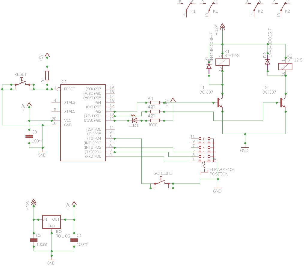

Guten Tag an Alle. Ich habe meine Scheiben wischer mit Bascom Programiert. Scheinbar Funktioniere. Ich habe der Motor noch nicht an. Dieser Motor hatt 2 Geschwidigkeiten, er hat ausserden ein Schleife zieht auf mass für jede Umdrehung der wiescher( nicht der Motor) Ich habe mit ein 4 Stufige Schalter folgend erreicht Position 0 Motor Aus Position 1 Kleine Stufe mit Pause von 2 Sekunden + ein LED1 als Kontrol Position 2 Kleine Geschwimdigkeite, Ohne LED1, ohne Paude Position 3 Grosse Geschwindigkeite, Ohne LED1, ohne Pause. Der Motor wird dann nur ausgeschaltet bein anliegen der Schleife auf Masse. In Position 1 also mit pause ich simuliere der schleife mit ein Taster, nun startet mein motor bein Loslassen der Taste, das bedeutet dass der Motor schon Laufen soll, wie kanne ich es regeln ich habe mir gedacht, die Flanke zu überwachen, und dann die Schleife ignoirieren, Wie? Kann mir jemand helfen? und Hier die Software ' ATtiny 2313 Bas ' _______ ' / | ' (Reset/dW) PA2 o| 1 20 |o VCC ' Alternance (RXD) PD0 o| 2 19 |o PB7 (UCSK/SCL/PCINT7) ' Position 1 (TXT) PD1 o| 3 18 |o PB6 (MISO/DO/PCINT6) ' (XTAL2) PA1 o| 4 17 |o PB5 (MOSI/DI/SDA/PCINT5) ' (XTAL1) PA2 o| 5 16 |o PB4 (OC1B/PCINT4) ' Position 2 (/INT0) PD2 o| 6 15 |o PB3 (OC1A/PCINT3) ' (INT1) PD3 o| 7 14 |o PB2 (OC0A/PCINT2) Motor2 ' Schleife (T0) PD4 o| 8 13 |o PB1 (AIN1/PCINT1) Motor1 ' (OC0B/T1) PD5 o| 9 12 |o PB0 (AIN0/PCINT0) LED1 ' GND o| 10 11 |o PD6 (ICP) ' |__________| '; ' ************************************************ ' Kommande ein Scheibenwischer ' 2 Geschwindigkeiten, ' er Besitzt ein Schleife zieht auf 0 für ' Jeder Umdrehung ' Schalter mit 4 Position ' 1 Zero, Arret total ' 2 Position Langsam mit Pause von 2 Sekunden ' 3 Position Langsam ohne Pause ' 4 Schnell ohn Pause ' ' 1. Im Position Alternance, wird der Motor mit ' klein Geschwindigkeiten gestartet und als Gadjet ' ein LED eingeschaltet um zu signaliesieren dieser ' Position. Beim Verlassen diesen Position wird dem ' Motor nur dann Ausgeschaltet wenn die Schleife auf ' 0 steht um die Seiten Position zu gewerleisten ' ' 2. Position wird die Klein Geschwindigkeite ohne ' Pause eingeschaltet Beim Verlassen diesen Position wird dem ' Motor nur dann Ausgeschaltet wenn die Schleife auf ' 0 steht um die Seiten Position zu gewerleisten ' ' 3. Position wird die Grosse Geschwindigkeite ohne ' Pause eingeschaltet Beim Verlassen diesen Position wird dem ' Motor nur dann Ausgeschaltet wenn die Schleife auf ' 0 steht um die Seiten Position zu gewerleisten $regfile = "2313def.dat" $crystal = 4000000 ' unkritisch $hwstack = 40 $swstack = 16 $framesize = 32 '*********************** ' Konstanten '*********************** Const On = 0 ' Einschalten auf 0 Const Off = 1 ' Auschalten auf 1 '******************************* ' Ausgänge Configuration '******************************* Motor1 Alias Portb.1 'Motor Ausgänge Config Portb.1 = Output Motor2 Alias Portb.2 Config Portb.2 = Output Led1 Alias Portb.0 ' LED für Alternance kontroll Config Portb.0 = Output '***************************** ' Eingänge Configuration '***************************** Schleife Alias Pind.4 ' Schleifen auf 0 Config Pind.4 = Input Portd.4 = 1 ' Pullup Position1 Alias Pind.1 ' Schalter Position 2 Config Pind.1 = Input Portd.1 = 1 ' Pull Up Alternance Alias Pind.0 ' Schalter position 1 Config Pind.0 = Input Portd.0 = 1 'Pull Up Position2 Alias Pind.2 ' Schalter position 3 Config Pind.2 = Input Portd.2 = 1 ' Pull Up Schalter Alias Portd ' Porte D Portb = &HFF ' Alle Port auschalten ' ******************************** ' Start der Programm ' ******************************** Do If Position1 = 0 Then ' Klein gewiswindigkeit Abfrage Motor1 = On Motor2 = Off Led1 = Off Elseif Position1 = 1 And Schleife = 0 Then Motor1 = Off Motor2 = Off Led1 = Off End If If Position2 = 0 Then 'Grosse Geshwindigkeite Abfrage Motor1 = Off Motor2 = On Led1 = Off Elseif Position2 = 1 And Schleife = 0 Then Motor1 = Off Motor2 = Off Led1 = Off End If If Alternance = 0 Then ' Aternance Abfrage Motor1 = On If Schleife = 0 Then Motor1 = Off Wait 2 Motor1 = On End If Motor2 = Off Led1 = On Elseif Alternance = 1 And Schleife = 0 Then Motor1 = Off ' Position auf 0, Ausgeschaltet Motor2 = Off Led1 = Off End If Loop End Claude

Vielen Dank für Dein Antworte, Kannst du mir bitte noch erklären wie das funktioniert, es ist mein 1. Programm in Bascom, un viele kenn eic nicht Danke noch Claude
Nochmal, die Schalter sind kein Schalter in Sinn, aber richtige Schleifer, muss ich trotzdem entprellen? Claude
Claude B. schrieb: > Kannst du mir bitte noch erklären wie das funktioniert, es ist mein 1. > Programm in Bascom, un viele kenn eic nicht Ich dachte, es ist leicht zu verstehen. Wenn etwas konkretes nicht klar ist, kannst ruhig fragen, aber besser erklären kann ich es nicht. Claude B. schrieb: > die Schalter sind kein Schalter in Sinn, aber richtige Schleifer, muss > ich trotzdem entprellen? Schalter und Taster muss man schon entprellen, Schleifer nicht. 30ms Delay merkt dein Programm überhaupt nicht, kein Problem. Hier ist das Programm nochmal, diesmal besser kommentiert (ich hoffe es).
Bearbeitet durch User
Einschuldigung, ich habe mich bestimmt falsch ausgedruckte. Die Alternance soll so Ablaufen. 1 der schalter muss in Position 1 sein Motor 1 einschalten, LED1 Einschalten, wenn Schleifen (Noset) auf 0, dann Motor 1 aus Warten 2 sekunden Motor 1 wieder einschalten un das so lange wie der Schalter in Position 1 Steht bein Auschalten oder einschalten ein neue Position wenn dann die Schleife (Noset) auf 0 steht dann und nur dann Motor 1 Aus Led1 Aus. In grunde, jede Position der Schalter schaltet die andere aus, so bald der Schleifer(Noset) auf 0 steht und der Schalter auf 1 Ich konnte nicht verstehen, weil du hastgeschrieben Sub Rut_alt() Motor1 = Ein (OK) Led1 = Ein (OK) Wait 2 (Nein, erst abschalen, dann Wait2) Motor1 = Aus (Nein, Motor 1 ein) Motor2 = Ein (Nein, Motor 2 aus) AlterFlag = 1 und ich kann nicht verstehen, wie die Flage (noset) aktiwirt bzw desaktiwirt werden.
Danke Marc Vesely für Dein Idee, es funktioniere in grund wie geplan. Des schleifer 1. auf 0 dann kann gestartet werden, (Problemen kann es geben wenn der schleifer nicht das steht, nach reparature oder so was) wenn des schleifer zurück komme wird dann ausgeschaltet, und dann nach wait wieder eingeschaltet. für die andere Stufen, Startet wenn Schleifer auf 0, und ausgeschaltet wenn der Schleifer zurück kommt Noch mal Vielen Danke. Wenn du mir noch erklären kann?, wie funktioniere die Whil-wen Shleife , das wurde ich dann super finden Noch mal Danke Claude

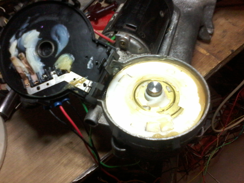

Claude B. schrieb: > Die Schleife geht über ihrer Punkt inaus. Ich glaube, dass das Trägheit oder inertia ist, da kann man nichts machen, ausser vielleicht Endposition etwas breiter machen, also statt 1cm auf 3-5cm verbreitern. Oder Motor bremsen, aber dazu muss man den umschalten, sind 2 zusätzliche Relais... > Startet auch nicht mehr ohne der Taster zu betätigen. Jetzt sollte der Motor immer starten. Probiere es mal mit angehängtem Programm.

Sorry, aber das Programm habe ich erste nicht geändert ich habe das Programme ausprobiert,der von 9.7.16 1. Startet nur mit Zusatz taster 2. vom Alternance zu Stufe 1, nur mit Hilfe von taster 3. ausschalten die Led geht aus mit Hilfe von taster 4. wenn Ausgeschaltet wird vor Ende, Schaltet dann die led. 4. Teilweise wird die Pause mehr mals hinter ein ander übersprungen auch mit Brems 5. teile weise geht der 2. relais(high speed) ganz kurz an. ich glaube, das Probleme soll die Schleife sein, mit eigene Schwung geht der kontack vorbei
Claude B. schrieb: > ich habe das Programme ausprobiert,der von 9.7.16 > > 1. Startet nur mit Zusatz taster > 2. vom Alternance zu Stufe 1, nur mit Hilfe von taster > 3. ausschalten die Led geht aus mit Hilfe von taster > 4. wenn Ausgeschaltet wird vor Ende, Schaltet dann die led. > 4. Teilweise wird die Pause mehr mals hinter ein ander übersprungen auch > mit Brems > 5. teile weise geht der 2. relais(high speed) ganz kurz an. Das kann alles nicht sein, ausser deine +12V oder GND für Motor gehen auch über Schleifer. > ich glaube, das Probleme soll die Schleife sein, mit eigene Schwung geht > der kontack vorbei Ja, aber trotzdem muss alles starten. Zeichne mal wie das alles angeschlossen ist.

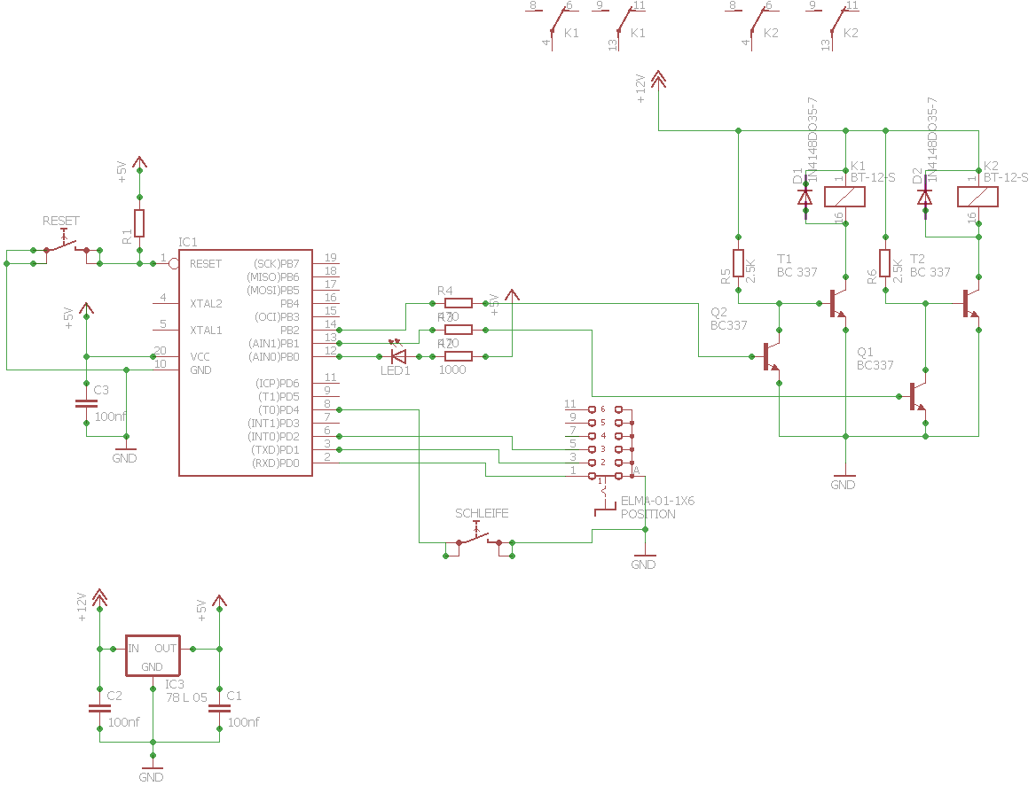

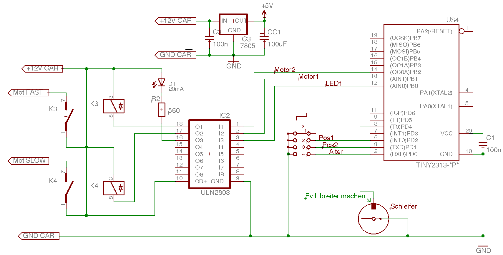

Marc V. schrieb: > Das kann alles nicht sein, ausser deine +12V oder GND für Motor gehen > auch über Schleifer. > > >> ich glaube, das Probleme soll die Schleife sein, mit eigene Schwung geht >> der kontack vorbei > > Ja, aber trotzdem muss alles starten. > > Zeichne mal wie das alles angeschlossen ist. Ich habe ein Bild angehängt Ich habe die 12 Volt vom Batterie, mit ein 78L05 reduziert, Natürlich ist die Masse gemeinsam nicht auf die Zeichnung, die Relays sind mit je 2 Transistoren gesteuert
Claude B. schrieb: > Ich habe ein Bild angehängt OK, wenn das so ist. Hier ist etwas mit ULN2803, aber im Prinzip ist es dasselbe. Sowohl mit deiner als auch mit meiner Schaltung muss der Motor ganz einfach starten, egal wo der Schleifer steht. Wenn es mit 1 Umdrehung pro Sekunde stimmt, dann muss die Alternance mindestens 1/2 Umdrehung machen. Die anderen Routinen können kurz anlaufen und dann halten, falls der Schleifer nicht gut ist. Auf jeden Fall schmeisse den Schleifer raus und besorge dir einen neuen oder reinige die Kontakte gut mit Alkohol. Wenn es danach einigermassen geht, können wir es mit Timer1 versuchen, anders kriegst du die Alternance nicht vernünftig zum Laufen. Aber Schleifer muss ganz einfach einwandfrei sein - gerade und sauber.
Marc V. schrieb: > > OK, wenn das so ist. > Hier ist etwas mit ULN2803, aber im Prinzip ist es dasselbe. Ich habe schon daran gedacht, leider habe ich nur ein Doppelt(zusammen gelötet) für ein Eisenbahn, aber ich denk schon daran > > Sowohl mit deiner als auch mit meiner Schaltung muss der Motor > ganz einfach starten, egal wo der Schleifer steht. Probe gemacht mit STK500, startet nicht ohne schleifer, und Ausschaltet mit 2 mal Schleife, 1 x für der Motor, 1 x für die LED > > Wenn es mit 1 Umdrehung pro Sekunde stimmt, dann muss die Alternance > mindestens 1/2 Umdrehung machen. mal sehen die Umdrehung zu messen > Die anderen Routinen können kurz anlaufen und dann halten, falls der > Schleifer nicht gut ist. die Andere stuffe nur mit Schleife, das wechseln, und das Ausschalten > > Auf jeden Fall schmeisse den Schleifer raus und besorge dir einen > neuen oder reinige die Kontakte gut mit Alkohol. Ich werde mit Reinigung anfangen, ich komme nicht an Ersatzteil ran > > Wenn es danach einigermassen geht, können wir es mit Timer1 versuchen, > anders kriegst du die Alternance nicht vernünftig zum Laufen. OK. > > Aber Schleifer muss ganz einfach einwandfrei sein - gerade und sauber. OK.
