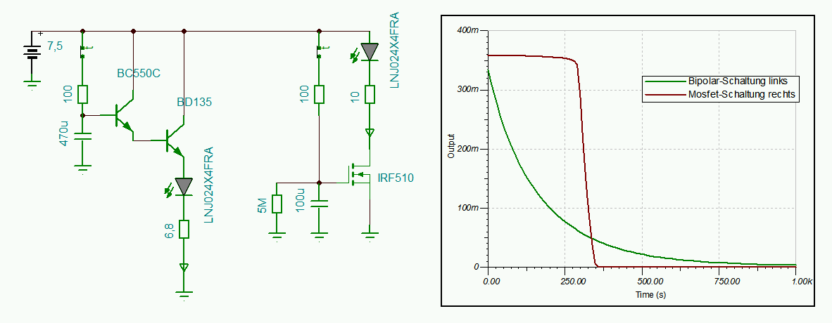

Du könntest per Tastendruck einen Elektrolyt-Kondensator aufladen, der sich danach langsam von selbst entlädt. Mit einem MOSFET steuerst du die LED's an. Je geringer die Spannung am Kondensator (und Gate) ist, umso weniger Strom wird er fließen lassen, bis am Ende gar kein Strom mehr fließt. Du musst den MOSFET nur ausreichend kühlen, damit er die Verlustwärme abführen kann. Wobei das bei einem Nachtlicht nicht viel sein wird, denke ich. Also im Prinzip so
1 | 1W |
2 | 39 Ohm LED D S |
3 | + 7,5V o---+----[===]-----|>|-----+ +-----| GND |
4 | | | | |
5 | | ==== MOSFET |
6 | | | |
7 | | | |
8 | | ___ | |
9 | +---- ------[===]--------+----||-----| GND |
10 | Taster 100 Ohm 100µF |
Den Kondensator musst du ausprobieren. Welchen Wert der haben muss hängt ganz stark von seinem Leckstrom ab.

Hallo Stefan, das klingt doch nach einer guten Lösung - vielen Dank!! Ich habe bisher immer in Richtung Bipolar-Transistor überlegt, aber ein MOSFET ist in diesem Fall wohl die bessere Lösung. Mir ist nur folgendes nicht ganz klar: Wenn der Taster geöffnet ist und sich der Kondensator über das Gate des MOSFET entlädt - dann ist da überhaupt kein Widerstand zwischen, der den Strom oder die Spannung begrenzt. Wird dann der MOSFET nicht überlastet bzw. ist der Kondensator dann nicht praktisch sofort entladen? Was übersehe ich da? Gruß Kabesc
Der Kondensator entlädt sich nicht über das Gate des MOSFET. Auf dieser Strecke fließt (fast) kein Strom. Am Gate des MOSFET brauchst du keinen Vorwiderstand, eben weil dort kein Strom fließt. MOSFET's sind Spannungsgesteuert. Er entlädt sich über seinen eigenen Leckstrom, so wie Akkus auch nach ein paar Monaten von selbst leer werden. Wenn du einen richtig guten Kondensator erwischt hast, der sich zu langsam entlädt, dann versuche einen anderen. oder einen 1000 Mega Ohm Widerstand :-)
Stefan U. schrieb: >> ginge auch ein MOSFET mit Ladekondensator > > Das habe ich doch gerade vorgeschlagen! Kabesc schrieb: > das klingt doch nach einer guten Lösung Nöö, das klingt nach einer blöden Lösung. Man stelle sich mal die Eingangskennlinie des Mosfet und den danach fließenden Strom vor. Da passiert lange gar nichts, dann geht das Licht rel. schnell aus. Viel gleichmäßiger und besser angepasst an die Augenempfindlichkeit geht das mit einer anderen Schaltung.
Birnen und Äpfel! Bau mal die LED in den Kollektorkreis deiner "linken" Schaltung ( die mit den Bipolar-Transistoren) Sieht dann genauso aus. Bau die LED in den Source-Zweig des FETs und lege Drain an PLUS. Ein zig der Offset ist größer. 2xU_be links und 1xU_gs rechts Spezi!
stromtuner schrieb: > Birnen und Äpfel! Hää? Kannst du dich mal entscheiden? Birnen und Äpfel oder doch alles gleich? Es ging um eine einfache analoge Faderschaltung. Beide tun das mit vergleichbarem Aufwand und gleichem Prinzip (die Spannung an einem sich entladenden Kondensators steuert Transistoren, die eine LED mit Strom versorgen). Nur geht in die eine Schaltung die Eingangskennlinie des Transistors stark ein und in die andere eben nicht. Und ja, das wird einfach nur durch die Position von LED+Rv erreicht. Wobei die Ugs des Mosfet idR größer ist und stärker toleriert als die Ube. > Bau mal die LED in den Kollektorkreis deiner "linken" Schaltung ( die > mit den Bipolar-Transistoren) Sieht dann genauso aus. Warum sollte ich das tun? Die resultierende Kennlinie, wollte ich gerade nicht haben, sondern eine, die in etwa der Kondensatorentladespannung folgt. stromtuner schrieb: > Bau die LED in den Source-Zweig des FETs und lege Drain an PLUS. > Ein zig der Offset ist größer. 2xU_be links und 1xU_gs rechts Hätte Stefan Us machen können. Meine Schaltung war nur ein Gegenvorschlag zu seiner: Beitrag "Re: Einschlaflicht mit LEDs - (sehr) langsames ausfaden, aber kein einfaden"

ArnoR schrieb: > In der Zeit lötet man das auch zusammen. Was lötet man zusammen? Ich fasse hier nochmal die Anforderungen zusammen: Kabesc schrieb: > Als Spannungsquelle würde sich ein 7,5V DC-Steckernetzteil anbieten Kabesc schrieb: > möchte ich eigentlich nicht > nur eine einzige LED ansteuern, sondern mehrere RGB-LEDs, mit jeweils > einzelnen Anoden und gemeinsamer Kathode, und das ganze in einer Art > "Lightbox" für gleichmäßige Ausleuchtung verbauen. Die Rot, Grün und > Blau-Anteile sollten dann einzeln ausfaden, so dass sich ein gewisser > Farbverlauf über die Zeit ergibt. > Ich hoffe aber, dass ich diese Transferleistung mit den RGB-LEDs selbst > hinbekomme, wenn ich für eine einfache LED erst mal eine Lösung habe. > Ideal wäre es natürlich, wenn die Lösung möglichst "einfach" ist, damit > ich sie auch verstehe ;-) Kabesc schrieb: > - Lasse ich den Taster nun los, soll die LED langsam ausfaden (das ist > dann die Zeit zum Einschlafen ;-)). Idealerweise wäre die Fadeout-Zeit > einstellbar. Aber sie soll (relativ) lange dauern - also irgendwo > zwischen 10 und 30 Minuten. "Dass sich ein gewisser Farbverlauf ergibt". Würde bedeuten, dass man auch die Charakteristik des Ausfadens noch ändern können müsste. Mir fällt dazu keine kleine nachbausichere Analogschaltung ein. Nach tau = R*C könnte man über einen 2200µF Kondensator in Verbindung mit einem 1 MOhm (einstellbaren Widerstand als Zeitglied nachdenken. Damit wäre Tau bei 2200s. Zusammen mit einem CMOS 555 und einem zusätzlichen Transistor samt Entladewiderstand, den 2200µF wollte ich nicht direkt an den Discharge des 555 hängen.

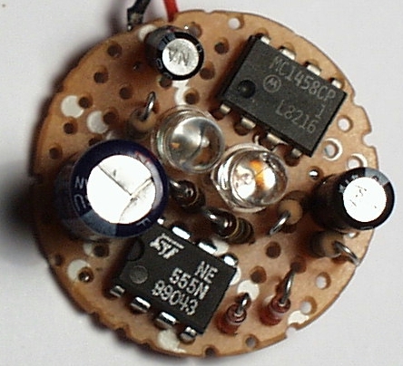

Dann nimm halt keinen CMOS....... Läuft Täglich seit >15J. Bauteilwerte... ??? Natürlich werden die Zeiten nicht mehr die selben wie damals sein, nur gemerkt hat's bisher keiner :)
ArnoR schrieb: > Die Schaltung hat aber auch nicht das geringste mit der Aufgabenstellung > hier im Thread zu tun Weiß ich, nur ein Hinweis für den TO, was ein 555 ist und wo er da was zu lesen kann.
