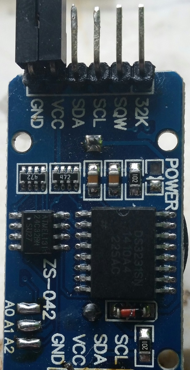

Hallo, ich verwende ein DS3231 EEPROM Modul. Die Batterie hab ich entnommen, trotzdem habe ich einen Stromverbrauch von 4,09mA/5V. Beschalten habe ich nur Vcc und GND. Wie auf dem Bild ersichtlich, wurde die LED entfernt. Ich kann mir einfach den "hohen" Strom verbrauch nicht erklären! vielen Dank.
Peter F. schrieb: > Hallo, ich verwende ein DS3231 EEPROM Modul. Die Batterie hab ich > entnommen, trotzdem habe ich einen Stromverbrauch von 4,09mA/5V. Vielleicht muss ja die Batterie angeschlossen sein, damit da eine definierte Spannung anliegt? Was ist das für eine Batterie? Wenn es keine aufladbare ist, sondern eine CR3032, solltest Du die Diode neben dem DS3231 oder den Widerstand daneben enfernen. Über diese wird die CR3032 nämlich "aufgeladen". Ist für eine Batterie nicht ganz so gesund. EDIT: Aus dem DS3231-Datenblatt: "If VBAT is not used, connect to ground."

Peter F. schrieb: > Hallo, ich verwende ein DS3231 EEPROM Modul. Die Batterie hab ich > entnommen, trotzdem habe ich einen Stromverbrauch von 4,09mA/5V. Ich hab seinerzeit um die 2.5mA gemessen, mit LED on. Etwas stimmt nicht bei deinem Modul.
Jam es ist eine wiederaufladbare Batterie nur wenn die angeschlossen ist hab ich einen Verbrauch von ca.7 mA.
Peter F. schrieb: > Jam es ist eine wiederaufladbare Batterie nur wenn die angeschlossen ist > hab ich einen Verbrauch von ca.7 mA. Dann lege VBat mal an GND, wenn Du keine Batterie anschließen willst - wie es auch im Datenblatt steht.
Peter F. schrieb: > Jam es ist eine wiederaufladbare Batterie also eine LiR2032 Frank M. schrieb: > Dann lege VBat mal an GND, wenn Du keine Batterie anschließen willst - > wie es auch im Datenblatt steht. die LiR sollte er dann aber rausnehmen :) Die Diode und/oder den Lade R 200 Ohm aber auslöten.

Ich vermute die Pull-ups sind in Summe schuld? 3*4k7 vom EEProm und 4*4k7 von der I2C-> bei 5V komme ich auf etwa 7,4mA. Jup die Pull-ups warens, die hatte ich total unterschätzt.
